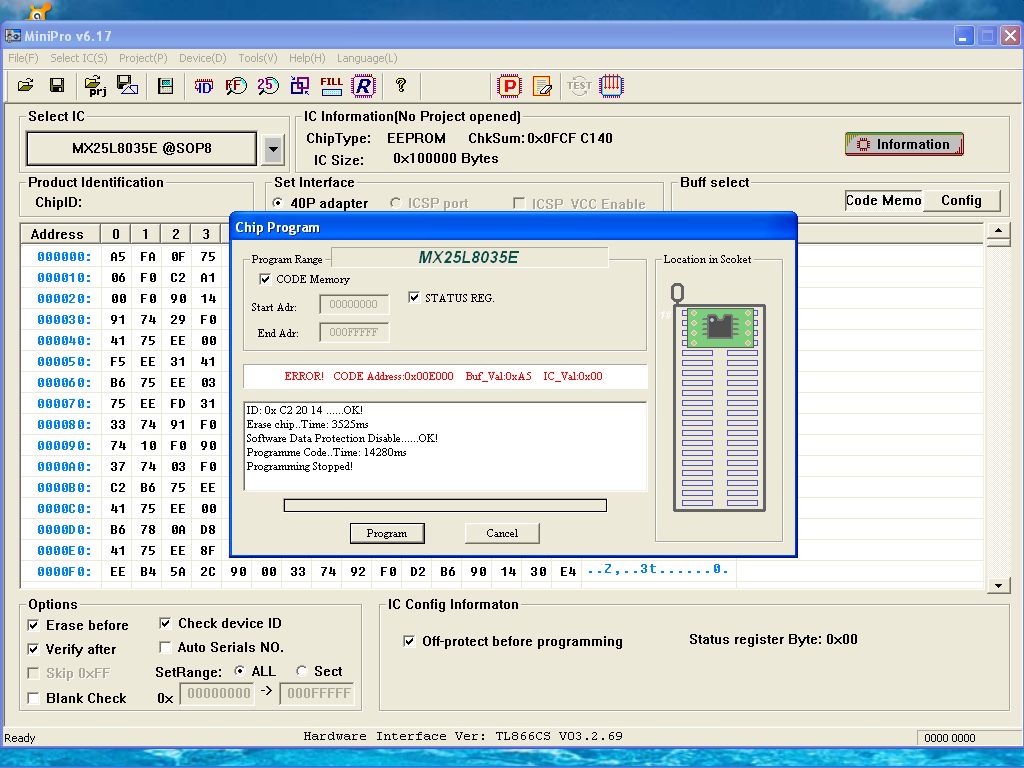

Adott ez a Soundbar vezeték nélküli mélynyomó része, nem akar működni, semmi életjel,készenlét sem világít/villog rajta. EBR89625801 táppal egybeépített alaplap van benne, mérésre tápfeszültségek rendben, táp részen, és az alaplapi DC-DC konverteren is. Erős a gyanúm, hogy az alaplapi SPI Flash memória lehet a hiba oka, WIC602: MX25L8035E a típusa, ehhez keresnék tartalmat.

Szia. Most nálam kötött ki egy ilyen. Kivettem az IC-t, próbálom programozni, de ezt a hibaüzenetet írja... (TL866 programozóm van)
Hibás lenne az IC?

Igen, mind hibás, ezért áll meg. Csere, új tartalom, és jó lesz.

Igen, hibás a memória. Az ellenőrzésnél a buffer tartalmát írja, meg hogy az ic-ből kiolvasott érték 00.

I apologize for the wait, the long video, and my even longer finger nails, haha. Covid put me a week behind! If this helps you, please consider donating to fund my project haha :P *update* If you are getting error code 0000E000 during the verification process, I believe it is because the chip has data there that is unique to each board. I have now fixed 4 boards and each one gives me the same error. The only board that verifies correctly is the board that I took the firmware file from. All 4 boards still worked after that error, so I believe it is just a serial number or something like that. Sorry for that not being clear in the video! Need help? Discord: FiveStaxX#1571 Email: 5000inc@gmail.com Tips/Donations: https://venmo.com/u/FiveStaxX https://paypal.me/ZEbeling?country.x=... Software needed: Asprogrammer 2.0.3a (the one I used) https://github.com/nofeletru/UsbAsp-f... My Working firmware: https://drive.google.com/file/d/1XL6P... Programmer: Any CH341a chip programmer with the SOIC8 clip. You can get them on ebay, amazon, aliexpress, etc. Shouldn't cost more than $20 or so shipped. https://tinyurl.com/ch341a5000 *You can get any CH341a programmer as long as it has the SOIC8 clip with it. Doesn't have to be this specific one.* Applicable LG Soundbar models: SN8YG, GX, SP8YA, SN7Y, SPD75A, SN7Y, SN11RG, SPN5B-W, SPN8-W, SN9YG, SN6Y, SN10YG, SN5Y, SN6Y, SN7R, SPN5-W Replacement part: EBR89625801

Info: működik a dolog, amit Jaca linkelt
