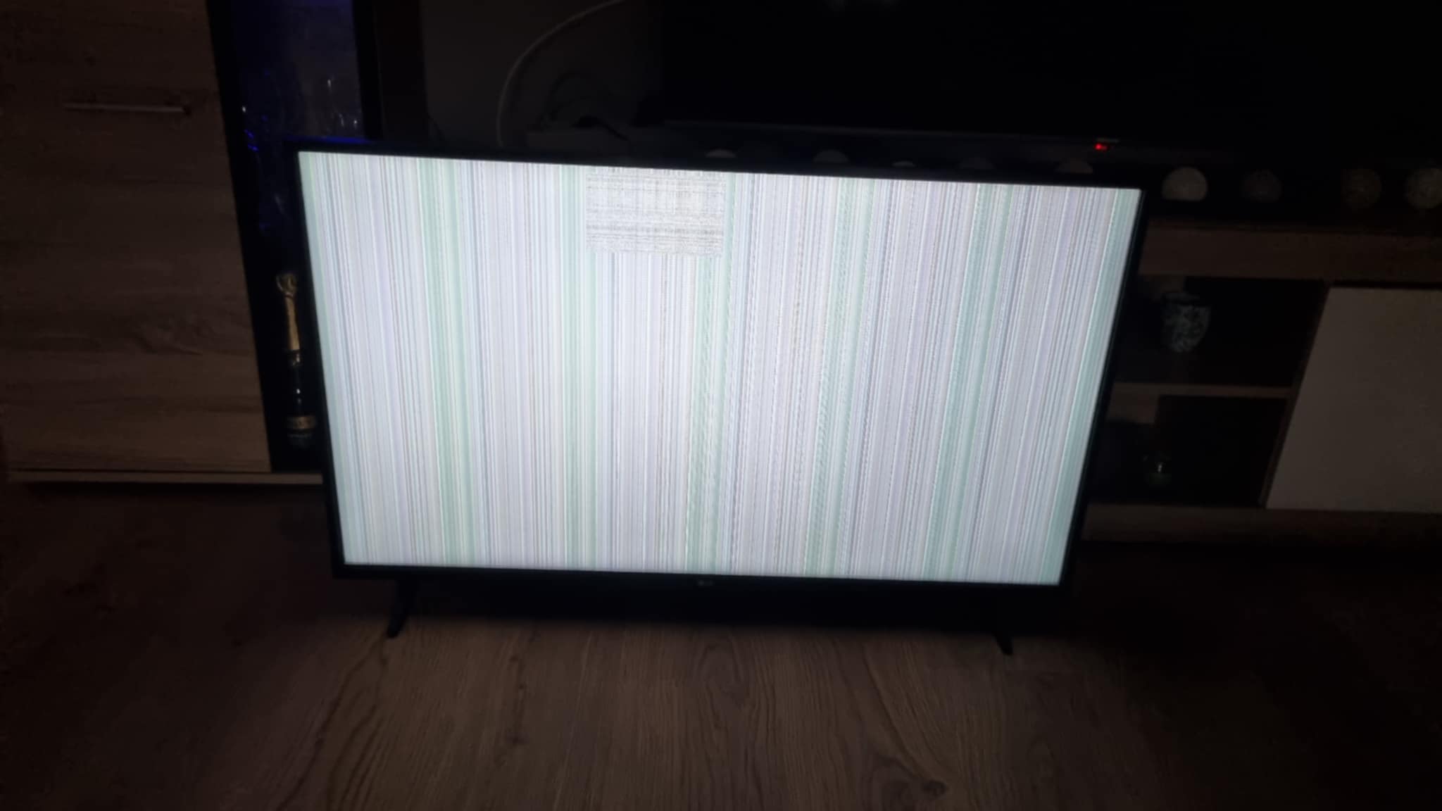

Adott a témában szereplő tv. Bekapcsolás után ez a felirat jelenik meg: Factory Mode (How to go User mode) Press Instop key with a remote control. Minden bekapcsolásnál megjelenik, de nincs ilyen gomb a távirányítón (Instop). A beállítás gombra ha rányomok 30mp után enged a menüben lépkedni, gyári beállítás visszaállítást megcsináltam, frissítettem szoftvert is, de semmi változás. Ami még feltűnt, hogy olyan, mintha be lenne égve a kijelző és egyszer egyik bekapcsolás után csak csíkok jelentek meg rajta. Kihúztam-visszadugtam az áramba és utána megjavult, de továbbra is megjelenik ez a felirat. Olyan, mintha a kijelző is döglődne és még szoftveres baja is lenne. Valaki találkozott már ilyen hibával? Egyébként mindössze 3 éves a tv.

"InStop" gomb csak szervíztávirányítón van. Szerezz hozzá egyet.

Most sikerült szereznem hozzá szerviztávot.. Az instop gomb megnyomása után kiírja, hogy ne áramtalanítsam a tv-t, majd kikapcsol. Vártam pár percet, nem történt semmi. Visszakapcsoltam, megjelent a webOS logója és alul egy piktogram, hogy ne áramtalanítsam. Vártam, majd a tv kikapcsolt, kis idő múlva visszakapcsolt és csak egy zajos kép fogadott. A tv-t kikapcsolva, majd visszakapcsolva újra feljött a factory mod felirat. Mit lehet ezzel csinálni még?
