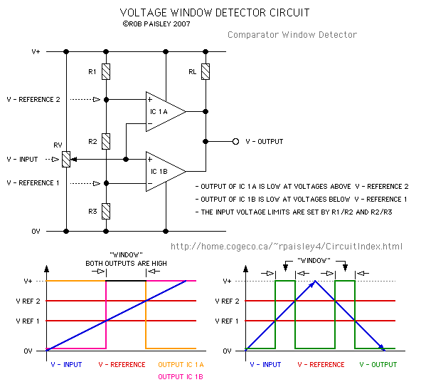

DINO54
DINO54 picture
Jaca
Jaca picture
Nem ablakkomparátorra van szükségem. Egyszerűen ha adott feszültség alá csökken, legyen 0 a kimenet, adott fesz felett, meg legyen 5V. A világ legegyszerűbb dolga lenne, ha valami nem szívatna. Mivel a munkahelyemen készül az áramkör, nem volt időm rájönni a megoldásra, és ezért kérdeztem itt, min csúsztam el. (Péntek munkaidő végén kötöttem rá a potit meg a szenzort az IC-re, és csak vakartam a fejem, hogy WTF, hétfőn viszont minél előbb helyre akarom rakni a dolgot).
Üdv: Jácint
DINO54
DINO54 picture
Szia !
A szenzorod nulla mágneses térnél 2,5 V-ot ad. Ennek szűk környezetét (ablakát) kell érzékelned.
Üdv. Laci

DINO54
DINO54 picture
Szia !
Próbáld meg a rajz szerint. A hiszterézist az R2/R3-al állíthatod. Szerintem a hiszterézis kell hogy ne prellezzen.
Üdv. laci
