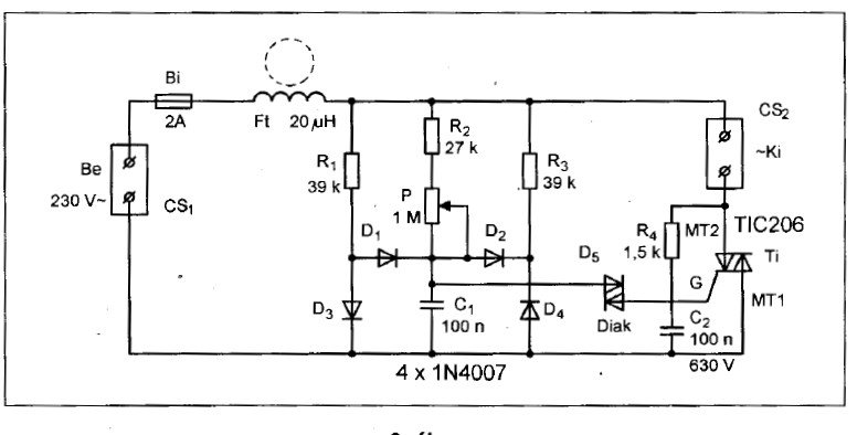

Szép napot Mindenknek! Keresem a címben említett egyszerű kapcsolást. Valaha több példányt is készítettem belőle. Sajnos, az akkori irodalomhoz már nem tudok hozzáférni, a NET-en nem találom. Az 1972-1978 RT évkönyvek valamelyikében volt, a diac-on kívül 4 db. diódát tartalmazott. Ha valaki tudna segíteni, nagyon megköszönném. Üdvözlettel : multifilter

https://www.hobbielektronika.hu/forum/getfile.php?id=122979
Tudatlan vagyok :) Ez miért jobb, mint a sima DIAC-os változat?
Köszi!
Talán a 0-nál nagyobb, de tetszőlegesen kicsi teljesítmények beállítását teszi lehetővé (közben látom, Iparos linkelte részletesebben, köszönjük).
A 9.9 ábrán a D1-D4, R5, R6 részáramkör minden egyes félperiódusban kisüti a kondenzátorból a benne maradt ellentétes polaritású feszültséget, ennek P potméter nagy ellenállású állapotában van jelentősége.

Köszönöm szépen! Pontosan ezekkel az értékekkel készítettem, hibátlanul működött. Most egy triakos áramkorlátozást akarok csinálni 3kW teljesítmény felvételű vízmelegítő elé, mert az automata csak 16 Amperes. 800V 25A -es triak gondolom elég lesz. Üdv : multifilter
Itt van egy lehetséges elrendezés, csak átszámítod az elvárásaid szerint:
Hálásan köszönöm! Pontosan ez az! Üdv : multifilter
