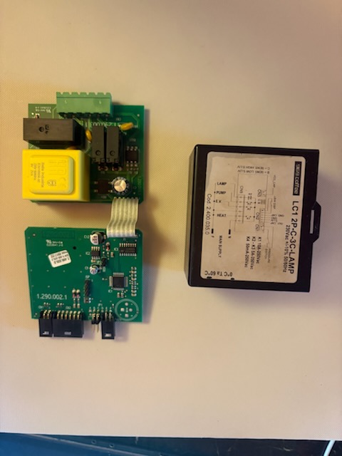

A gépet nem lehet bekapcsolni.
Az elektronikát a tulaj a fiával a Balatonról vonattal küldte fel a Déli pályaudvarig.
Fotók mellékelve.
Ehhez a javítashoz kérem a segítségeteket!

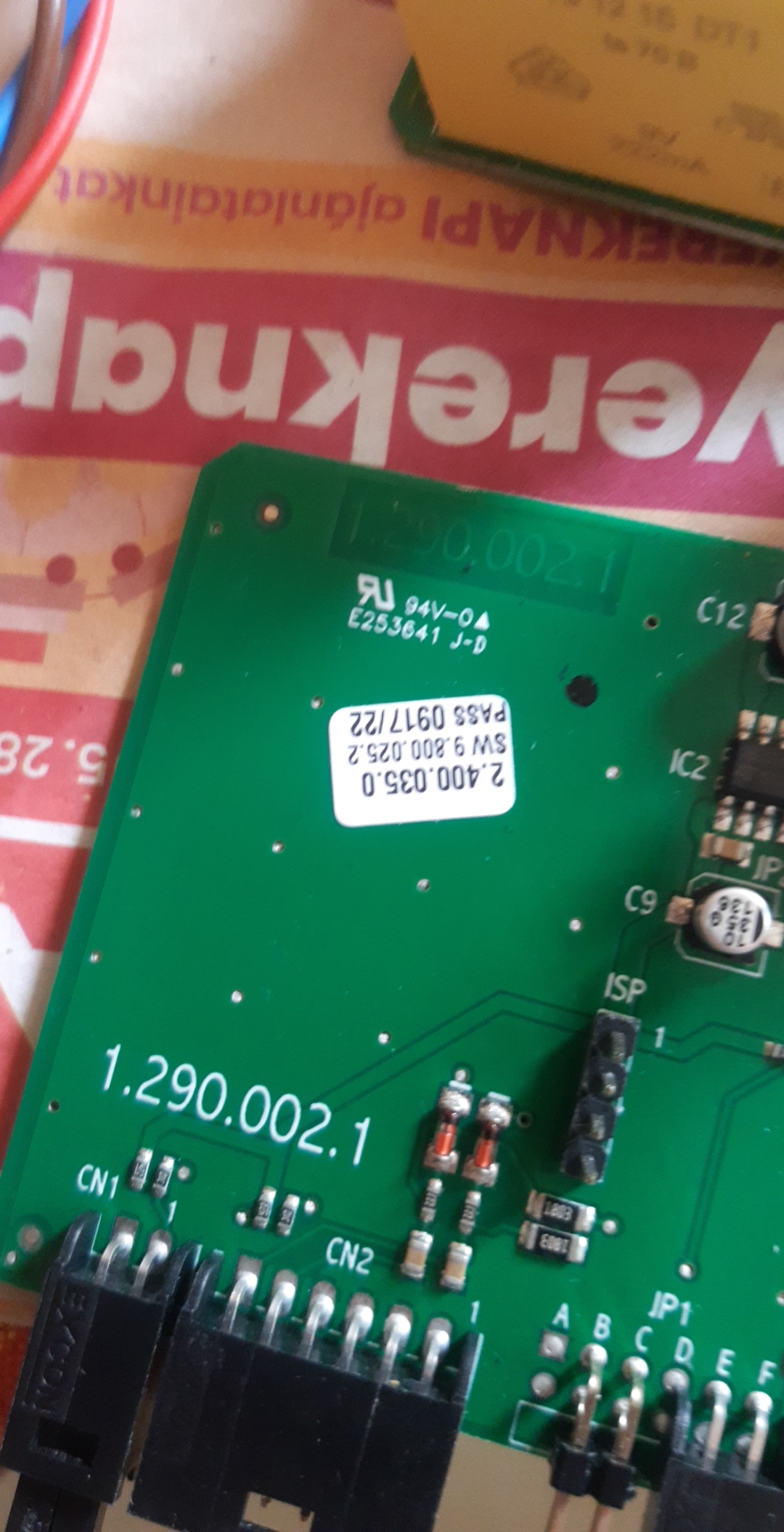

forraszd át a FTR-K1AK012T különben mindent is
Mindent atforrasztottam.
Csereltem a 16A relet
Proba a gepben
Köszönöm

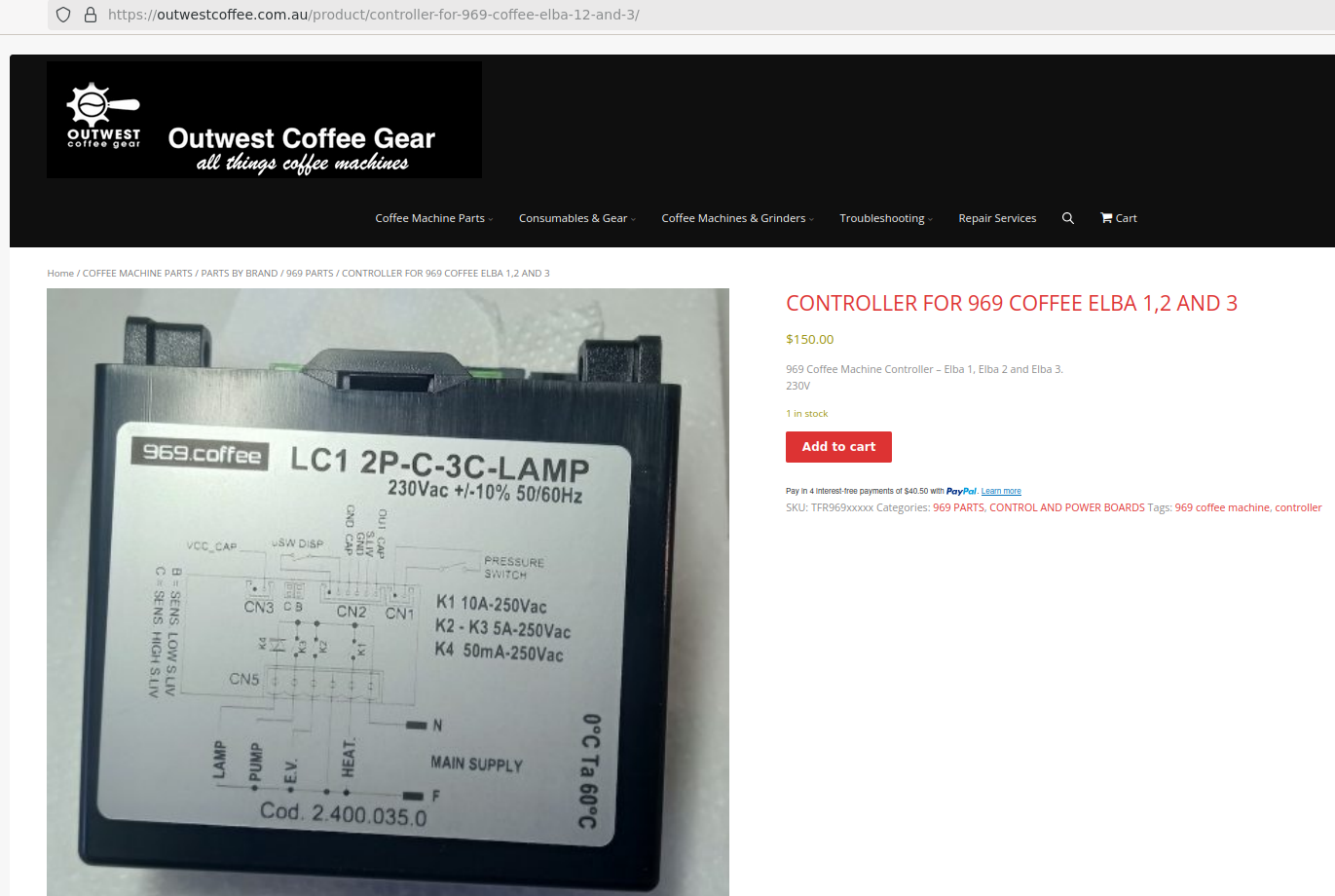

Van valakinek huzalozási rajza a 969 Coffe Elba 2 kávéfőzőhöz?
Szia, transzformátor nem szakadt?
Nem.
Vannak tápfeszei
5V és 18V
Elindítva
Jumper állástól függően
3 -3 másodpercre bekapcsolja a szivattyút vagy a fűtést
Lehet hogy nem a felküldött panelon van a hiba, ami miatt nem indítható a gép.

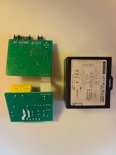

Összeraktam egy mérést
A műa.ház címkéje után.
Elejti a szivattyú vagy/és fűtés feszültséget.
Jumpereléstől függően
Tényleg sz*r.
Beszéltem a szerelőjével
Aki alkatrész szintén nem javít
Ő vette ki a panelt
Alig van a gépben ezen kívül alkatrész
Két LED , néhány mikrokapcsoló
Rajza a huzalozásról neki nincs
Most a tulaj kérte,hogy ne szedjem szét a mérest Majd ő szerez huzalozási rajzot
Félretettem
https://data.hu/get/14652092/20250617_081121.mp4
Van, de sajnos sokba kerül. 150$
Szerintem akkor mennél biztosra ha az egész gép nálad lenne.
Ausztrália?
