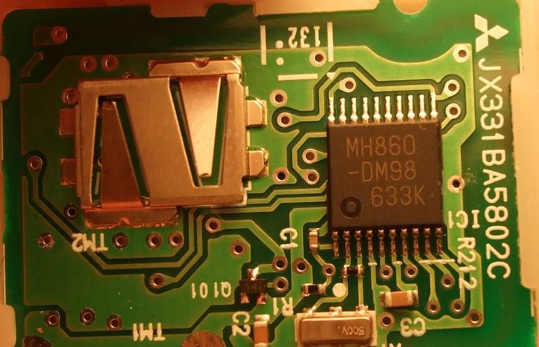

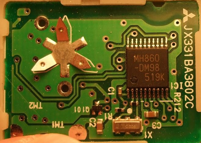

A linken szereplő képen az X1-es rezonátor értékére, frekvenciájára lennék kíváncsi.
http://www.kiefersonline.de/mzda-frm/1024_3139666639646234.jpg
http://www.kiefersonline.de/mzda-frm/1024_3736353664646464.jpg
Ami nálam van, annak letörött a burkolata, és kettétört a kavics benne (ez van, ha átmennek rajta az autóval...)
Üdv:Jácint

Szervusz,
Sima 5MHz-es kerámia SMD rezonátor lesz.
TME-nél kapni. A méretére figyelj oda, mert van több méretben. Az adatlapjába van méret táblázat is hozzá.
https://www.tme.eu/en/details/cstcr5m00g53-r0/smd-ceramic-filters-and-re...
https://www.ebay.co.uk/itm/10PCS-X-muRata-5MHz-0-5-39pF-CSTCR5M00G55-R0-...

szia: sem olyan feliratú IC-t, sem hatlábút eddig nem találtam

A 6 lábú csak 3 lábú, smd rezonátor, az biztos, csak nem tudom, mennyit rezeg.
