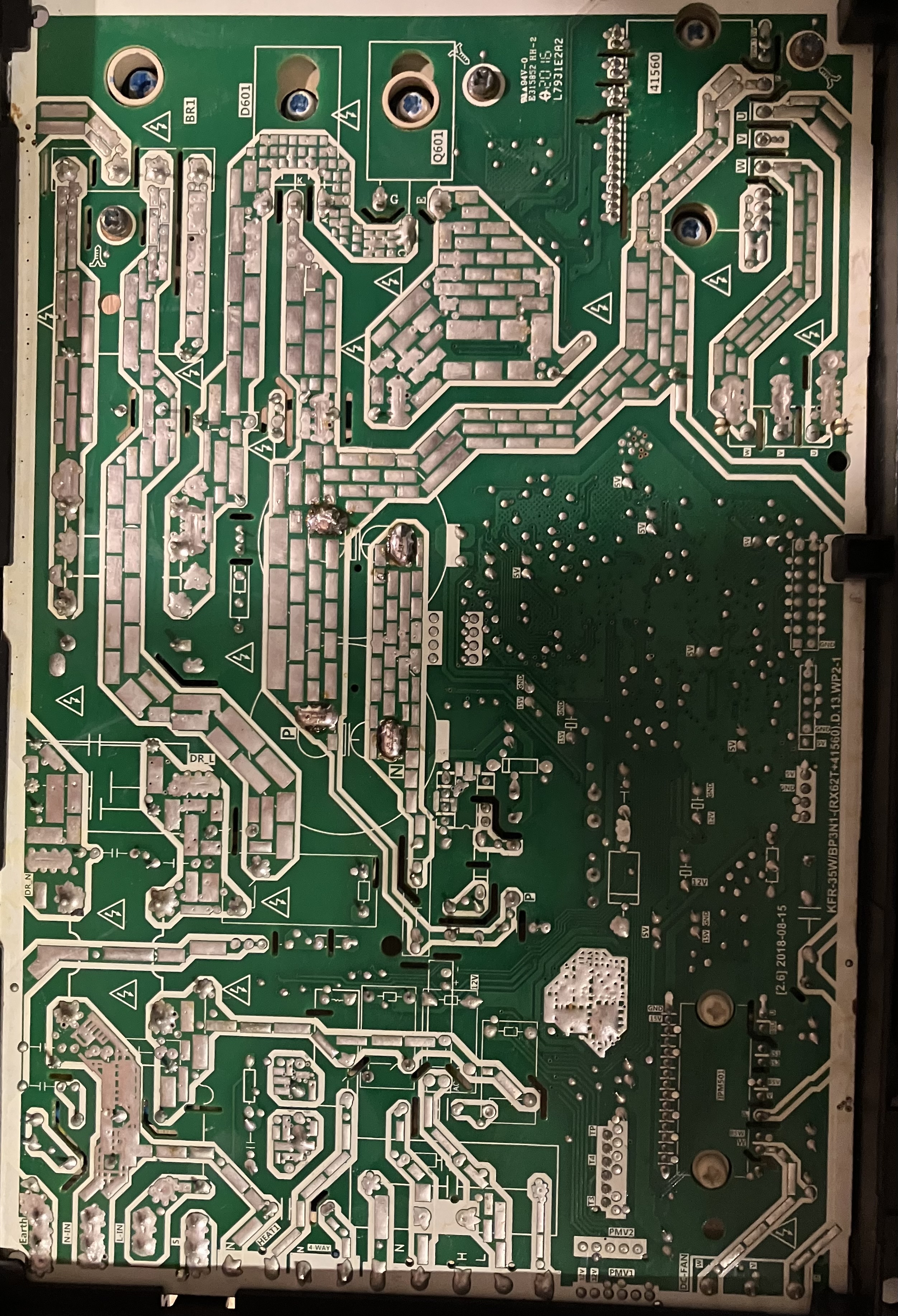

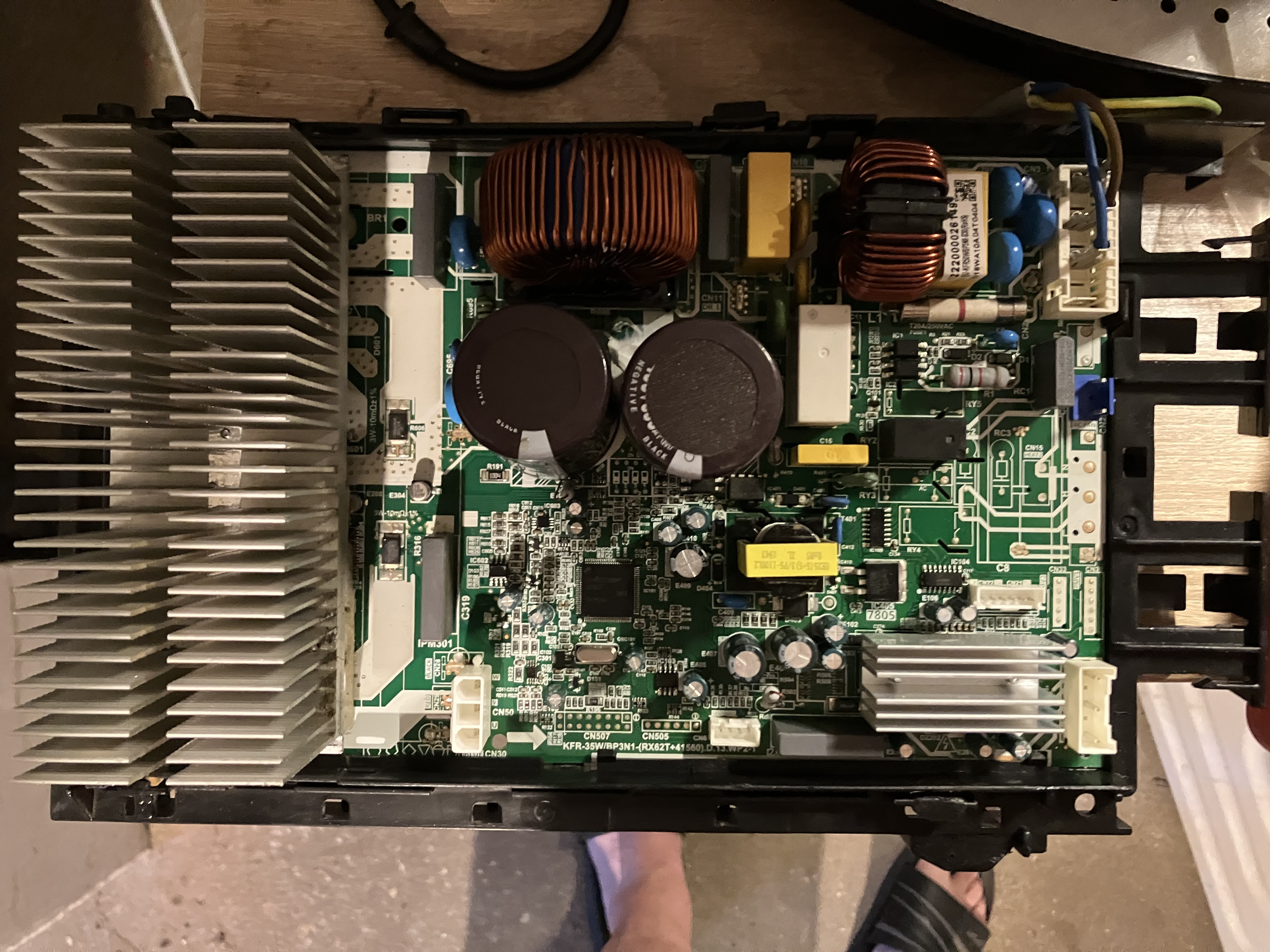

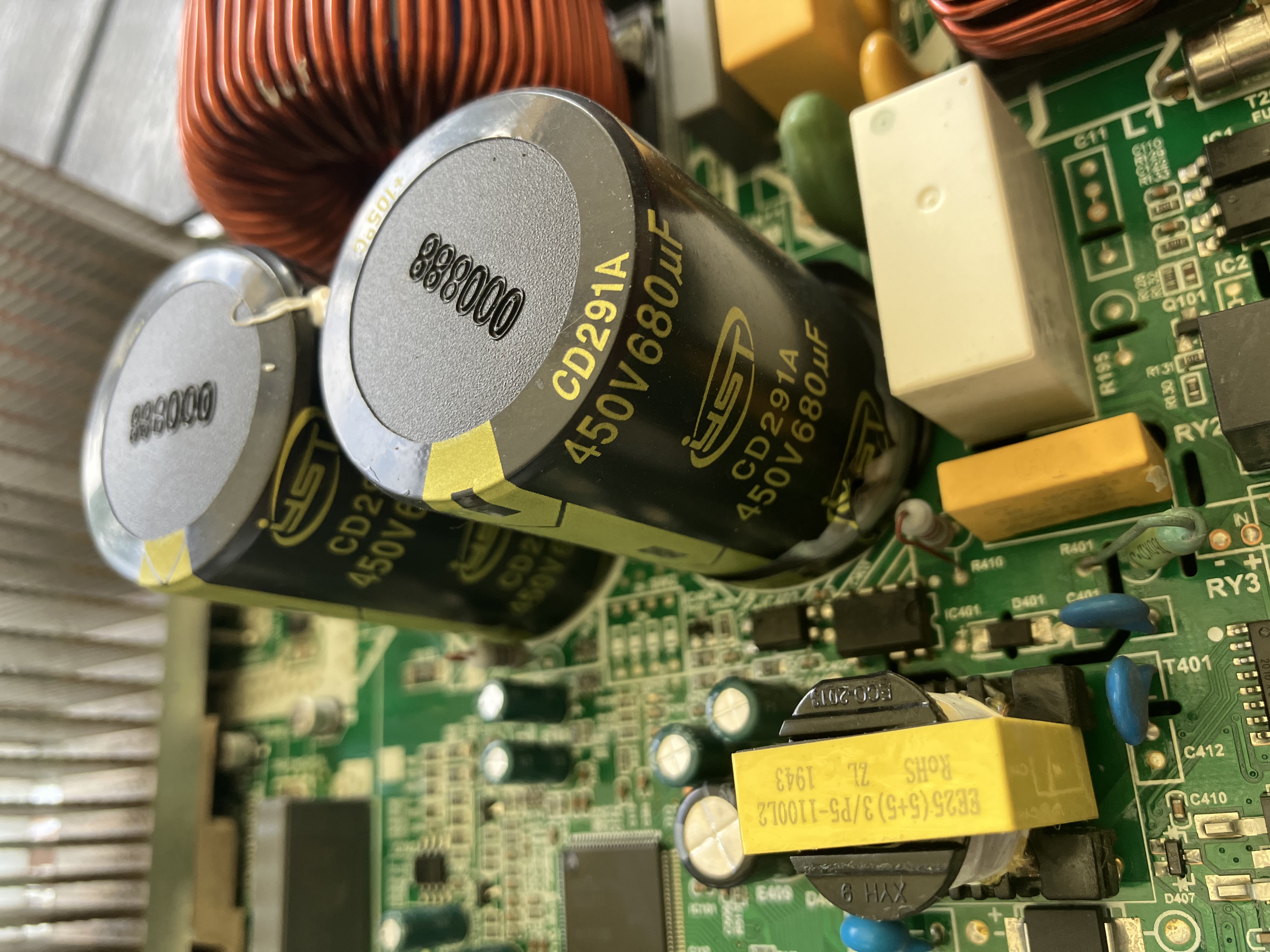

Sziasztok. Adott fenti klíma, belteri kapcsol, majd rövid idő utàn E1 hibára áll. Sajnos volt egy 0 szakadàs, több gép tönkre ment. Többnyire kondi, varisztor, triak hibàk. Itt elpukkant a 2 nagy puffer kondi, amit kicseréltem ma. Feszültség nem jut el hozzájuk. Hibás alkatrészt nem találok. Esetleg vkinek ötlet? Köszönöm!

Szedd szét a kommunikációt, és nézd meg hogy melyik fél működik. Vigyázz a kommunikáció fázispotenciálon van. Ha tudod, melyik fél küld jelet, akkor a másik panelban lesz a hiba. Általában soros ellenállás szakad, varisztor zárlatos, vagy smd diódák mennek tönkre. Ha nagyon nagy volt a túlterhelés az optók cseréje is ajánlott!
