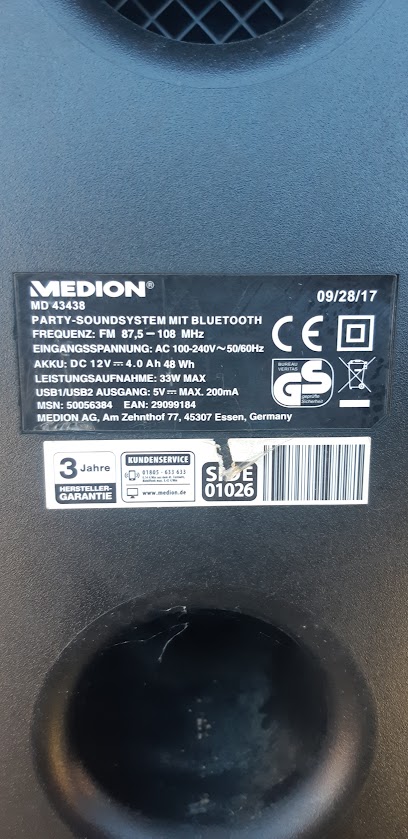

Üdv.bekapcsolás után szépen szól kis idő után kattan egyet a hangszóró elmegy a hang , nem mindig egy időben  a hang nem sokkal ezután megint szól
köszönöm a gyors segitséget  a probléma megoldódott a  rossz aksi volt a baja

szia. a tápokat, forrasztásokat, csatlakozókat ellenőizted?
Hangerő beállítástól nem függ?
szia a hangerőtől független még ezután fogom szét szedni
Üdv.
Minden bemenetről?
Akkuja jó, teljesen feltöltve?
üdv. ha nics a bemeten semmi akkor is azt csinálja az aksiról nem szól
szia:
külső tápról töltsd fel az akkut.
Üdv.
Akkor lehet az akku hibája/töltése fogja meg a tápegységet amitől letilt és újraindul.
Mérni kellene...
köszönöm a segitséget
