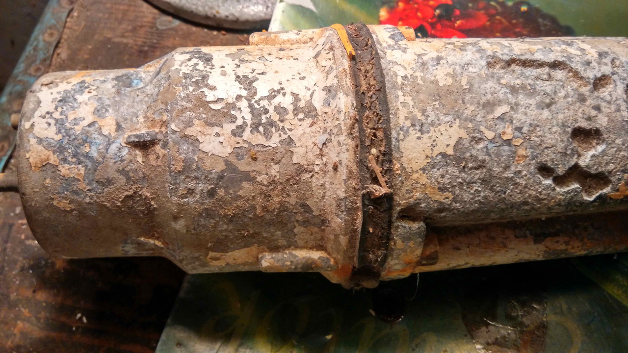

szépnapot mindenkinek. Abban kérnék tanácsot hogy a buvárszivattyu a kutban károsodhat e hosszutávon galvanikusan (aluminium).azt az információt kaptam hogy két főldelést nem jó ősszekőtni mert galvánelemként mükődnek és a kőtésnél károsodhatnak.a szivattyu a kutban szinte egy szondaként viselkedhet.a szivattyu állandóan a kutban van .csak a fázis és a 0 vezető kapcsolt a védőfőld állandó.jó az a megoldás hogy a védőfőldet is tehát a 3 vezetéket egyszerre kapcsóljuk?

űdv mindenkinek.nos mitől lehet az elváltozás az alufelületen és mivel lehet biztonságosan megelőzni?

üdv.mindenkinek köszönöm az idejét és energiáját a kérdesem megválaszolásában.Uniman külön kőszönet az infóért.Az egyéni megoldásom 3 fázisu kapcsolóval mükődtetem ami a 3 vezetéket egyszerre kapcsolja, nos FI relé van a rendszerben.ez az érintésvédelmet tekintve biztonságot ad.igy elméletileg elkerülhetö a nagyfoku állagromlás,felületi károsodás.napi 1 2 órát megy a szivattyu.

üdv.A kut a szomszédban van. Igy hoszabitóból hoszabitóba dugni nem igazán nyerő ezért van a kapcsoló ami galvanikusan leválasztja a szivattyut.a FI relé biztositja az étintésvédelmet is ,bár ki tapogatná lent a kutban a szivattyut.Lehet hogy nem szabvány szerint van ,de a régebbi orosz ,ukrán szivattyun nem volt főldelés gyárilag.van ahol meg nem kőtik be az emlitett károsodás végett a készüléken ami már boritja a várat.Ebben az esetben a kecske is és a káposzta is mosolyog.

Miért nem jó neked, mint oly sokunknak! Egy sima hálózati csatlakozó dugó és ajzat páros?

".Az egyéni megoldásom 3 fázisu kapcsolóval mükődtetem ami a 3 vezetéket egyszerre kapcsolja, "
Az egyéni megoldásod baleset esetén érhet pár évet. Látom nem figyeltél: a védővezetőt tilos kapcsolni!

Mindesetre vannak rejtélyes szivattyú-károsodások, amelyekre nem kapunk egyértelmű választ, hogy mi is okazhatja ezeket:
Üdv.: Uniman
Kalex
Kalex picture
1. Agresszív talajvíz.
2. Nincs katódvédelem.
3. Mint írtam, helyes kivitelezés esetén nincs probléma. A talaj és a víz vizsgálata része a helyes kivitelezésnek.

üdv. mindenkinek.nos a kérdés a főldelések egymásra hatása,és a szivattyu hosszutávu felületi károsodásával kapcsolatos ?

Esetleg kérdésen kívül: a magyar nyelv szabályait sem illik negligálni. Pont úgy, mint az elektromos szabványokat.
A kérdésre: helyes kivitelezés esetén a szivattyú házára kötött védővezető semmilyen károsodást nem okoz a szivattyún.

Elvileg lehetséges, hogy a vízben lévő szivattyúra kötött védővezetőn keresztül egy nemkívánatos köráram jöjjön létre a földelések véges ellenállása és a létrejövő galvánelemek (többféle fém egymáshoz érése) végett. (Erre a problémára van megoldás!) Azonban a védővezetőt szabvány szerint nem lehet kapcsolóval megszakítani. Nem egyszerűbb egy hálózati dugóval ki-be dugni és, ha nincs használva, akkor kihúzni?

Védővezetőt szigorúan TILOS kapcsolni!!!
