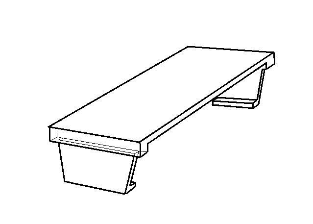

Igen, csakhogy ez egy 3D forma, ha jól emlékszem a kijelzőt és a zebragumit is tartja. Azt lehet csinálni, hogy a kijelző előtti téglalap alakú területet kivágod lombfűrésszel, a széleket simára reszeled, és vagy úgy hagyod, vagy beragasztasz valamit a korábbi javaslatok közül.
Kb. ilyen az alakja:
Igen, rosszul írtam, a kijelzőt és alatta a zebragumit nem ez tartja. Viszont van a plexinek egy pereme. Szerintem is a felpolírozás a járható út. Fokozatosan egyre finomabb csiszolóvászonnal üveglapon, 1000-es után nedvesen, majd polírpaszta vagy fogkrém. Én a legutolsónak A/4-es másolópapíron szoktam fényesíteni.
