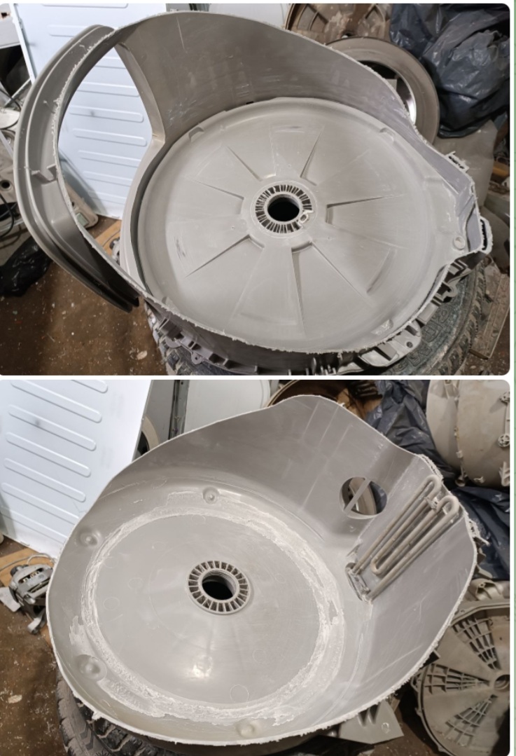

Mi a véleményetek az "orosz üstvágásról"?
10 posts / 0 new
varga jano
varga jano picture
A tisztelt aktív koru háztartási gép szerelő kollégák véleményét kérném ki a fotón látható csapágyazási módszerről!
Mindenki véleményére kíváncsi vagyok!
Nagyon szépen köszönöm a véleményeteket.
Üdvözlettel varga jano

Mi a véleményed a varga jano kolléga kérdéséről?
Értem, egy aktív korú háztartási gép szerelő szemszögéből kell véleményeznem az üstvágás bemutatását.
A kép alapján ez egy orosz vágás, felültöltős üstnek tűnik, valószínűleg valamilyen kézi gyorsvágóval, tengely  vagy csapágycsere célra.
Lássuk a részleteket:

"Igen. A Wh. oldallapot némi köszörülés után le lehet venni és dobot cserélni. Csak felültöltősnél. Többit vágni kell. Jobb pasztázni és csavarozni, hogy máskor is bontható legyen. 2 év múlva mikor megint csapágyas lesz."-kazuár
vadmalacka
vadmalacka picture
Hi!
Ez felül töltős, tengelycseréhez szolták szétvágni, ha nem szétszedhető a üstház.
Csak csapágyazáshoz a felültöltüst nem kell megnyitni.
Bárhol szétvághatod, ha összetudod megfelelő cuccal hegeszteni.
