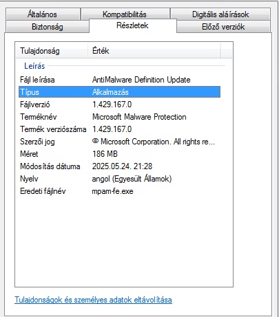

Nem tudom, honnan szerzi be, a Windows ezt mutatja a fájl tulajdonságok lapon:
mpam-fe.exe a Microsofttól is a fájl neve. Akkor ők csak viszonteladói az ingyenes terméknek. Mindegy, a Microsofttól letöltöttem ugyanezt, és működik.
