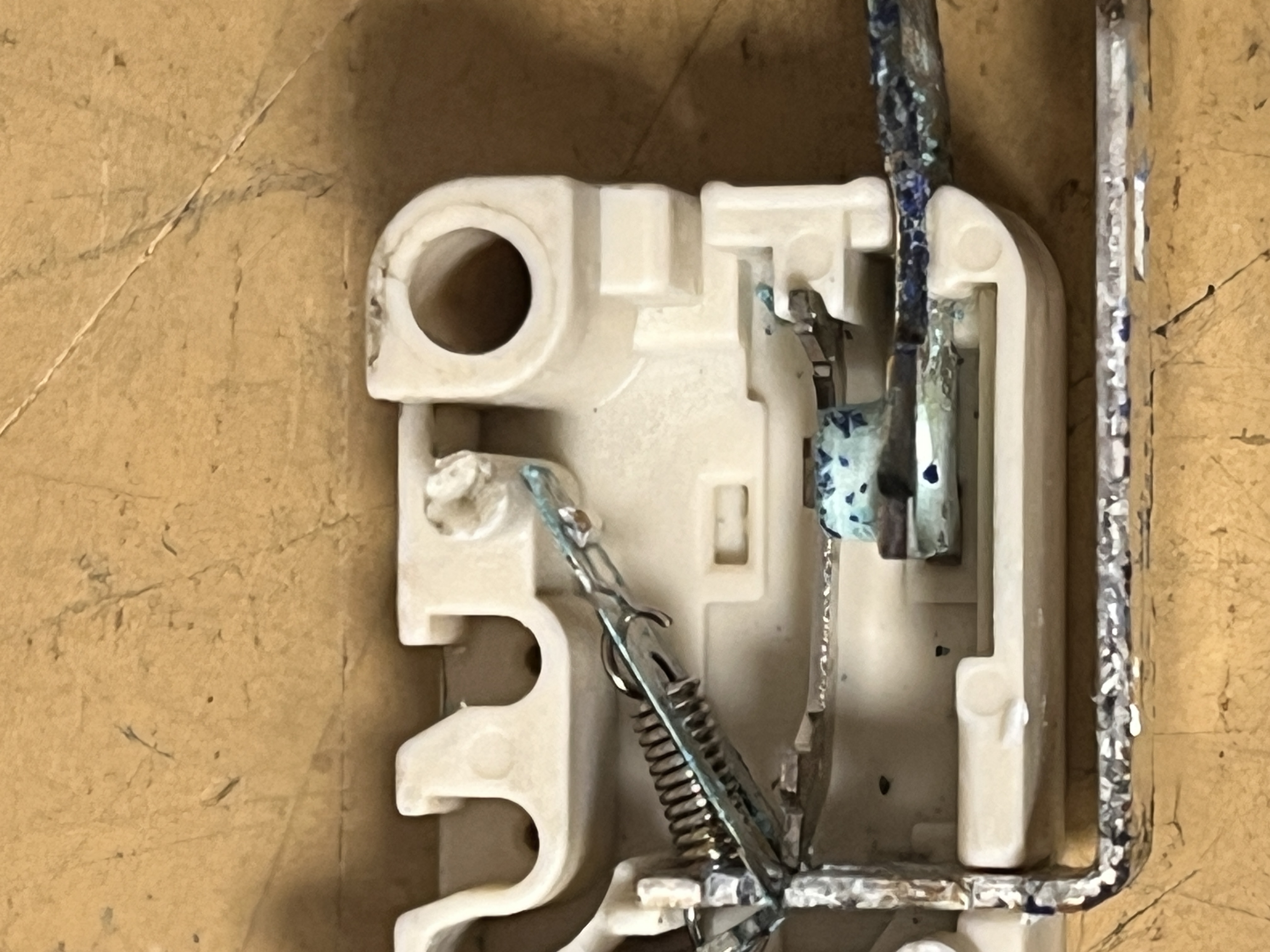

Üdv !
Adott egy Miele w143 felül töltős masina.
A készülék hiba kódot nem ad ,viszont random megáll, s nem halad tovább a mosás. Ki-be kapcsolás után folytatódik a ciklus. Ügyfelem állítja,hogy akár 20x is ki be kell kapcsolni a készüléket,hogy egy adott program végig fusson.
Logikát a megállásoknál nem sikerült felfedeznem,mivel nàlam álltalában a program első vízfelvételénél áll meg s egy ki-be kapcsolás után végig is fut..
Dob pozícionálót átforrasztottam, motor relét àtforrasztottam .. kábeleket ellenőriztem ..
bárkinek valami tipp? Így hiba kód nélkül kicsor vakon vagyok.
Előre is köszönöm ,Tisztelettel,Attila

Üdv.
A belső fedél vezetéke tört meg. Próbára áthidalható a 2 kontaktusú csatlakozónál.
Típushiba...

Üdv Jimmy! Akkor végignyálazom a kábelt ,hogy mi a helyzet :)  ha jól emlèkszem ott csak egy mikrokapcsoló van.. tulajdonképpen lehet kicserélem az egész szakaszt ,remélem találok rajta valami sérülést :) addig is köszi.
csak az a fura,hogy nem adja a hibát..
,hogy ellenőrizzem a belső fedelet ..
