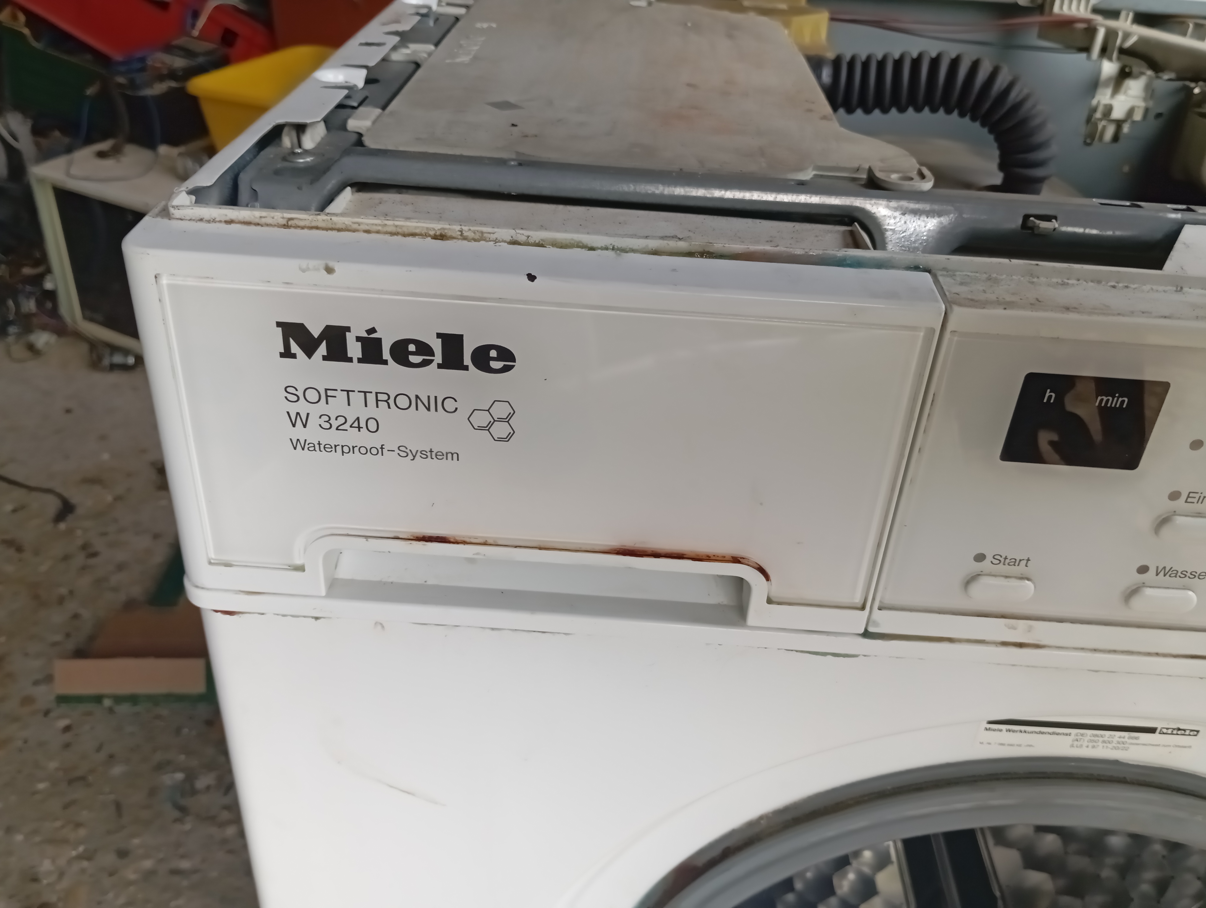

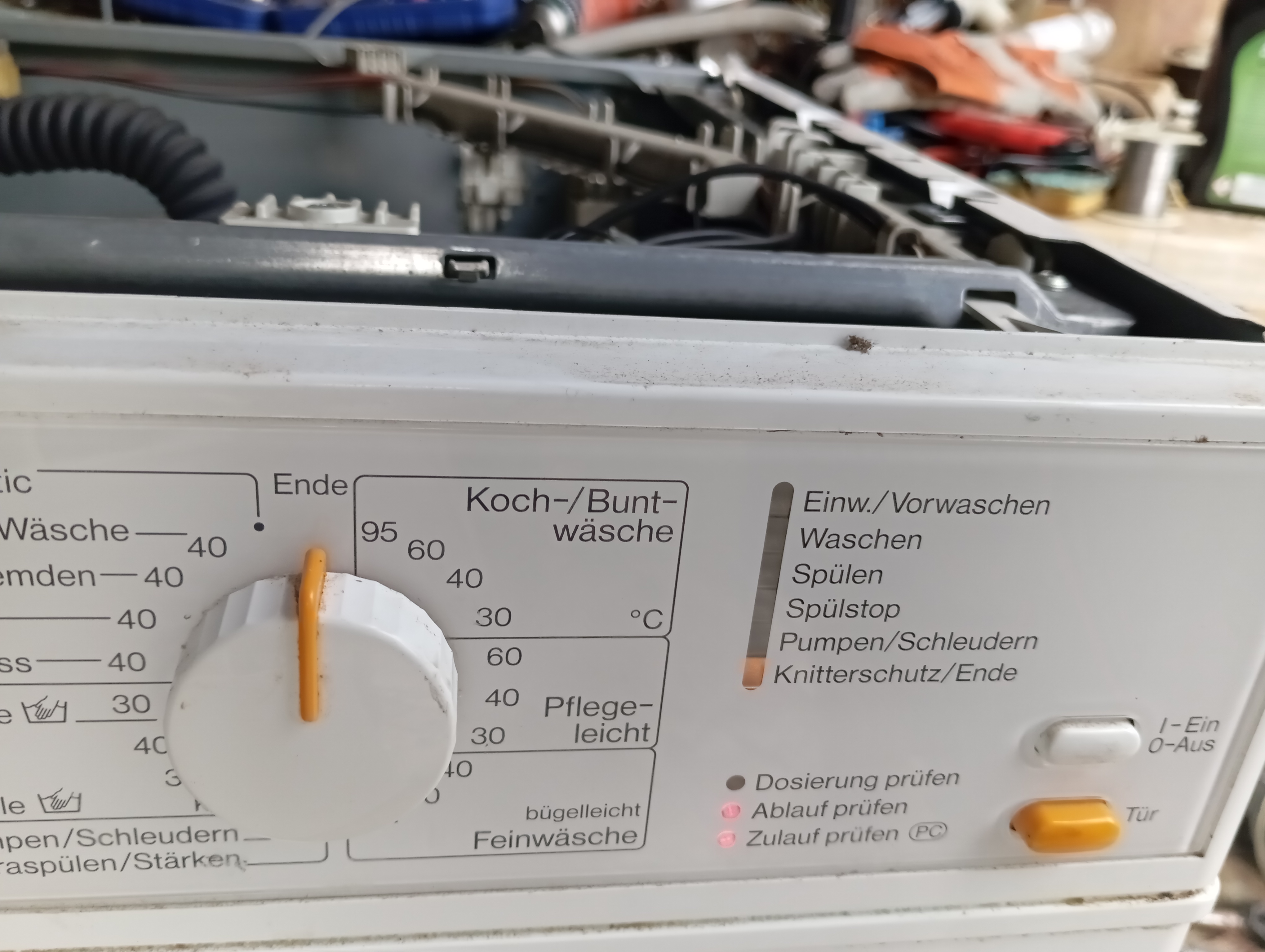

Lenne ez a gép EDPL162 panellal.
A két utolsó prüfen led villog. A szerviz módban volt egy F10 hiba, azt töröltem.
Az aljában nem volt víz.
Mi lehet?

A hungarocell úszó el volt vetemedve az aljában
