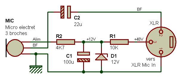

Legegyszerubben az R1=10k, R2=4k7-et  kellene kiszedned/rövidrezárnod. A PC 5V-ot ad ki DC-ben (az alaplapon 2k2 ellenalason keresztül).
File csatolás:
