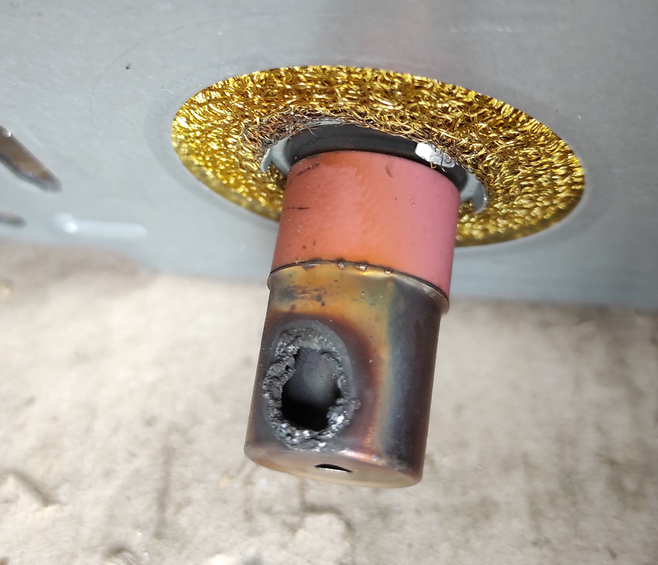

Mi az oka, hogy így átívelt és kilyukadt a magnetron sapkája? Szennyeződésnek nincs nyoma.
A készülék egyébként működött, hibát nem tapasztaltak rajta.
2025, September 13 - 14:34
#1
Az enyémben ez leesett a csillám mögé. Kiszedtem, azóta nélküle megy. xD
Hő hatására a kupak lalószinü hogy valamelyik irányba elmozdult (elég 1-2mm ) és küzel került a belső csaphoz és ott áthúzott és ennyi !

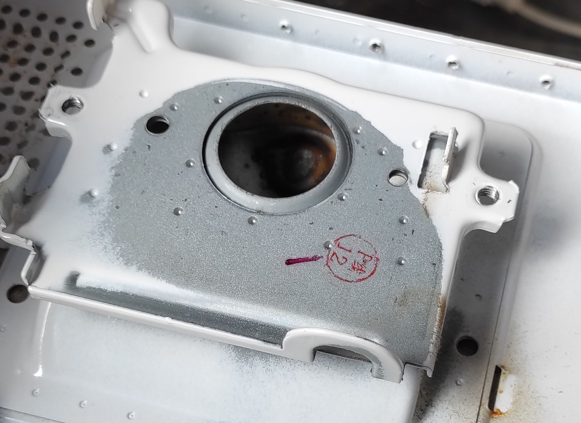

Hello! A mikalemez nem volt égett?
A prímsugárzót (kupakot) lehet cserélni :)
Nem volt égett, teljesen jó állapotban volt, eredeti gyári. Nem gondolom, hogy onnan ment be pára vagy mi. Szóval nem értem miért történt.
Lehet cserélve volt a lemez, mert már eleve égett volt az eredeti, vagy sokat használták fene tudja.
Hát igen, a fene tudja...
