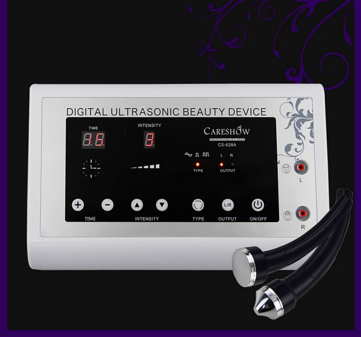

A fotókon , (a kétoldaláról készült), látható panel minek az elektronikája ? Van-e bekötési rajza valakinek ? Kapcsolási rajza ? Minden választ , előre is , köszönök . Üdv varga jano

Üdv
ilyesmi
File csatolás:

Zsugori ! Hát tudod... :bow: Üdv jano

Akassz rá 5V-ot, elég egyértelmű, hová kell, és mérd meg (lehetőleg szkóppal), mik vannak a kimeneteken. Hogy mibe való, azt nem fogod megtudni, max azt, hogy működik.

Lehetne egy műkörmös kütyü előlapot látni melynek a kezelőszervei hasonló elrendezésűek és számúak?
És ha a T nem idő hanem hőmérséklet? Esetleg valami kétzónás manuális klímavezérlő autóban?
Más. Ha megoldva akkor más is tudhatná hogy amennyiben a kezébe akad egy ilyen panel, mit hová kössön?

szia: Zsugori képeit nézve, valószínű a hőmérsékletskála a LED-sor

Á, dehogy...ott lehetett beállítani, hogy milyen színű aromaterápi(j)ás löttyöt használtak a babaarcúvá vállás gőzterápiához... :D

Hello.
Lehetne hát...csak komplett készülék nincsen sehol.
De lassan kirajzolódik (Zsugori "súgta"), hogy mégsem "műkörmös", hanem inkább valami más...
A programozott procijából is van pár tucat...
http://elektrotanya.com/?q=hu/content/garazs-uerites
A PIC-es változatnak ez a kimeneti IC-je: http://www.unisonic.com.tw/datasheet/ULN2803.pdf
Időközben előkerültek valószínűleg a hozzájuk "passzoló" táppaneljeik...
Meg aztán vannak még néhány darab másfajta vezérlő paneljeim is...amiből sok van, majd bekerülnek a "garázsürítési" akciómba.
Üdv.:Uniman

Szia uniman !
Időzìtö áramkör . Köszönöm neked és Zsugorinak az infot . Üdv jano

Nekem még rejtély, hogy az a színes LED-vonalsor "minek a micsodáját" jelzi ki... :jajj:
De van ennek a panelnak PIC-el működő változaza is. (Atmega8L)
A tápja DC 5V (+5/GG)...ez egyértelmű. Meg van három kimenete.

szia:lehet, hogy az eltelt időt?

Hello.
Nem...a digitális kijelző percenként ugrik egyet lefelé. Alapból 30-ról indul (max.99). Az idő a ("T"-time) nyomógombokkal programozható.
De mi a lehet az amit "E"-vel jelölhetnek...talán "Energy" ?
Az "R/L"-re is lenne tippem.
Üdv.:Uniman
