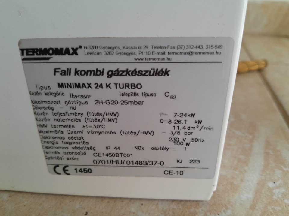

Minimax 24K turbó gázkészülék komplet szikrásztató egységet keresek

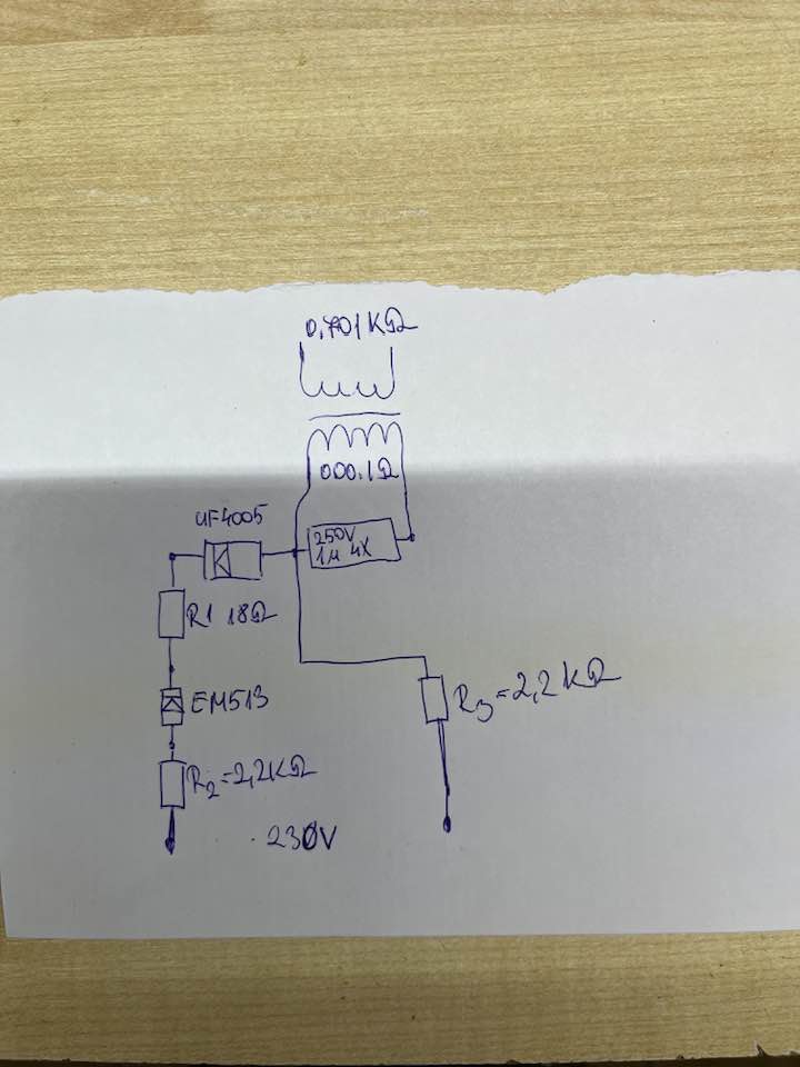

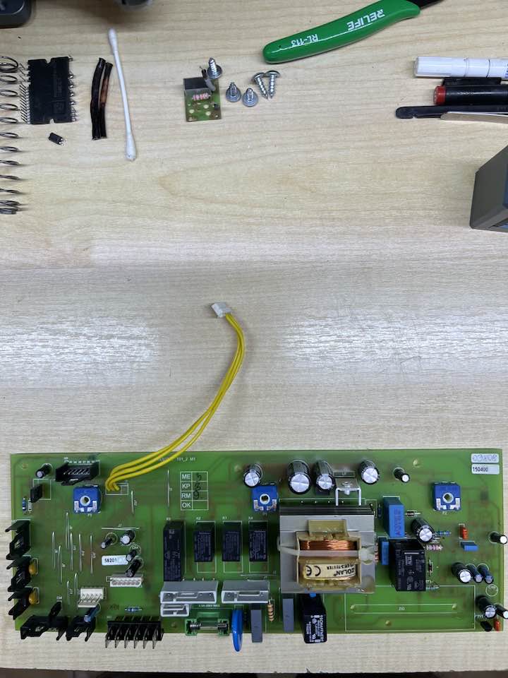

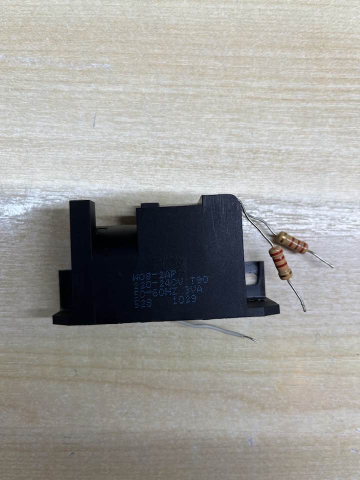

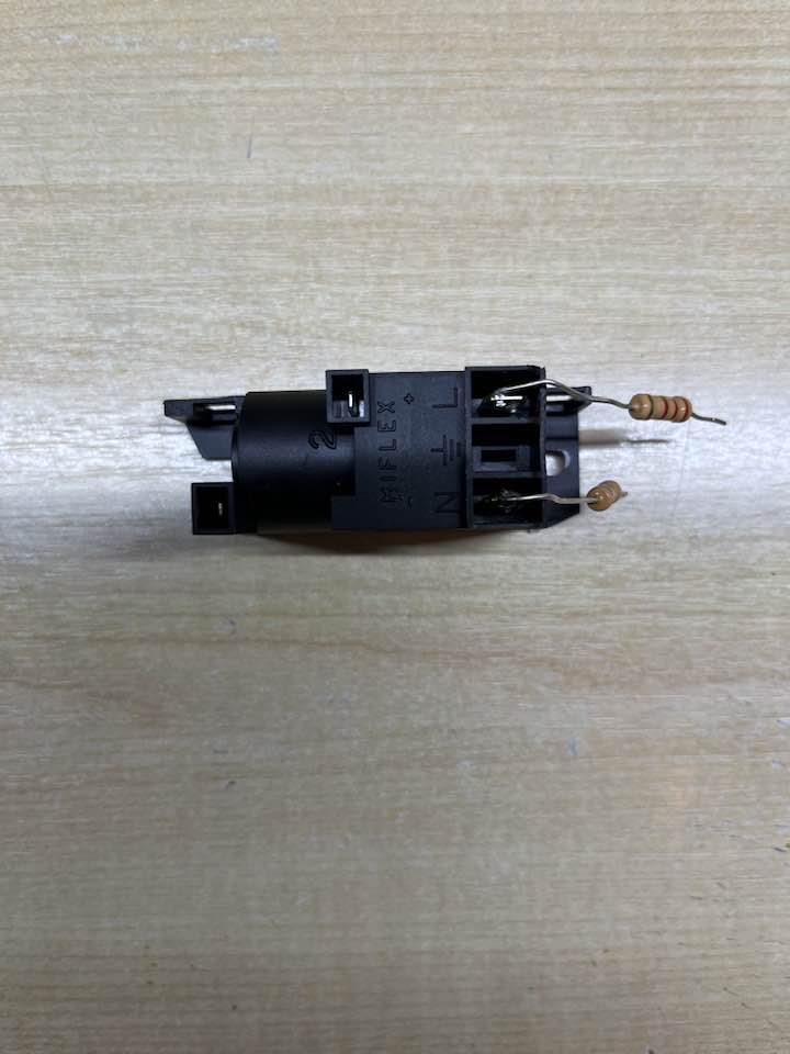

Jó napot a fent nevezet kazánba tönkre ment a szikrásztató egység,kérdésem a következő volna ,tudom cserélni olyan egységre amit a vezérlő panel is elbirja,vagy épiteni egy egységet a feltöltöt kpcsolási rajz segitségével, vagy helyetesitő donor ,vagy valakinek van elfekvőbe ,vagy a  piacon kaphatok..köszönöm előre is a válasokat
