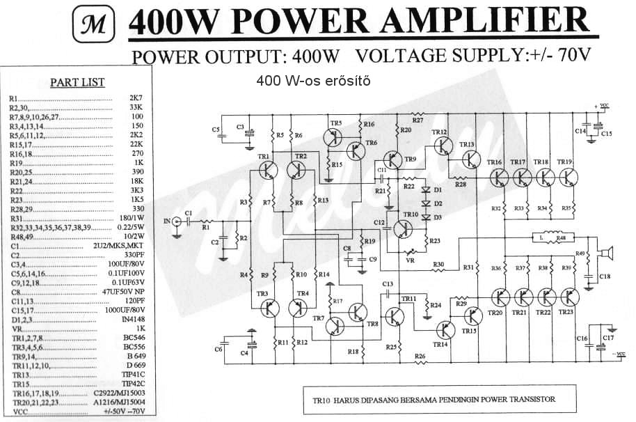

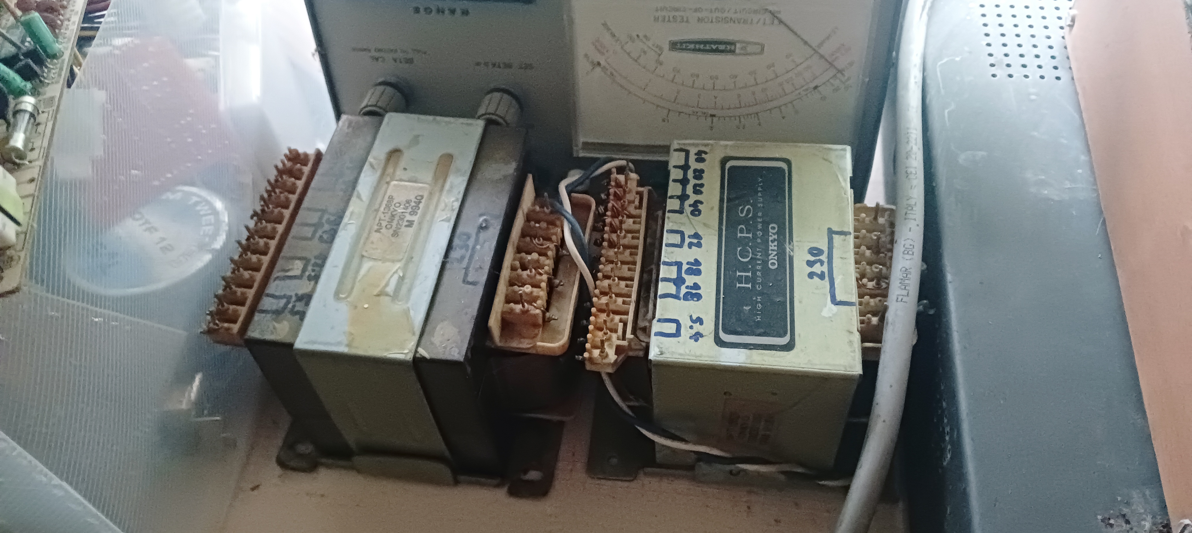

Lenne nekem két jó kis trafóm, minőségi régi (Onkyo) házimoziból mentve.
Az egyik 2x34v AC (550W)
A másik 2x40v AC (400W)
Nincs valakinek egy jól bevált, (minőségi) végfok rajza?
Ehhez passzolós?
Mármint stereo felállásban.
A lényeg, minél kevesebb alkatrészből legyen!

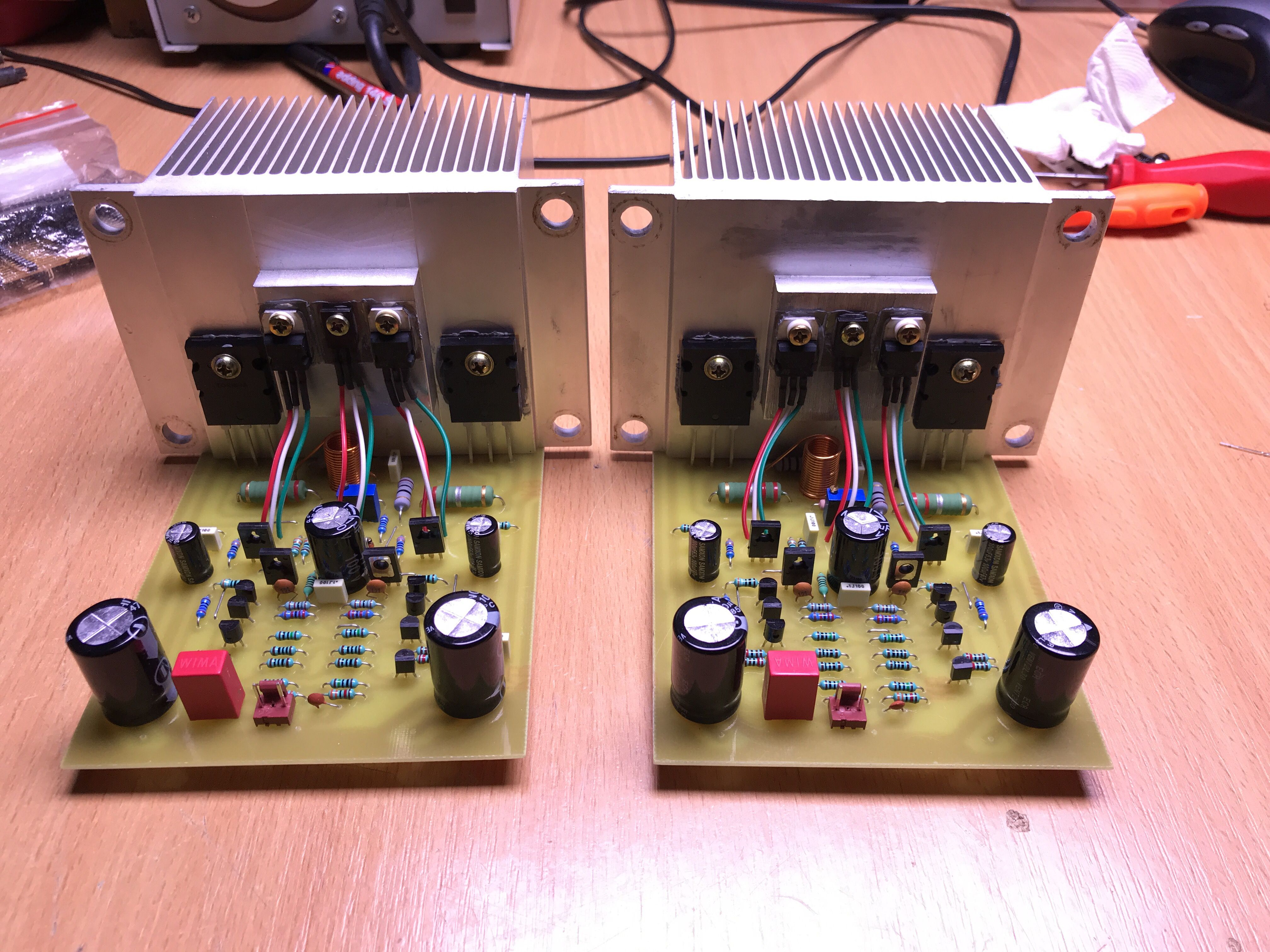

Szia,
Ha megfelel Ez
Nem Hifi,D osztály, inkább hangosításra.Védelem van benne,nekem bevált.

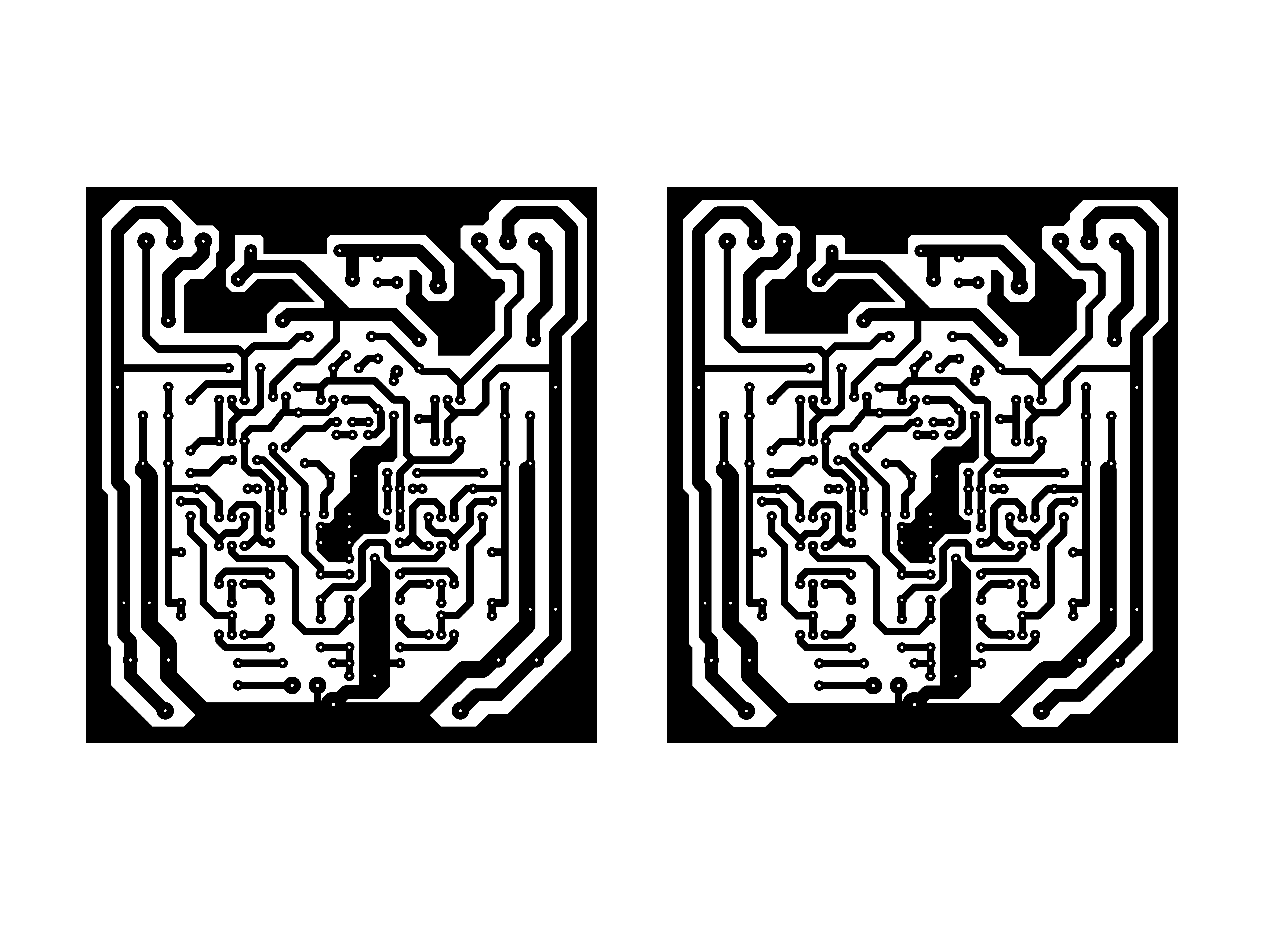

Ha érdekel van egy beültetetlen NYÁK -om hozzá.
Bármiben is döntesz,nagyon nézd meg milyen félvezetővel építed meg,rengeteg a hamisítvány...
Tessék. Mindkét trafóval üzemképes és megépítheted kevesebb végtranzisztorral is. 8ohm terhelésre egy pár is elég 2SC5200 és 2SA1943-ból például. Anno csak ilyenekkel diszkóztunk és sosem volt velük baj.
