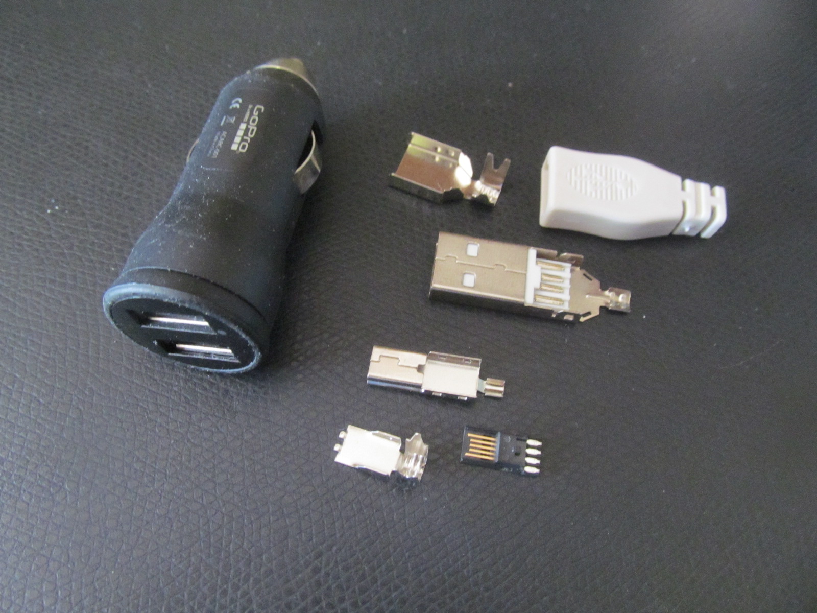

A kérdés azért merül fel, mert szeretném ezt a MIO C710 kütyüt kipróbálni és nincsen hozzá sem dokkolóm, se rendes szivargyújtó kábelem.
Van viszont egy USB kábelem, amivel fel tudom tölteni és működik is.
De ezzel a kábellel (ha bedugom) azonnal átkapcsol GPS-PC működésbe.
Tehát egy EREDETI "MIO C710" kábel szeretnék kipróbálni!

Vagy veszel egy 5V-os 1-2A-es USB-s szivargyújtó töltőt,szerelhető dugókat, és 4 forrasztás után használod.
Nem egy agysebészeti feladat.

Ha ez 5 érintkezős mikro dugó, akkor a 2szálon kívül az 5 érintkezőt is  e kell kötni.
Egyes készülékek a földet követelték, és  volt amelyik a plusz 5v rákötést nézték ezen a szálon és akkor fogadta el sajátjának a szivargyujtós adaptert.

Nem...de 510(vagy 310)-est igen. Ugyanez vele a szitu. Szivargyújtós tápról simán megy, mert azon csak 2 szál drót van bekötve (+ és -).
Csinálj egy ilyen 17,3 kiloohmos ellenállásos mini usb dugós kábelt, amit itt leírnak....

Szivargyújtóról írod, hogy mennie kell. De nem jó, nem megy. Persze töltődik. DE Ugyanúgy azonnal átkapcsol PC-MIO üzemmódba és GPS-ként máris nem használható.
Éppen ezért szeretnék látni egy Szivargyújtó-MIO USB kábelt valakinél, aki tudja a kocsiról táplálni is a kütyüt, ÉS GPS-ként is ugyanúgy megy tovább! (Mert CSAK a saját akkuról használhatom GPS-ként. Az ugye kifogy...)
Persze lehet, hogy ez a "Garmin-trükk" ennél a MIO-nál is érvényes, de honnan lenne ez tuti tudható?

Ha a D+ és D- vezetékeket kikötöd (általában zöld és fehér), akkor nem tudja érzékelni a hostot, csak tölt. A piros a +5 V, fekete a GND. Ezt PC-ről is kipróbálhatod. Kell legyen a szivargyújtós kábelben egy +12 V/+5 V feszültségátalakító.

A MIO-t nem ismerem, de Garminom volt régen. Még nem lapos, hanem olyan kistévé formájú. Ahhoz tényleg kellett bele ellenállás, különben nem töltött. Normál kábellel meg átkapcsolt USB PC módba. Így is kiírt valami figyelmeztetést - talán ezt XML vevő nem támogatott - de bezárva tökéletesen működött szivargyújtós töltővel. Egyébként nem nagyon volt rá szükség. Abban még akkora akku volt, hogy több, mint 4 órát ( !!!) elnavigált töltés nélkül. Szerettem, de később már nem találtam hozzá térképet, csak egész európát, az meg nem fért bele a memóriába, SD kártyát is azt hiszem csak max 2GB-ot ismert fel.
Én megpróbálnám az ellenállást, a szerelhető USB dugóba belefér, ha mégsem megy, kárt nem tesz benne.
