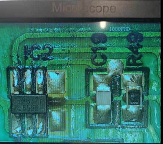

Hozzám került egy kínai noname 55"-os tv a fent említett tápegységgel felruházva.
Nincs meg a stby5V, a segédtáp áll. Átégett CF1 (100pF 1kV) Q9 (MDF5N50F) D-S között, ezt kicseréltem, talán a fet túlélte, nem zárlatos. Az R49 smd is átégett, ami a segédtáp meghajtó ic-jének (73G32) 4-es lábára csatol vissza Q9 source lábáról. Ennek értékére lenne szükségem, hátha valaki meg tudja nézni. Rajz van fent itt a tanyán is, de semmilyen alkatrész nincs feltüntetve, csak pozíciószámok.
Köszönettel: Zsoca

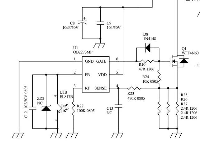

Szia.
A 73G32 azonos lehet az OB2273MP-vel aminek a 4-es (sense) lábán 470R van, hasonlítsd össze ezzel:
File csatolás:
zsoca33
zsoca33 picture
Ez lesz az, köszönöm.
