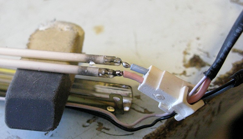

Teccik a "frappáns" válaszod...de azért mégiscsak fogadd meg a tanácsot. Ezek a "pálcikák" "csinálják" a fényt a BELINEA monitorodban (szándékosan nem "csőnek" nevezem): http://www.rom.by/files/IMG_0330.jpg
