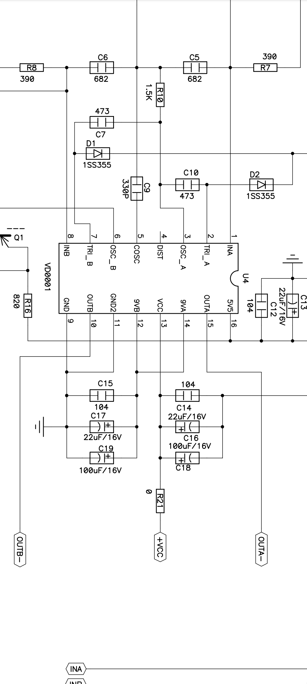

Rajzot találtam hozzá. Szkóppal a jel egészen az azonosíthatatlan smd 16 lábú IC-ig(lekaparták a típust)eljut. Innen kapcsolódik 2db. IR2110-re.A mellékelt rajzon az IC lábkiosztásai jelölve vannak csak a típusra nem találok eredményt.

A végfok három öcsipanelt tartalmaz. Ezek az U11, U12, U13 a rajzon.
A végfok hídkapcsolású és az U12, U13 modulok tartalmazzák a feteket
meghajtó High and low side drivereket amelyek IR2110-ek.
https://www.infineon.com/assets/row/public/documents/60/49/infineon-ir21...
Ezek a meghajtók már a PWM jelet kapják, nem az audio jelet!

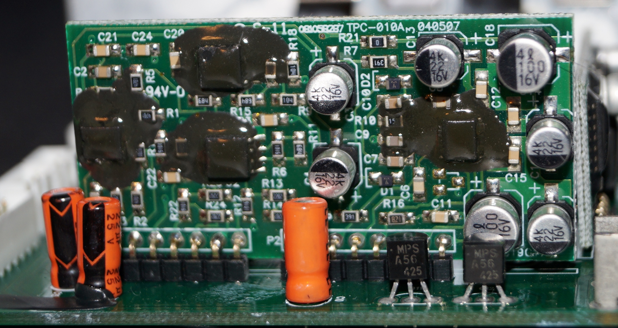

Magát a PWM jelet az U11 modulon elhelyezkedő U4, VD0001-el jelölt IC állítja elő. Az U11 fotója:
Sajnos az U4 (a kép jobb oldalán elhelyezkedő) IC-ről eddig nem találtam értékelhetőt.

Valamit találtam aminek ua. A lábkiosztása IRS2092S csak az enyém
SSOP16 tokozású

Oké de amit én keresek az nem IR 2210
