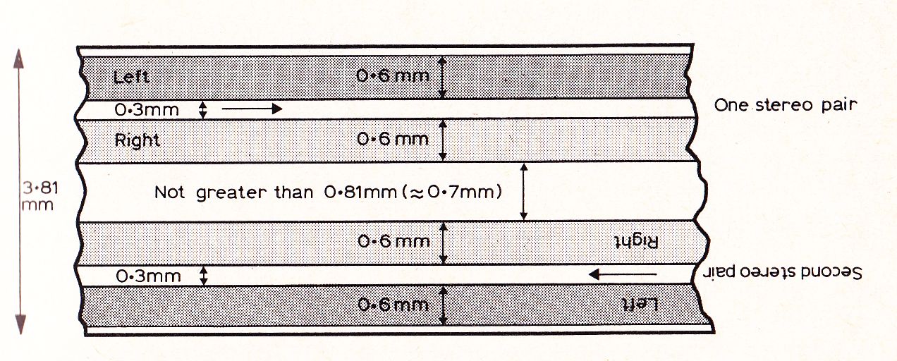

Sztereó módban mindkét csatorna 0,6 mm széles és 0,3 mm védőtávolságra vannak egymástól az áthallás elkerülése érdekében, tehát ugyanazon nyomvonalon fut a hanganyag.

Attól tartok, hogy ez - mono fejjel szándékozol rögzíteni jelet és sztereóval játszod le - egy hamvába holt ötlet: más a hangcsíkok elhelyezkedése!
Fél órát keresgettem a neten, de nem találtam leírást/rajzot róla, így (memóriából) szóbeli próbálkozással ejtem meg.
A szalag 3,81 mm szélességű, mono felvétel esetén az A-B irányú felvétel esetén a szalag egyik felére (nem emlékszem, hogy az alaplemezhez közelebbi vagy távolabbi felére) történik a felvétel, mert ilyen magas a fejrés.
Amikor a kazettát megfordítod, és B-A irányú felvételt készítesz, a szalag másik felére rögzítesz. A beállítás olyan, hogy a két mágnesezési csík között van egy kis szélességű üres, biztonsági sáv.
Sztereó felvétel esetén 4 mágnesezési csík keletkezik oly módon, hogy az A-B irány esetén a jobb-bal csatornák felvétele nem közvetlenül egymás mellé történik (a csatornák közötti áthallás csökkentése miatt), hanem negyedszélességgel eltolva - közte van a B-A irány valamelyik hangcsíkja - történik, de a szabvány szerinti kiosztásra már nem emlékszem. (Mint amikor a jobb és bal kezed két-két ujját átlapolva egymás mellé, vagy egymásba csúsztatod - elnézést, hogy így magyarázom, de nincs róla rajzom.)
Biztonsági sávok vannak a hangcsíkok között is.
Ennélfogva mono/sztereó kompatibilitás (ebben a fajta rögzítési rendszerben) fizikailag sem létezhet.

Hali!
Enpesta.
Ismerem a szalagok sávkiosztását.
Azt gondolom kicsit összekeverted az orsós magnók sávkiosztását (zöld felső) a kompakt kazetta sávkiosztásával (zöld alsó).
A CC-t úgy tervezte a Philips, hogy a mono és a sztereo felvételek kompatibilisek legyenek.
Mellékelek ábrákat.

Szerintem ez egyszerű fejbeállítási hiba.A szalag a babákon, és a fejen is futhat szépen, de ha a sáv egy kicsit el van csúszva, akkor kevesebb jelet ad az egyik sávon. Ha a rés dőlése nem pontos, akkor is lehet különbség a két sáv között. Én először ezeket állítanám be pontosan. Persze a többi dolgot is meg kell nézni, amit írtatok.
