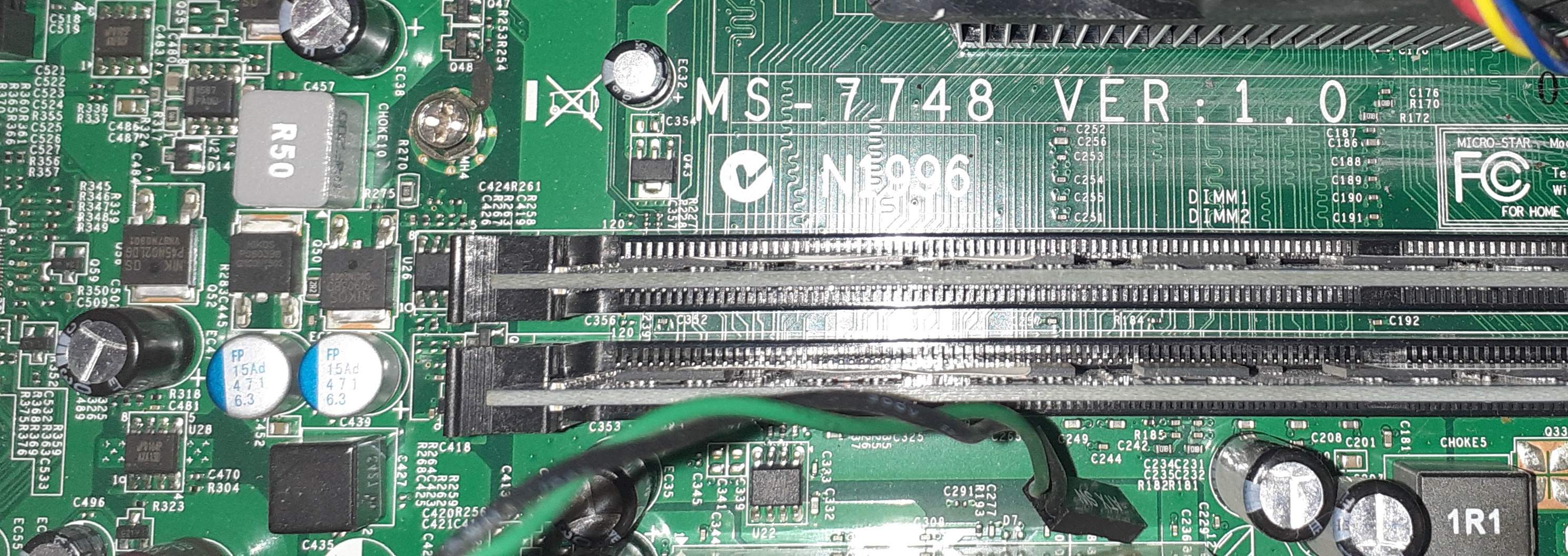

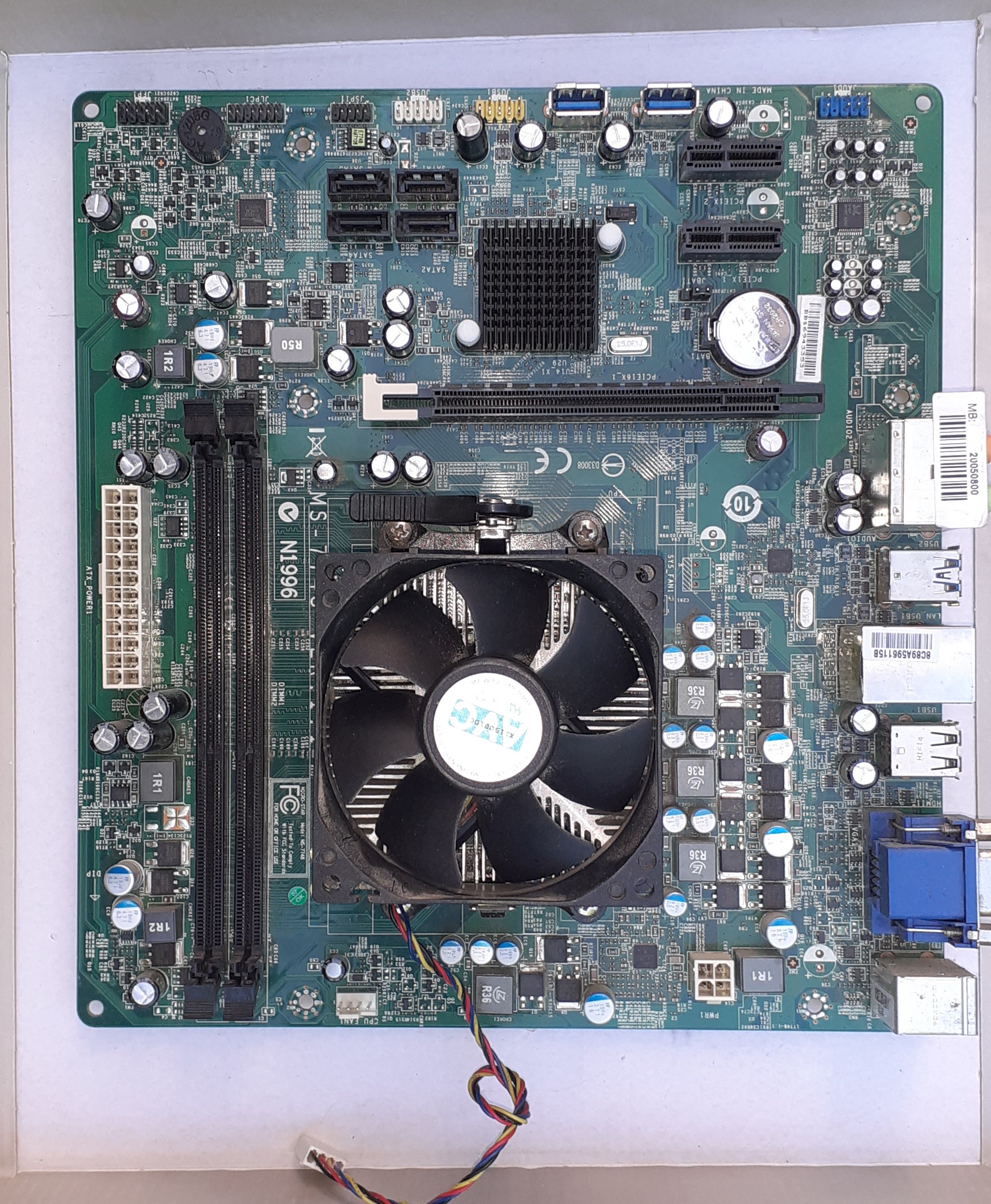

Üdv Mindenkinek!
Van ez az Aldiban 12 éve vásárolt asztali gépem. Van hozzá két alaplapom is, de mindkettőnek van némi hibája, az egyiknek nem megy a rendszerbe épített hangkártyája, a másik meg valamiért mindig siet, állandóan időt kell állítani rajta, az utóbbiakban már a pendrivet sem olvasta, amit másik gépen tettem rá. Ezért csetéltem vissza az eredetire, de az ATX SW kábel helyét nem figyeltem meg amikor levettem. Hiába kerestem a neten mindenhol, nem találtam rá választ. Ha valaki tudja melyik tüskékre kell tennem, kérem írja meg. Segítséget előre is köszönöm!

Szia, a JFP1 (Front panel jumper) tüskesoron keresgélj. A 6-8 tüskék szoktak lenni általában a power switch érintkezői. A panel bal felső sarkában balról az üres utáni két tüske. Felette a Reset, tőlük jobbra a HDD Led és a Power led csatlakozói. A tüskék be vannak számozva. Alsó sor a páros, felső a páratlan.
Kb így:
9   - 7 - 5 - 3 - 1
10 - 8 - 6 -4 - 2
Sok sikert!

Köszönöm szépen, működik minden remélem a későbbiekben is ilyen lesz.yes
