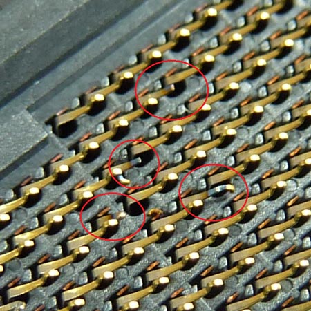

A címben említett alaplappal gyűlt meg a bajom. http://hu.msi.com/product/mb/H61M-P21--B3-.html
Elhozták hozzám, hogy rakjam újra a rendszert + takarítás.
A takarítás meg történt, darabokra szedés, és 2db ventilátor csere.
Utána összerakás.
Eddig nem is volt gond..... Sima ügy.
Összeraktam majd bekapcs!
Na itt fura dolgot tapasztaltam.
A tünet:
1. Bekapcsolom, de csak 4mp múlva indul a gép.
2. Kiveszem a videókarit, ugyan az.
3. kiveszem a memóriát, ugyan az.
4. Az alpalapról lehúztam minden kábelt (kivétel a táp), + videókari & memória. Ugyan az.
JA A LÉNYEG!! PC SPEAKER SEMMI HANGOT NEM AD KI!!!!! Pedig jó!
Másik tápot is próbáltam. Semmi változás. :(
Csak annyi:
Bekapcs gomb 4mp múlva indul a gép, 10mp-ig megy leáll.
Utána újraindul, megint 10mp, és leáll.
És ez ismétlődik folyamatosan.
Néha a POWER led se világít!
BIOST reseteltem, elemet kivettem, de semmi.
Egyszer elindult a a gép, na akkor beállítottam egy OPTIMAL bios beállítást.
De ekkor a speaker is csipogott indulásnál. (3 csippanás azt megjött a kép)
Újraindít, azt már el se akart indulni.
És folyt-köv... Elindul-Leáll, Elindul-Leáll, Elindul-Leáll,
Valaki találkozott már ilyen tünettel? Mert én még nem.
Előre is köszönöm.
Köszönöm a segítőszándékú hozzászólásokat!
A proci foglaltnál volt a gond.
Kontaktspray, majd vártam egy kis időt velle azért.
Visszaraktam a procit majd egyből indúlt rendesen. :)

Szia. Húzd le a bekapcs gomb vezetékét, és csak úgy indítsd el. Lehet a gomb is a ludas, és egyszerűen kikapcsolja vissza a gépet. Hűtőbordák rendesen a helyükön vannak? Mindent kikötni, kivenni, csak a táp és az alaplap legyen összekapcsolva, rövidzár a power on tüskékre egy pillanatra. A proci legyen benne, de lekaphatod a bordát, és meg lehet mozgatni a foglalatban. Ventillátor nélkül ellenőrizni melegszik-e a borda mikor elindult. Ha továbbra is szórakozik, akkor másik táppal is ellenőrizni.. hirtelen ennyi jutott az eszembe.
Videokari nem kell bele.. van alaplapi... procit vedd ki! Óvatosan!!! A foglalat lábaira nagyon vigyázz!!!
Praktikus módszer: Fejre állítod, procival lefele. kinyitod a foglalat zárját, miközben támasztod a procit. tenyered alá teszed.. egy határozott pofon a panel hátuljára és a proci kipottyan... Foglalat lábak épek maradnak...

Ugyanezt fogja csinálni, ha a processzor nélkül kapcsolod be...a "mezei" alaplapok proci nélkül nem "pittyog"-nak, bár már ez sem igaz, mert vannak "beszélő" BIOS-szos alaplapok, amelyek az alaplap hangszóróján keresztül "szóban" (angolul) elmondják, hogy mi a hiba...és ezt proci nélkül is "bemondják"!
Vagyis nagy valószínűséggel a processzor nem működik...mert nem kap tápfeszt, vagy meghibásodott! Van jópár "lába" a foglalatának: http://www.ixbt.com/short/images/2011/Jan/129b.jpg

ui: "Rakjam újra a rendszert" na akkor most állítsd vissza az eredeti állapotot és kezd elölről. :) De lehet a nagy pucolásban valami megsérült, a proci alá benyúltál?
Pucolásnál a PROCI a helyén maradt.
Nem szedtem ki.
Csak újrapasztáztam a portalanítás után.
Szia.
Pedig ott lesz a hiba.
