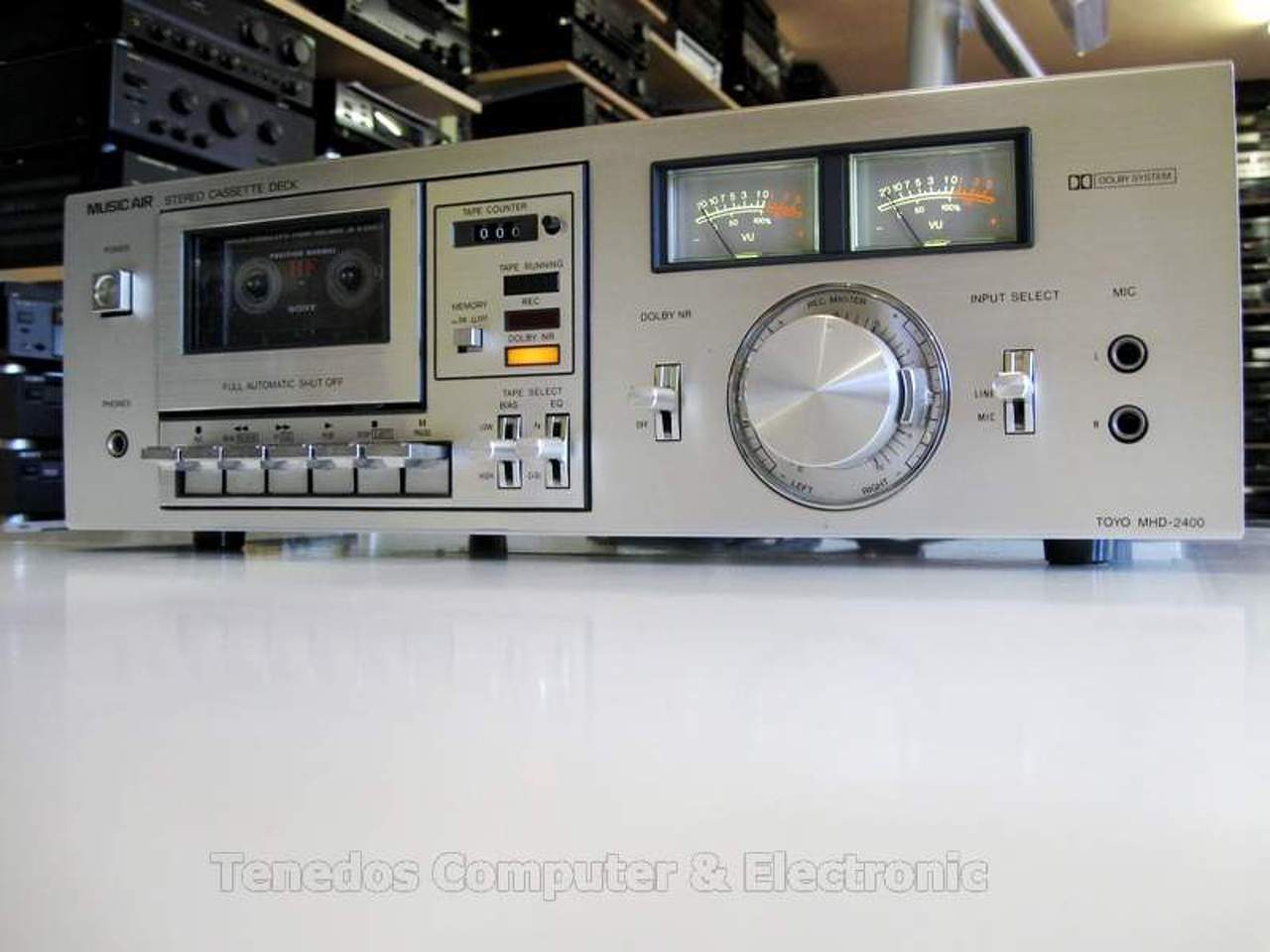

Egy kép a készülékről hasznos lehetne, egy esetleges készülék-rajz azonosításhoz.
Szóval ez egy TOYO.

Pontosan ugyanez a típus az enyém is, azt leszámítva, hogy a 'TOYO' felirat nincsen rajta sehol, és az MHD 2400 típusszám a kazettafészek fölött van, a Stereo Cassette Deck után (valamint a műszer háttérvilágítása nálam zöld).
