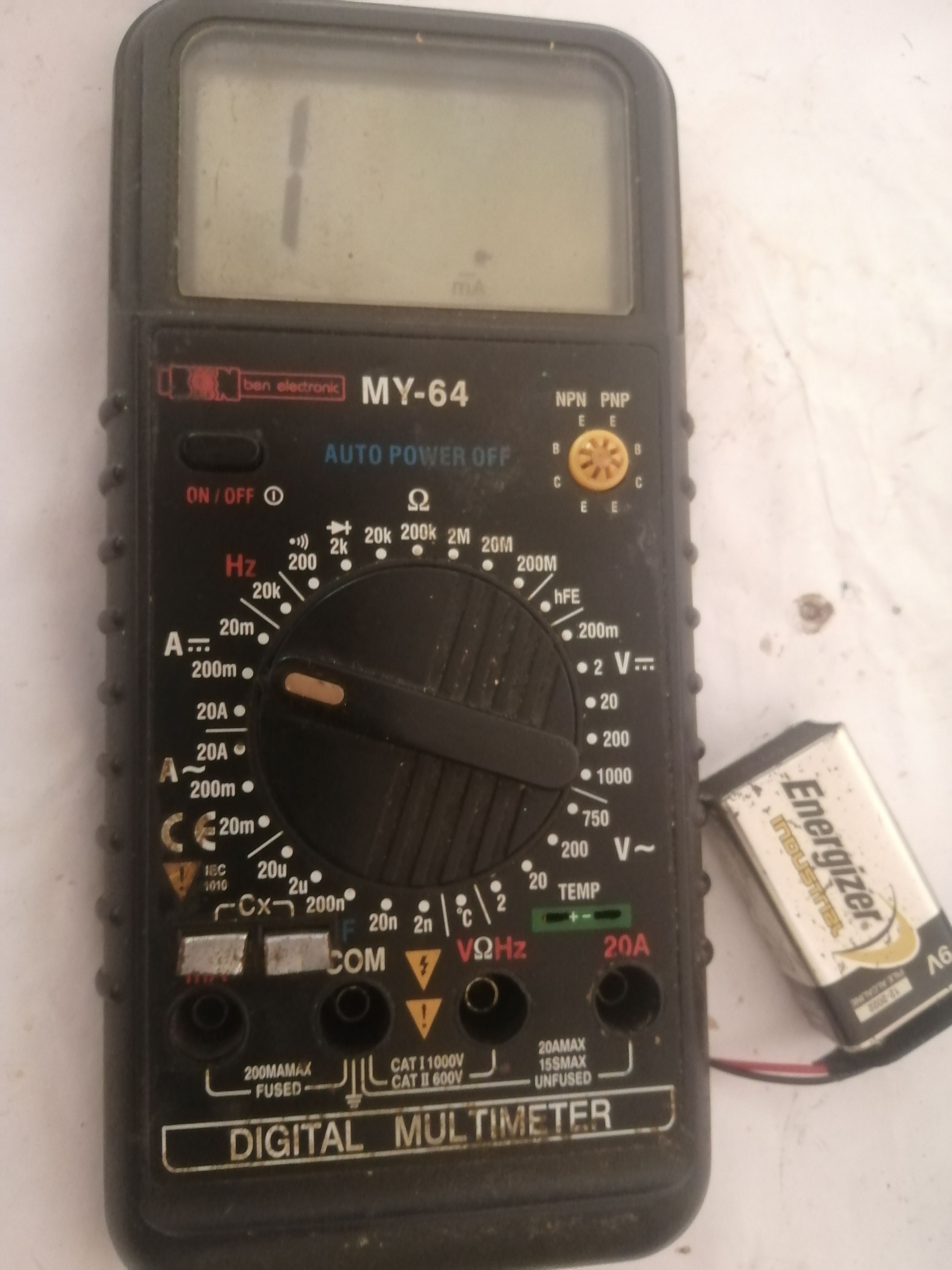

Üdvözlet Mindenkinek!

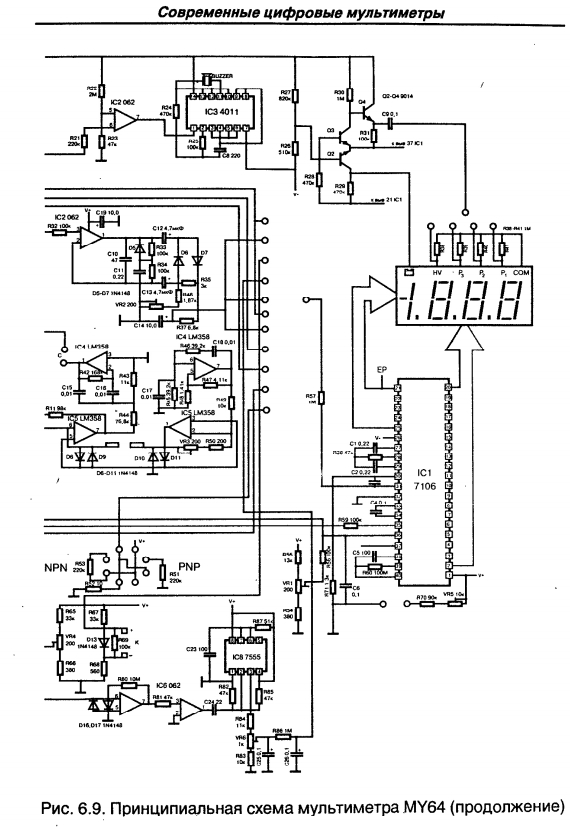

Keresem (nem MasTech) MY-64-es műszer kapcsolási rajzát.
Fő aktív áramköri elemek:
- 1 x ICL7106
- 2 x LM324 (4-es OPA)
- 1 x TL062 (2-es OPA)
- 1 x 7555 (NE555)
- 3 x SI tranzisztor
Igen, néztem itt a tanyán is az összes MY-64 műszer kapcsolási rajzokat, de azok nem egyeznek meg a kéresettel. Nincs CD4011 (4xNAND kapu) és csak 3 tranzisztor van a műszerbe!
Igen, a Google a barátom, de az eddigi kereséseim mindig a MasTeth MY64  rajzát hozták.
Fotók mellékelve.
Köszönöm!

Esetleg elárulnád hogy mi a hibája a műszernek?
Egyszerűbb lenne egy fokkal a dolog.
Tóni

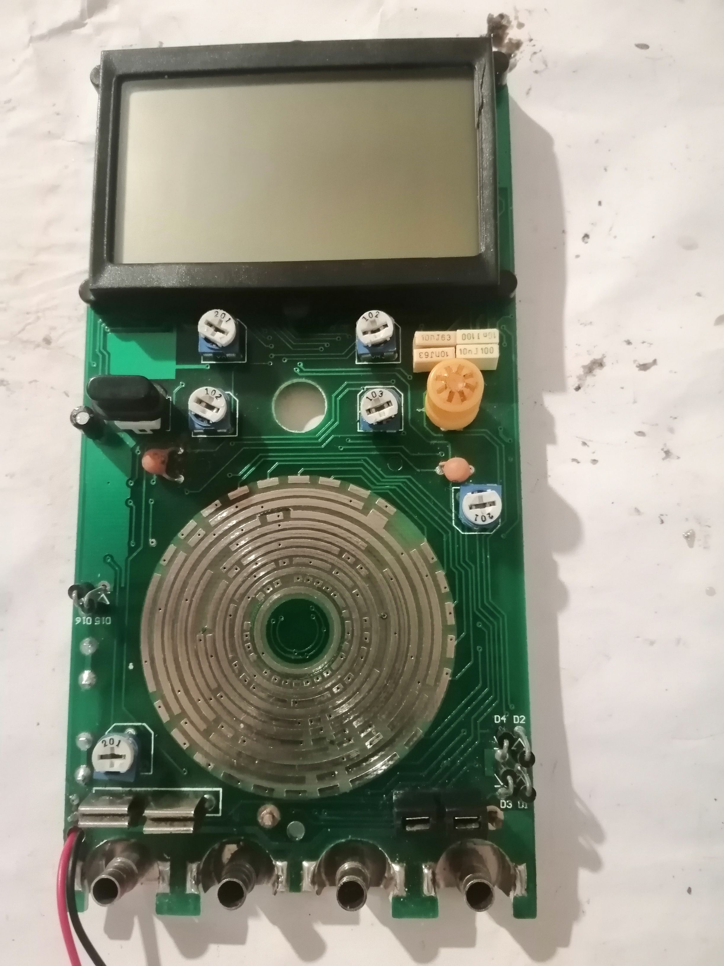

Szerk: Megnéztem a fotókat, 2003-as műszer, a legjobb esetben ha ICL7106 klón van wirebonding-gal a panelra csipetve, és sikerül jól eltávolítani,és egy MQFP tokost beforrasztani, akár meg is javulhat.(Feltéve hogy ez döglött)
A legrosszabb esetben a szétkopott kapcsolósávok,és az esetleges furatgalván hibák miatt mindenképp kuka.
Nem biztos hogy érdemes vele foglalkozni, persze ha "apu vette ballagásra",és érzelmi értéke van, akkor megértem.

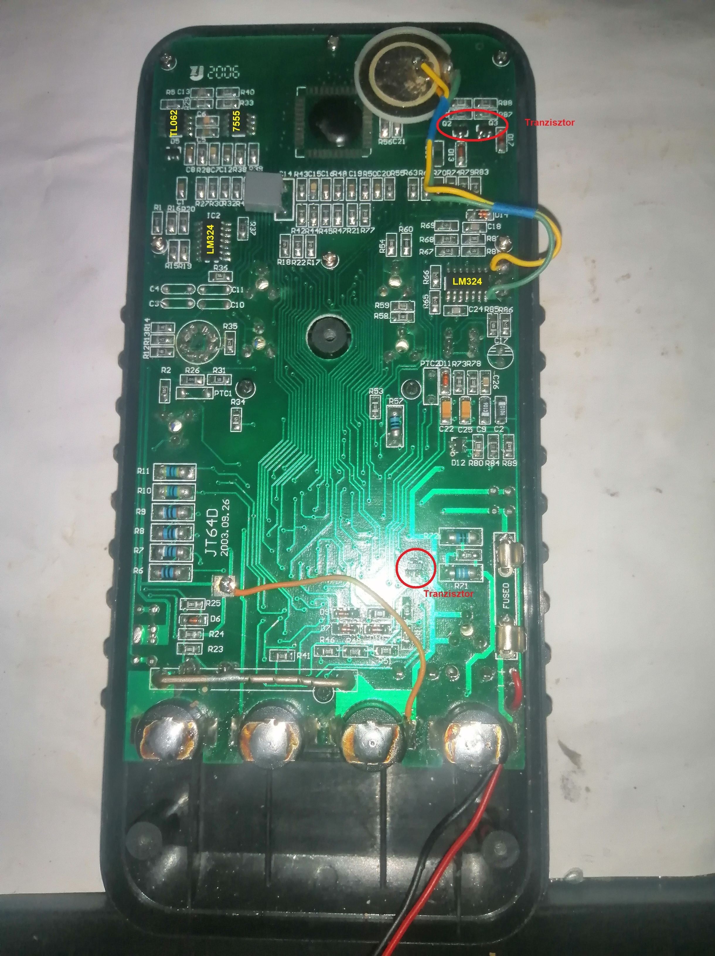

Mondjuk ezt nem nekem kellene megírnom, de az első képet felnagyítva olvasható: "ben electronic" . A 3. képen látható a panel jelzése: LT64D. Erről a gugoló ezt dobta ki:
https://www.elektroda.pl/rtvforum/topic1253688.html
Az oldal végén summázásként ezt írják (lengyelből gugolóval fordítva) :
Egy felhasználó problémát jelentett a Mastech MY64 mérőjével, amely helytelenül mutatja az ellenállást és a hőmérsékletet, miközben más feszültség- és árammérések megfelelően működnek. A mérő szétszerelése és az alkatrészek, köztük az NPN tranzisztor (a képen jelölve) ellenőrzése után megállapították, hogy a tranzisztor szokatlan értékeket mutat. Felmerült, hogy a hiba az ICL7106 (vagy ICL7107) integrált áramkörben lehet, amely a jelfeldolgozásért felelős, de ez be van forrasztva, és nem cserélhető. Javasolták egy csere BC tranzisztor beforrasztását és az eredmények tesztelését. A tranzisztor cseréje után a mérőműszer megfelelően kezdett működni. Hangsúlyozták, hogy az ellenállás- és hőmérsékletmérések az átalakító referenciafeszültségét használják, és a hibát okozhatta a hőmérséklet-érzékelő nem megfelelő csatlakoztatása a feszültségszabályozóhoz. Megtalálták a mérőműszer vázlatát, ami megkönnyítette a diagnózist és a javítást. A tranzisztor cseréje után az ellenállás- és hőmérsékletmérések normalizálódtak. A nyelvi modell által generált összefoglaló.

Köszi a segítséget. Alapvetően a teljes kapcsolási rajzát keresem, hogy ne kelljen visszarajzolni....
Az nem LT64D hanem JT64D!
Így is kerestem de nem találtam meg a kapcsolási rajzát.
A linkelt tartalom már nem releváns, mert nálam is a Q1 tranyó volt a bűnös és egy NYÁK szakadás.

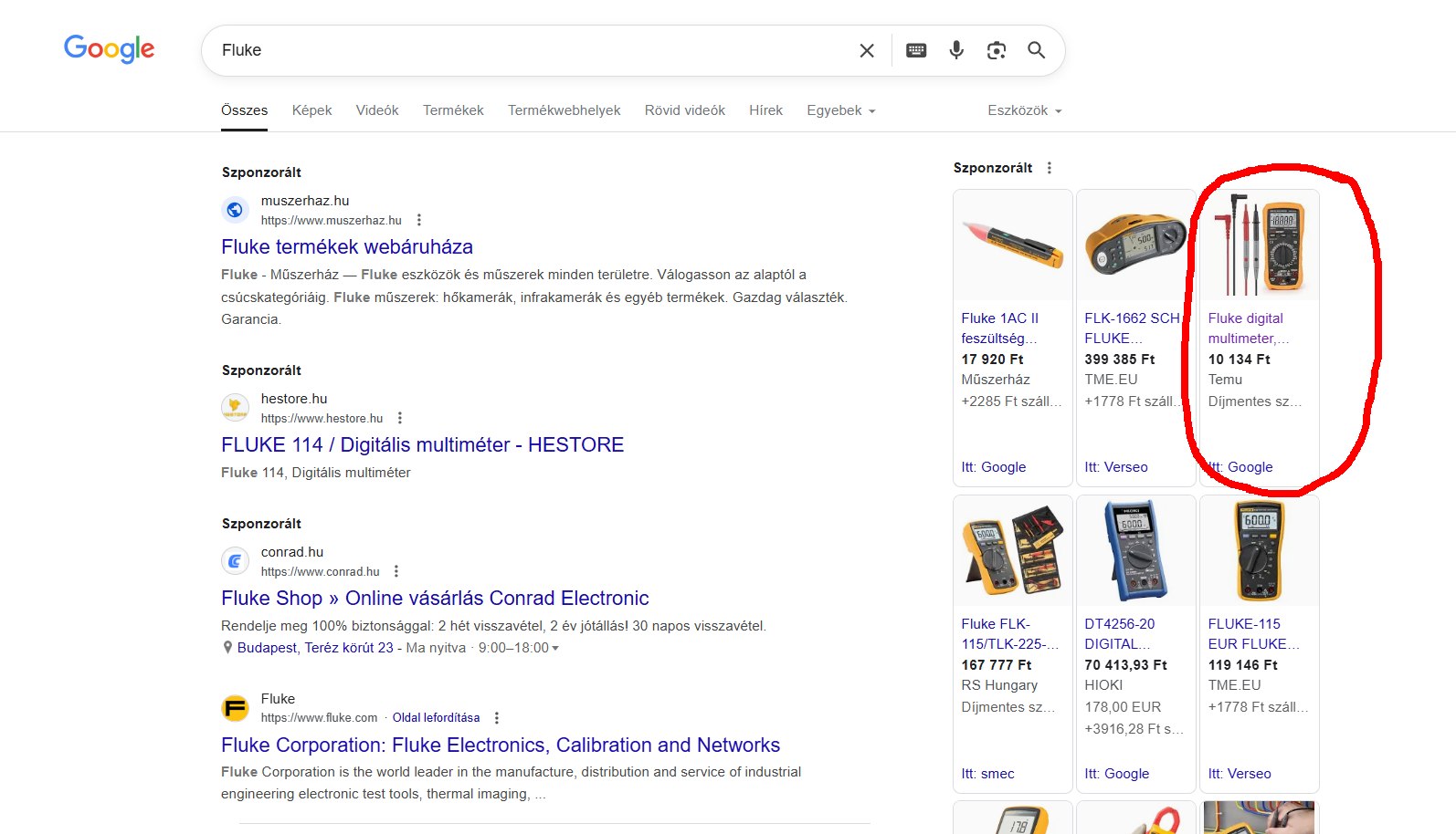

steewi
steewi picture
Még jó,hogy a TEM-un lehet FLUKE DMM-t venni 10134Ft-ért.
Lehet veszek  vagy 10db-ot.smiley

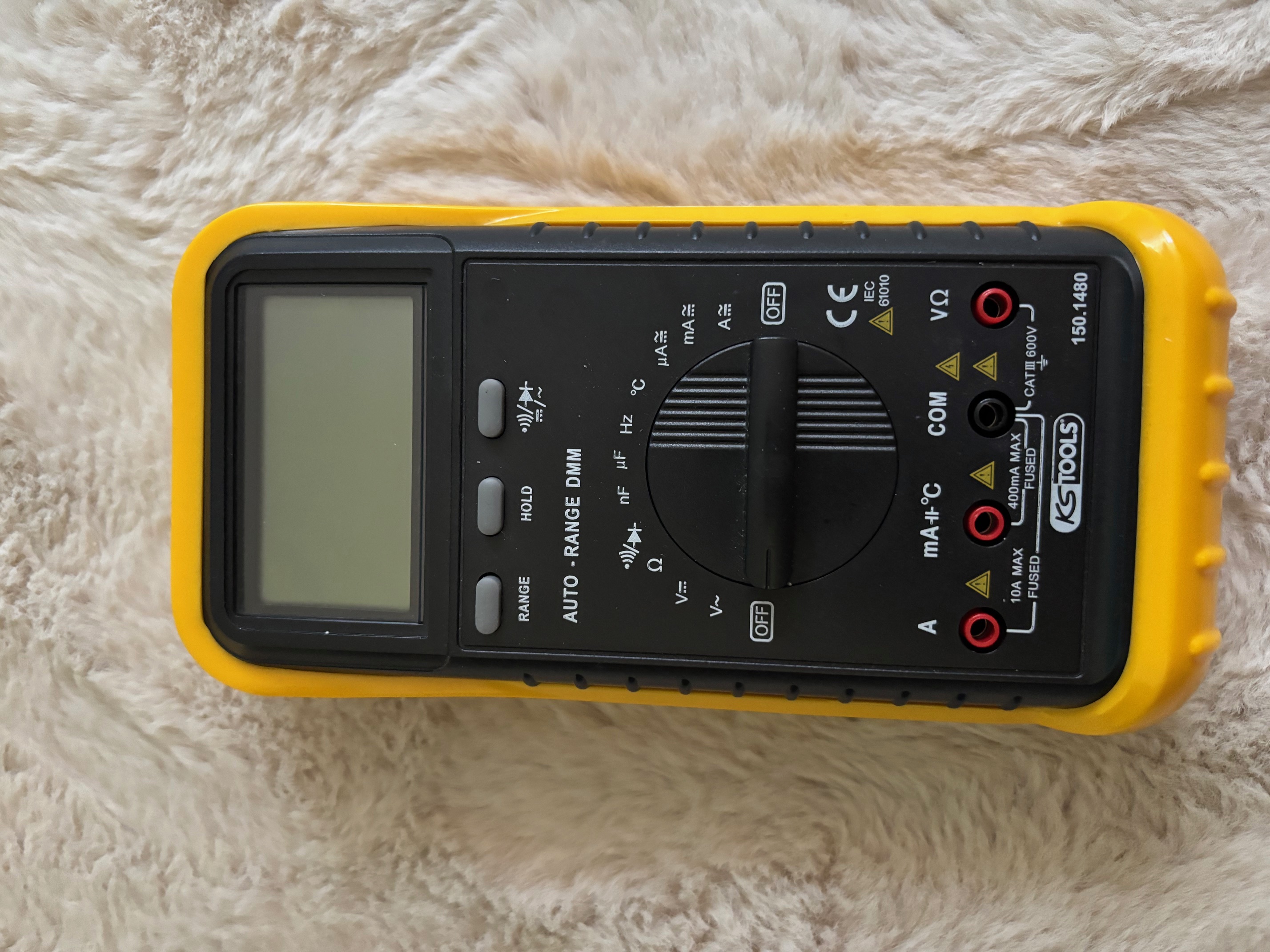

steewi
steewi picture
Ja,értem soksikert hozzá.
Viszont van egy DMM amit nem használok.
Ha forumtársunk nem jön hétfőn a képen látható
DMM -ért akkor ahogy neki úgy neked is 5000-ért
oda tudom adni.

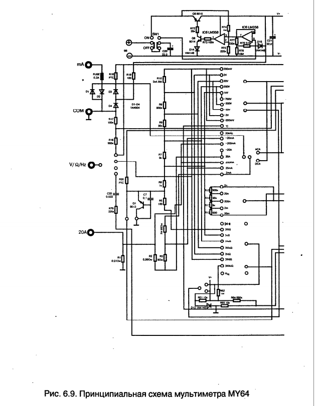

Én mindegyikben 5 vagy 6 db tranzisztort találtam.
Üdv. M.
User
User picture
3db a 4011-nél.
2db a power bekapcsolónál.
1db a bemeneten.
Üdv. M.

Mint látod, az enyémben csak 3 tranzisztor van!

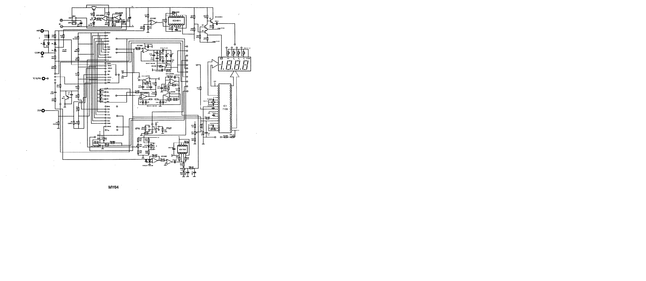

5 rajzom van,  mindegyikben van IC
Mi a műszer hibája?

talán jó lesz
File csatolás:
tcsabi73
tcsabi73 picture
Köszi, de ez a rajz nem stimmel az enyémmel.
Nincs CD 4011-em és csak 3 tranyóm van...
