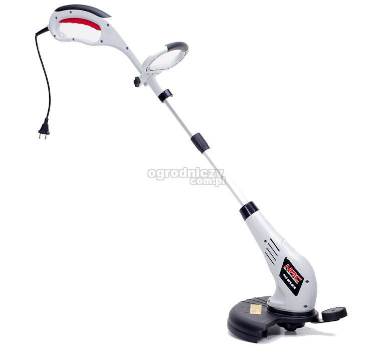

Nemtudjátok ennek a fentebb leirt szegélynyirónak hogy jön le a motortengejéről,a ventilátorral egybeépitett damil fogó,szóval nekem, a damil adagoló egyik füle tört le,igy muszájvagyok az egészet cserélni,de nemtudom meneten van e vagy csak le kell róla huzni.

Csak nemhagyott a buzgóság és behoztam,szédszedtem,az eném nem át adásos rögtön a motorra megy a fej,és nem tekeredik,hanem a tengejnem tudom a pontos kifejezést de ugy bevan hosszan irdalva,és erre csuszik rá az egész fej.

Hát ja ez vande ahoz képest amit ezzel már lenyirtam lea kalappal,nemtudom náltok csinálták e vagycsak a leirás magyar,de ugytudom mintha náltok gyártották volna,a szénkefék alig kopottak,a csapágyak is jók,szóval megérte az árát.Igy néz ki a fej.

Ez a gép meg olyan, mint a te szegélynyíród, viszont a damilfej meg pont olyan rajta, mint amilyet az enyémre szereltek...
Üdv: uniman
Szia
Az enyém nem olyan mint ami a linkben szerepel,enyémre MTD felirat van ir va ,és piros szinü,amugy igen a fej az ez ami a képen látható.

De te láttad-e már a motorját belülről? Ha nincs benne áttétel, mint az enyémben...akkor talán a motortengely végén van egy bevágás, amelybe széles csavarhúzót dugva lefogod a tengelyt és így letudod tekerni motor másik menetes végéról azt a damiltartó "fészket"...vagy nem?

Én úgy tudom, hogy egy kis csavarás után csak le kell húzni. De itt van valami leírás róla.

Ez nekem is megvan,de ott csak a damil adagolót mutatják hogyan kell levenni,illetve ujra tölteni,de nekem azt kellene levenni amibe vissza kattan,mert ugye az két darabból ál,ami rávan préselve,vagy tekerve a motor tengelyére.
