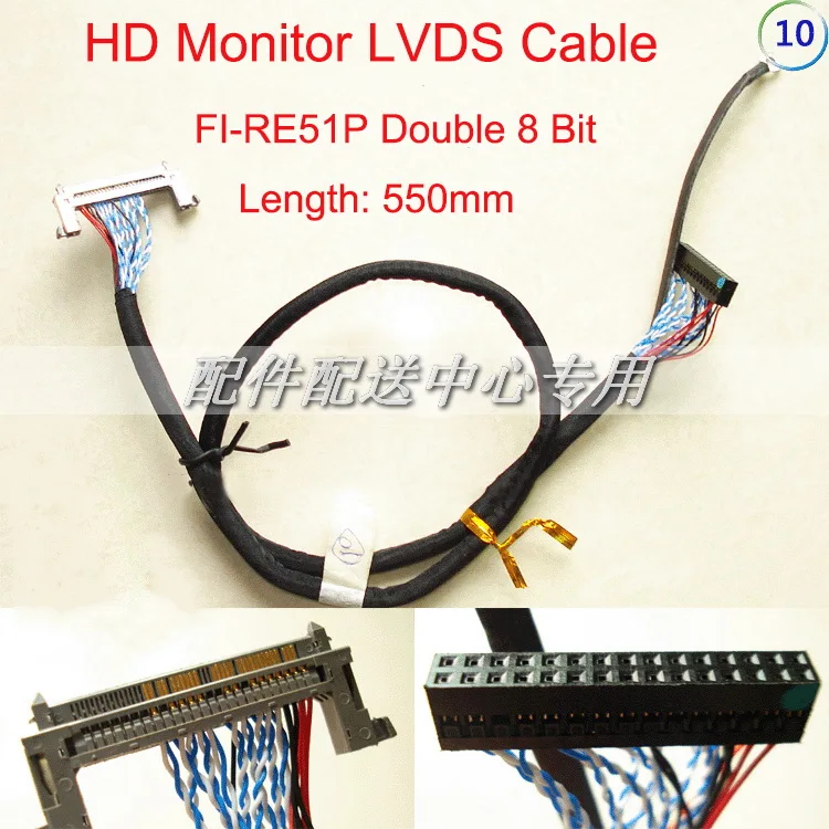

Az LCD típusa: TX260XW02 (30 pines LVDS)kijelző van össze kábelezve TSUMV29LU vezérlővel.
Addig el jutottam vele hogy bekapcsol, illetve 3 különböző bin filet próbáltam rá tölteni, de sajnos szerintem nem lett jó egy sem, most már nem találgatnék.....
Bekapcsoláskor csak bejelentkezik "Binary file delete" aztán lekapcsol a kijelző.

1366×768 1ch 8 bit
Üdv.:Uniman
Istvan78
Istvan78 picture
Akkor rossz felbontással kerestem.
köszönöm a ki igazításodat! :)

"Az LVDS tehát jól van bekötve" Ezt a kábelt csak te látod, mivel nem mutattad meg még nekünk, így... :hmmm:

Mindjárt lefotózom a kábelt is.

Hello.
Lassan megérik nálam is, hogy belevágjak egy ilyen "építésébe"...
De elakadtam ott, hogy az 51 pin-es LCD kijelzőt egy LCD monitor elektronikának a 30 pin-es csatlakozójával kellene "összedrótoznom".
Az 51 pin-es LVDS "kábel" lapos fóliacsatlakozós kivitel...
Létezik vajon megfelelő kábel, vagy "adapter"... :hmmm:

Haló
Úgyis most akartam rendesen összecsavarozni a "legújabb modell" megoldásait, akkor nem leszek lusta fényképezni és mutatom. :)
Kétszer felrúgtam a csavarosküblit, ideje rendesen összecsavarozni. :)
Na összeraktam rendesen a masinát. Kábelt és aljzatot azt bontani kell, a kábel általában van a kijelzőhöz az aljzatot pedig a main-ről bontottam én is. Multkor talán már volt szó arról valahol, hogy nem tudsz nyákot csinálni, de, ha elküldöd a megfelelő aljzatokat akkor megcsinálhatom a nyákot és felrakom rá az alkatrészeket.
Ha nem tudsz bontani kábelt, vagy aljzatot, akkor legközelebb ne mondj nemet, ha valaki nálad akar hagyni egy halott gépet. :)

Hello.
Köszönöm...körbenézek, mim van, amit fel lehetne használni.
Tények a következők: Jelenleg van kettő darab megfelelőnek tűnő (2ch 8bit) monitor scaler-em... A képen látható LED-es (felső) és CCFL-es (alsó) scalerek valamelyike lenne felhasználva.
Az alsónak "drótos" a LVDS kábele (28 pin). Talán ennek a végére lenne a legegyszerűbb egy 51 pin-es csatlakozót valahogy "rádrótozni".
De mintha létezne gyári ilyen kábel, talán ez pont megfelelne nekem. :hmmm:
Üdv.:Uniman

Akár működhet is,a lábkiosztás nálam még sosem stimmelt különböző kábelekkel. :D Amúgy a felbontás is megfelel a kijelzőhöz?

Hello.
"FHD"...1920x1080(50/60 Hz) mindháromnál egyforma, és azonos gyártótól(LG) származó készülék mind a három.
A lábkiosztás könnyen kideríthető, azt tudom, hogy a betáp lehet jobb vagy a bal oldalon...csak kábel nincs(még).
