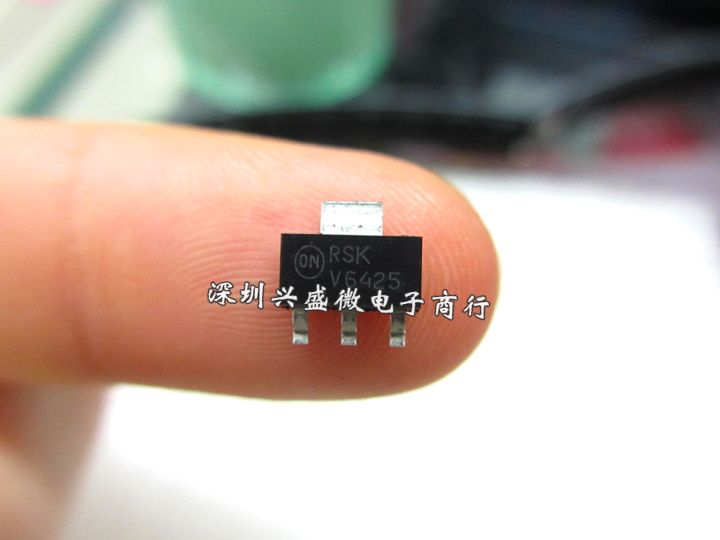

Sziasztok.
Szereztem 4-5db NCV6425-ös ON Semiconductor gyártmányú alkatrészt.
Tokozás SOT-223.
Csak ennyi van ráírva:
Első sor:RBX
Második sor. V6425
Elméletileg FESZÜLTSÉG STABILIZÁTOR....????
De sok mindent nem találtam róla a neten.
Esetleg, ha valaki ismeri, akkor szívesen várom a leírását.
Infókat róla.
A GUGLI nem volt a barátom! :(

Hello.
Nem ismerem...de ez egy 5V(3,3V?)-os IC (kösd be, próbáld ki):

Helló! Szerintem ez inkább NCV4264,és abból is a 2,5V-os.

Nem-nem!!!!
6425 van ráírva!

"V6425" van ráírva...látod? :hmmm:
...van még kérdés!? Ugye az nem érdekel, hogy melyik napon melyik műszak hányadik gépsorán gyártódott, mert az "RBX" azt is elárulja... :falfej:
(Nekem a "Gugli" nagyon jó "barátom"!!!)
De érdekelne, hogy az "NC"-t minek az alapján "biggyesztetted" a V6425 elé? :hmmm:

Amit linkeltél NCV4264 széria adatlapja....
Ott van egy kis utalás a SOT223-ast tokozásnál.
V64_X
Mert ha így lenne jelölve, akkor egyértelmű lenne, hogy 3,3v-os
De nem ilyen a jelölés.
De igaz lehet, mégis csak a tesztelés marad.
De most már kezd derengeni a második adatlapod láttán! :)

szia:jobboldalt, MARKING DIAGRAM
balage
balage picture
Az smd-knél a típus és a marking kód két külön dolog. Bocsi feljebb tévedtem, ez az 5V-os változat ahogy a adatlapban le is van írva (NCV4264-2 a típusa, és az x az az 5V-ra utal)

"Csaltam"..nézd meg mégegyszer a képet! :D
Van egy típusszám, meg egy azonosító kód...a kettő különbözhet egymástól, mint most is ez esetben...
