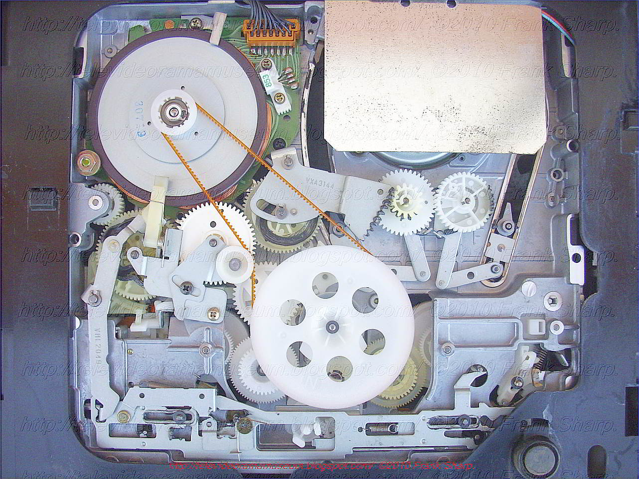

A sógorom ideadta az apósának a videóját (címben említett típus) javításra. Nincs tapasztalatom videó javításban, de a rokoni kérés miatt elvállaltam.
A hibajelenség az, hogy nem veszi be a kazettát, a betöltő motor nem indul el. Ha az érzékelőket becsapom azt el tudom érni, hogy a szalagbefűző mechanika (kazetta nélkül) működésbe lépjen. Kézzel betöltve a kazettát kiadni nem óhajtja.
Úgy láttam nincs fent a rajz a tanyán (feltettem kérésben), ahogy néztem a főbb alkatrészek jobbára sony és daewoo gyártmányúak, tehát nincs kizárva, hogy más márkanéven is árulták a videót.
Kérnék segítséget a hiba okának feltárásában. Nyilván tele van mindenféle érzékelőkkel a kazetta érzékelésére, gondolom ezeket kéne először megvizsgálni csak éppen nem tudom mi hol van és mire jó.

Sziasztok! Én azért megnézném a szalagvégállás kapcsolókat is, meg a középső fotódióda a neve talán? Másodiknak ellenőrizném a programkapcsolót, ha minden jó, akkor a betöltő motor vezérlését venném górcső alá, ami jelen állásban a capstan motor. Először, hogy kap-e kraftot, ha igen és mégsem indul, akkor külső tápról járatnám, illetve a rajta lévő IC melegszik-e. Tudom, Tibi atya megmondta megmondta a tutit, de azért ne zárkózzunk el egy esetleges elektronikai hibától sem.

Na, én nem erre a mechanikára gondoltam, de így már világos, melyikről van szó, sokkal előrébb vagyunk, hogy nem kell találgatni :). Az az SMD elkó a Capstanon ki van folyva, és megmarta a panelt! Én ott kezdeném... Most már csak az a kérdés, hogy ez az elkó elektromos hiba, vagy mechanikus, hiszen Tibi is megmondta "elektronikus hiba kizárva"... :)

A felülnézeti képen van a betöltő motor és mellette a bolygókapcsoló /az a fekete/, na azokat kell megjavítani.
A főtengelynek semmi köze a betöltéshez.

Üdv! Akkor tanulmányozd lécci kicsit jobban ennek a mechanikának a működését, mivel a kazettabetöltést nem a felső motor végzi, az csak a mechanika mozgatást a kazetta betöltése után. A kazettát a Capstan tölti be a szíjon, és fogaskerékáttételen keresztül. És ha az az elkó kifolyt elmathatta a vezetőfóliákat, amitől a Capstan meg sem moccan. De felül a forgó üzemmódkapcsolót mindenképp kikell tisztítani, ez alap.

Volt nálam egy mecha, ott a capstain motor csinált mindent. Két hétig küzdöttem vele, mire helyesen összeraktam. Igaz, akkoriban még net sem volt. Utólag visszagondolva zseniális megoldás volt. Más motor nem volt benne, csak ami a fejet forgatta.

Üdv! Valószanű Panasonic mechanika lehetett, fogas szíjjal hajtotta a mechanikát. http://4.bp.blogspot.com/-hRNmlpw8Gn4/UIa39bqVhpI/AAAAAAAAEIU/gf3HgCVVK-... Elmebeteg megoldás ez is, mire az ember jól összelegózza azt a qrvasok fogaskereket...

Az alulról készült képen látszódik a capstan és a szép nagy ékszíj. kézzel tekerve ezt a motort a kazetta manuálisan betölthető ám elektronikai oldalról semmilyen hajlandóság nincs eme motor forgatására akárhogy is próbálnám belenyomni a kazettát. Első körben én is valami érzékelő problémára gondolnék, de mivel nem ismerem ezeket a mechanikákat nem álltam neki rögtön szétszedni, és ezért kértem segítséget.

Próbáld meg úgy, hogy oldalra fordítod és amikor berakod a kazettát, alul az ékszíjtárcsának segítesz kézzel. Metr itt vagy az ékszíj futhat meg, vagy az ékszíjtárcsának a filce kopott el. (kuplung) én így nevezem.

Ahogy írtam a betöltést is a capstan motor végzi -egy ékszíjon keresztül ugyan- de a kazettát a "szájába" dugva az a motor meg se moccan, ékszíj ide vagy oda.

Üdv! A Nokia általában SANYO mechanikákat rakott a videoiba. Ahogy írod ez egy régebbi, a VHR3100-as gépnek megfelelő mechanikájú lesz, a capstan külső mágnese fogazott, és egy billenő fogaskerék kapcsolódik hozzá, ami a kazettafészket meghajtja. Nemrég jártam hasonlóan egy Fisherrel, az ugyanígy viselkedett, a capstanja volt halott, de égen-földön nem találtam hozzá, vagy 3 félével gyártották ezt a mechanikát, és nem igazán jók egymás helyett, 2 félét találtam, pont a 3.-at ami benne volt, nem. Mechanikusan is eltérőek, és szabályzásra is, egyikkel ugyan elindult a video, de a fordulatszáma túl gyors volt, nem tudta beszinkronozni a szervo. http://www.elektronline.hu/wwwboard/thread.php?sorszam=683708&reply=6+v%...
Az elkókat mindenképpen meg kell nézni rajta, az enyémen mind kifolyt, és megmarta az SMD-ket + elmarta több helyen a fóliát is, szemmel nemis lehetett látni...

szia: ilyen a mechanikája?
