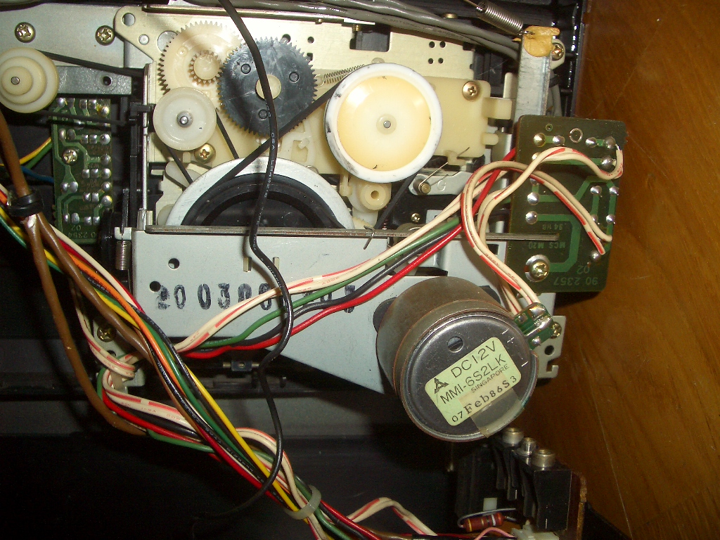

Van ez a címben említett "hifi torony" a magnószíj teljesen szétmálott. Nem ismert sem a hossza, sem a vonalvezetése, de még a huzalátmérője sem. Minden nemű információnak örülnék a javításhoz.

A vonalvezetés nem egy nagy "etvasz".
A 132146 sz. képeden a motor, a lendkerék és a fehéres színű kuplung kerék körül kell futnia.
Az 1,5 x 1,5 mm keresztmetszetű megfelel ide, a hosszát mérd le, amint látom egészen nevetségesen könnyű hozzáférni.
Vagy elviszed egy szakszervizbe. smiley

Damillal, vagy vékony fonallal próbáld meg lemérni az átmérőjét, jobbat nem tudsz.

A motortárcsára menő szíj biztosan 1.2x1,2 mm vastagságú. Ha ennél vastagabbat használsz, megnől a motor áramfelvétele, ha vékonyabbat, hamarabb tönkremegy. A kölönböző átmérőjű szíjak másként fekszenek fel az ékszíjtárcsára, emiatt megváltozik a sebesség.
Látom már "gyurmáztál" az elkátrányosodott ékszíj maradványokkal, utálatos munka letakarítani. :)
Szíjcsere után ne felejtsd majd el a fordulatot beállítani!
