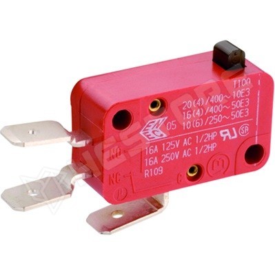

Nyákba ültethető mikrokapcsolót keresek.
Gyakorlatilag olyan, mint ezen a képen látható , de a kivezetések a csatolt fotókon láthatóan oldalra mutatnak. Nyákba ültethető, és a forrasztás rögzíti, nincs külön csavarozva.
Az eredeti Bitron Type S10
Mivel több 10 darabot kellene cserélni, a láblevágás, bedrótozás sajna nem játszik.
Üdv: Jácint

Talán ez jó! smiley
https://de.aliexpress.com/item/32708970065.html
Joystick kapcsoló, csak NO van rajta , lehetséges, hogy meg tudják oldani, mert a helye ott van az NC-nek is.
https://de.aliexpress.com/item/32654682755.html
Jaca
Jaca picture
Nem, nem tévedtél, végre egy megvásárolható darab! Hálás köszönetem! laugh

Ráadásul igen érdekesen van bekötve. Kell neki az NO és NC is, de össze van kötve a panelon, és a kapcsoló impulzus abból adódik, míg az érintkező elér egyiktől a másikig.

És a prell ezek szerint nem számít, vagy azért le van egy soros RC-vel butítva?
Jaca
Jaca picture
A nyákot nem láttam, csak telefonon beszélgettem az illetővel. Valami szendvics-automatában van.

Legalább láttam róla netről is képet :) Már csukott szemmel tudok ilyen kapcsolót rajzolni, annyit megnéztem.
Pedig valahol létezhet, ugyanis pár darab már nem eredeti, DEFOND gyártmány, DMC1215.

szia: a TME és Conrad forgalmaz OMRON mikrokapcsolókat, kérdezd meg, hátha .
Jaca
Jaca picture
TME-nek átnéztem mind a 3200 ilyen kapcsolóját, nincs. Írtam az Omronnak, hátha.
