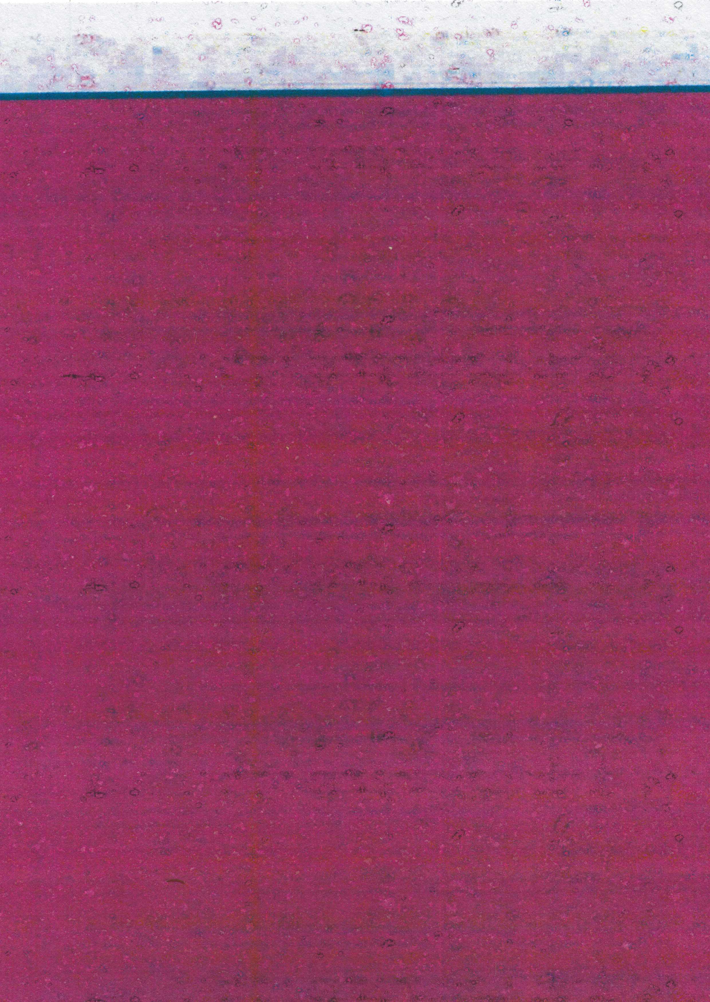

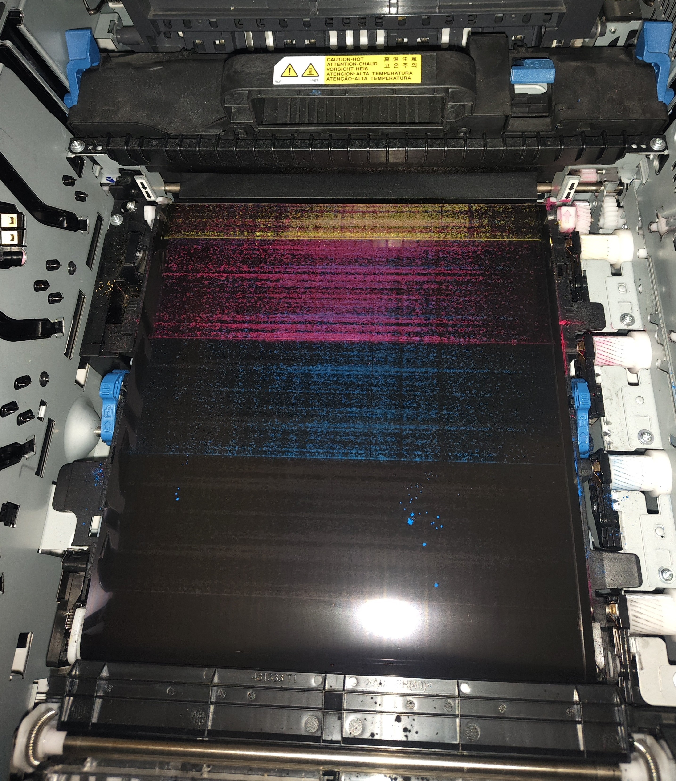

Egyik pillanatról a másikra, egy bekapcsolás után ilyen lett a  nyomat. Kiszedtem a dobegységeket, át is töröltem, a transfer belten se látok gondot.
Melyik okozhatja ezt a borzalmat?  Az egész nyomtatóban durván 3ezer oldal van.

Mérd meg, hogy az azonos szenny minták azonos pontja között mekkora a távolság, és számold ki mekkora átmérőjű alkatrész okozza (K=D*pi).
Ezek után megkeresed az azonos átmérőjű alkatrészt, és meg van a főbűnös.
Tippem szerint a traszfer lesz a bibis. Amennyiben nincs rajta sérülés, akkor valamilyen kontakt vagy elektronika hiba lesz az oka. Valószínűleg nem működik rendesen a szalag tisztítása. A szalagnak kell elektrosztatikus tisztítás (kisütés) és mechanikus (lehúzó penge és hulladék por gyűjtés). Ezek közül bármelyik lehet.
Ha a távolságból nem a transzfer jön ki gyanúsnak, akkor a színek közös áramkörében kell keresni a hibát, mert ahogy elnézem az összeset érinti (ezért is gyanús elsősorban a transzfer.
Működő gépbe nem ildomos nyúlkálni, mert elég magas feszültségek vannak és nyitott burkolattal sem, mert a fényérzékeny hengerek és a traszfer nem szeret jól működni fényt kapva...
Remélem tudtam segíteni.

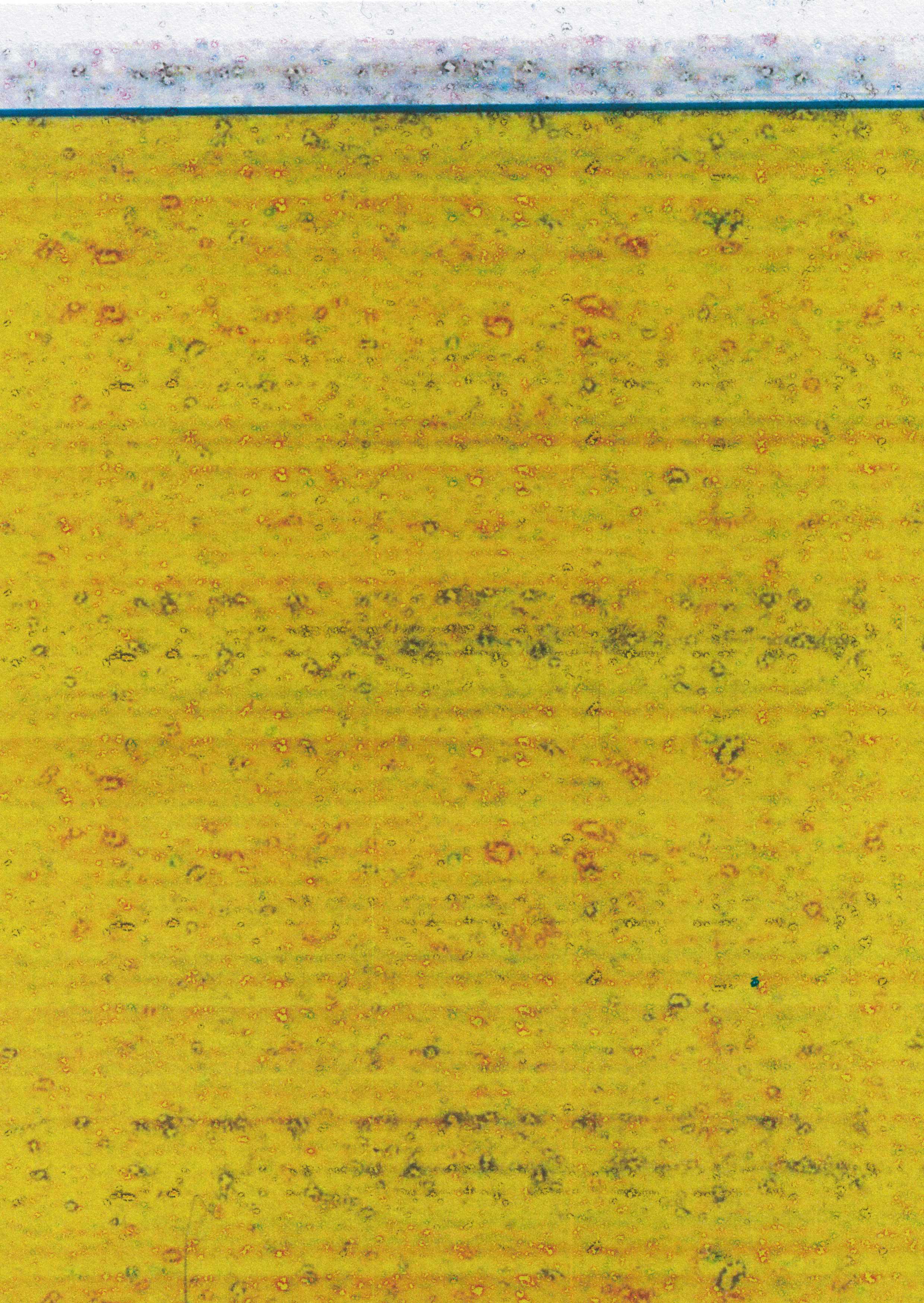

Azokat a pacákat az opc dobokon is láttam és a transzferen is. De csak por volt, mert lejött, nem transzferen lévő hiba. Az OPC dobokon szintén.
Nézegettem már a hétvégén, sajna csak akkor  érek rá.  Igen az nekem is gyanús, mintha minden szín csinálná. A transzfernél meg nem látok semmilyen tisztító megoldást, se hulladék por tartályt.  A dobegységek külön vannak színenként, erre megy a toner rá. Egyesével kiszedtem mindet, a transzfert is, fusert is.  Viszont szervizmenüt megtaláltam rajta, drum cleaning menü van benne, de nem sokat segített.

Ha dobokon rajta van, de simán letörlöd egy pzs-vel akár, akkor vagy a földelés szakadt meg a dobokhoz, vagy kisütés nem működik Az, hogy mechanikusan sem tisztítja meg, az különösen érdekes, mert akkor a lehúzópenge nem bír a sztatikusan tapadó szemcsékkel. Ami megint csak az előkondicionálás hibájára utal. Ezek után tápegység oldalon gyanakodnék hibára, mivel az összes dobot érinti.

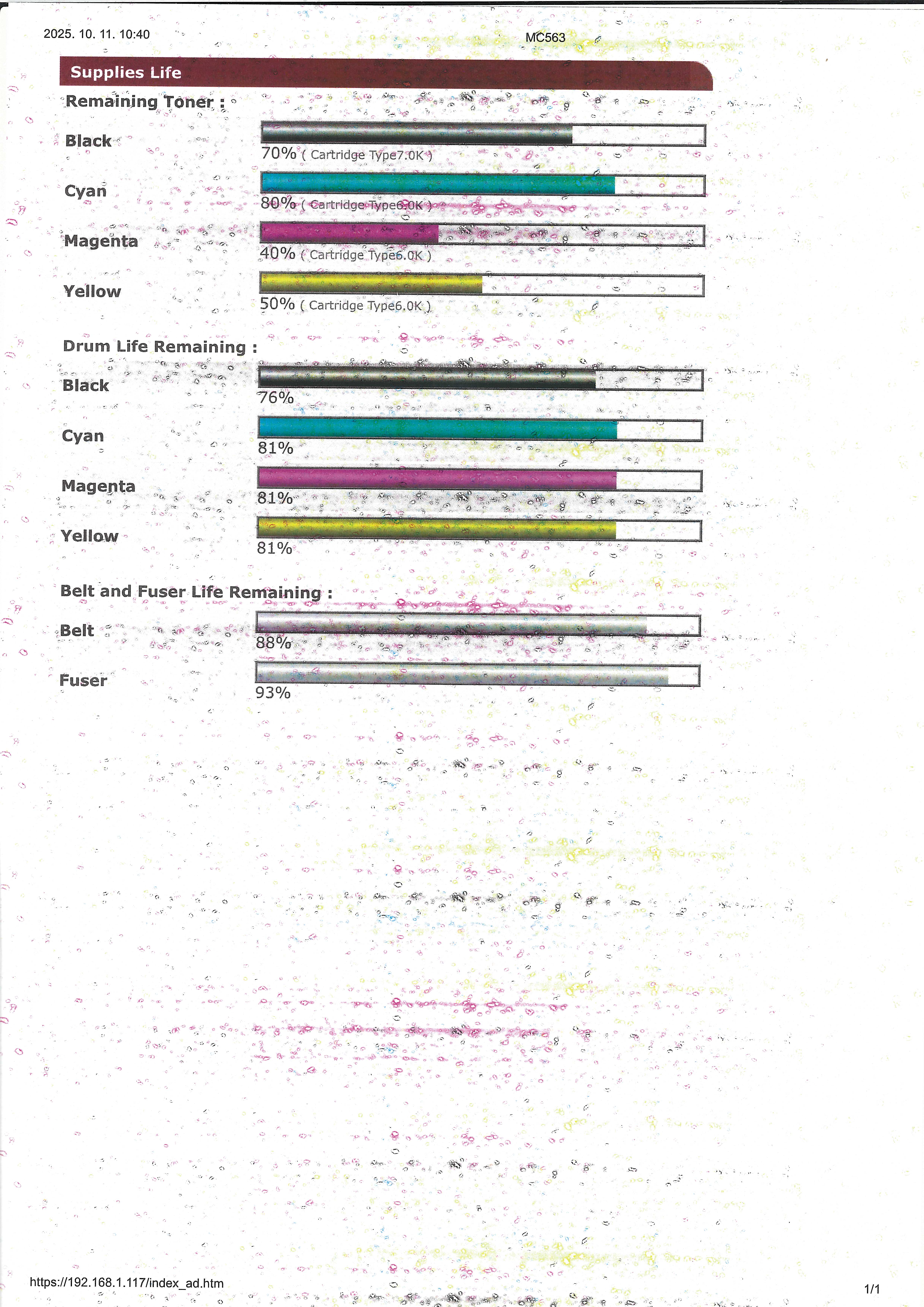

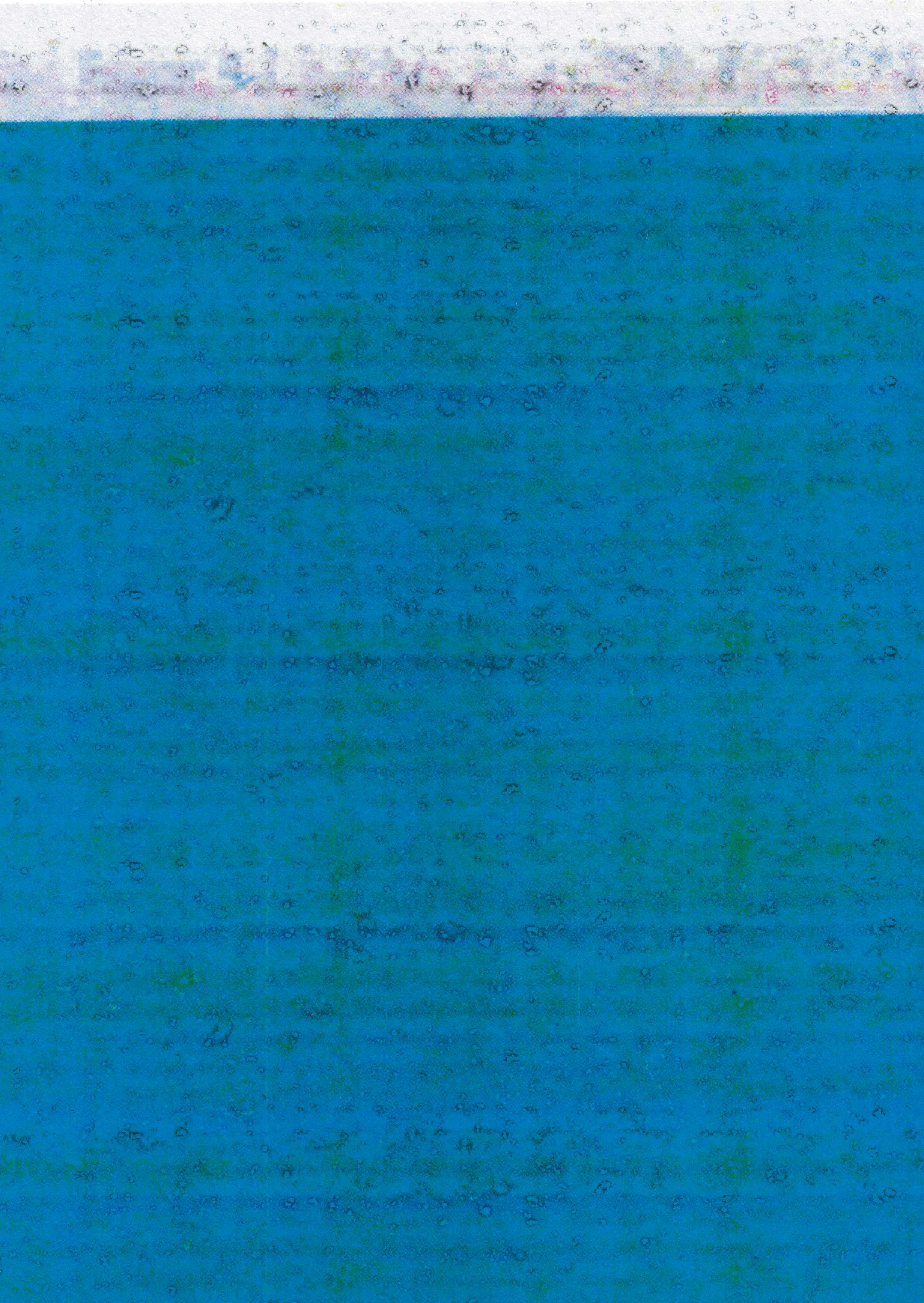

Igen, símán le lehetett törölni.
Volt egy kis időm  az engine diag menüben kínlódni. Bármilyen tesztet végzek, minden jó :D
Deeee, a teszt printnél ugyan ezek vannak.
Ha a héten nem is, de a jövő hét végén kiszedek mindent megint, megnézem újra,  Nem kellene itt valami hibakódot dobni már ha nem stimmel valami?
Találtam itt a tanyán MC770 , MC860 és MC873 service manualt, de ott is amit értek, az amit megtaláltam, hogyan kell belemenni a service menübe...stb. Nem találok ilyen jellegű hibára utalást. Igaz csak átfutottam rajta, sok is és nem is értem igazán :D

Megnézted a folt távolságokból az átmérőt? Azonos a dobokéval?
Én megnézném az egyik színnel egy full színtelített oldallal, hogy az mit mutat, majd megint egy üreset, hogy változnak-e foltok?

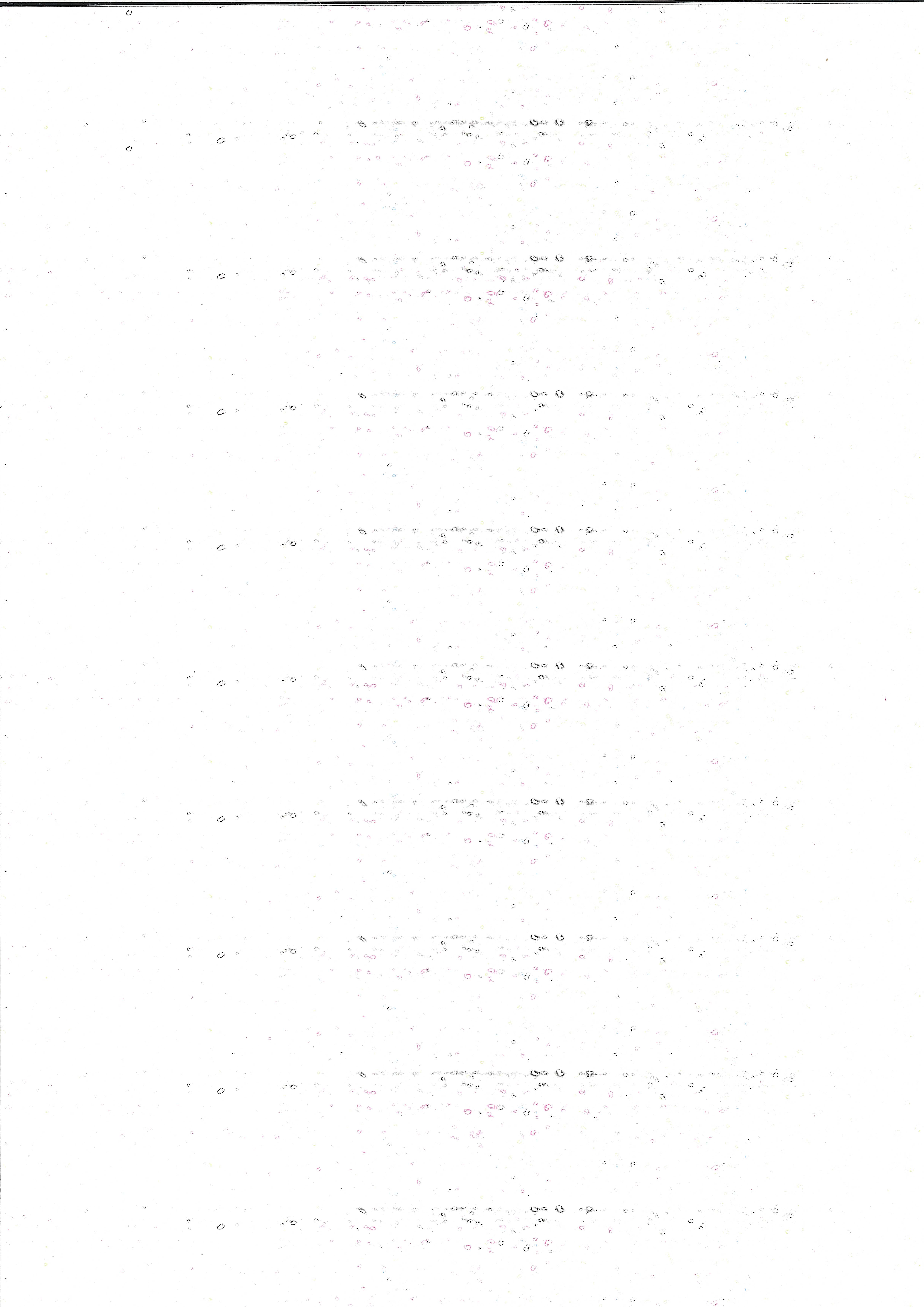

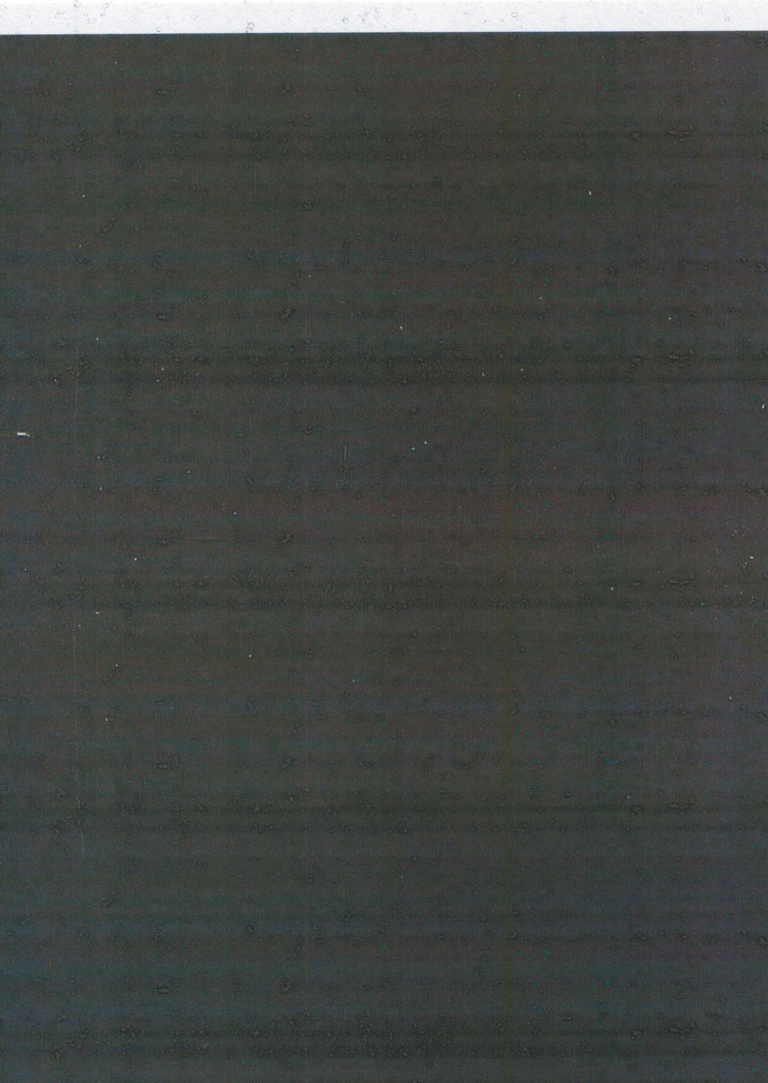

Na, csináltam gyorsan egy CMYK színminta nyomtatást. Ilyen lett.
Kiszedtem a dobegységeket és a transzferen áll a por.
Update...
Szétszedtem a transzfert, igen, alól van egy műanyag rész, ott a lehúzó és a hulladéktartály. Elvileg ez egyben cserélendő, csak  a transzfer kapható így egyben.  Szétszedtem, kitakarítottam teljesen tisztára, de megmaradt a hiba.

Így van, a folt távolság szinte megegyezik az opc dob átmérőjével.
A múltkor nyomtattam ki full színes A4 oldalt ( ha jól emlékszem pirosat meg zöldet), ugyan úgy ezek a távolságok jelentek meg.
