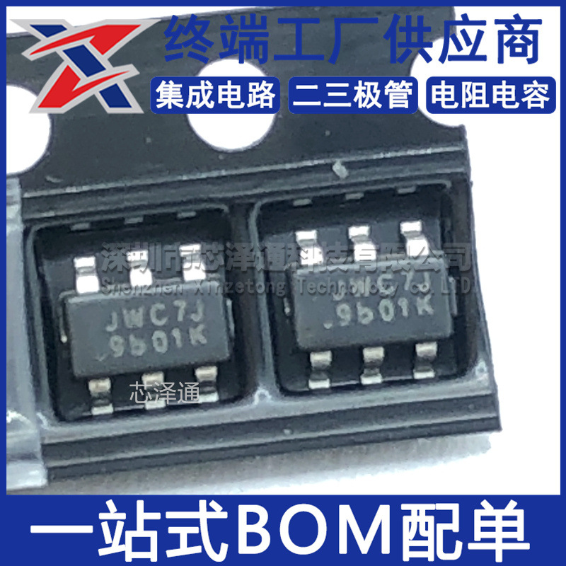

Adott a címben szereplő LED panel tápegysége, ami olyan hibát produkál, hogy az első bekapcsoláskor rendszerint megjelenik a 125V DC a kimeneten és világít a panelben lévő ledszalag. Ha kikapcsolom majd vissza már csak maximum 60V mérhető a kimeneten. Néhány esetben hosszabb idő után újra be lehet kapcsolni. A MOSFET meghajtásával lehetne probléma? Ránézésre a kondik rendben vannak, illetve az ellenállások is épek. Az U1-es IC-t nem sikerült beazonosítani, "9r01" feliratrészletet lehet talán leolvasni róla.
