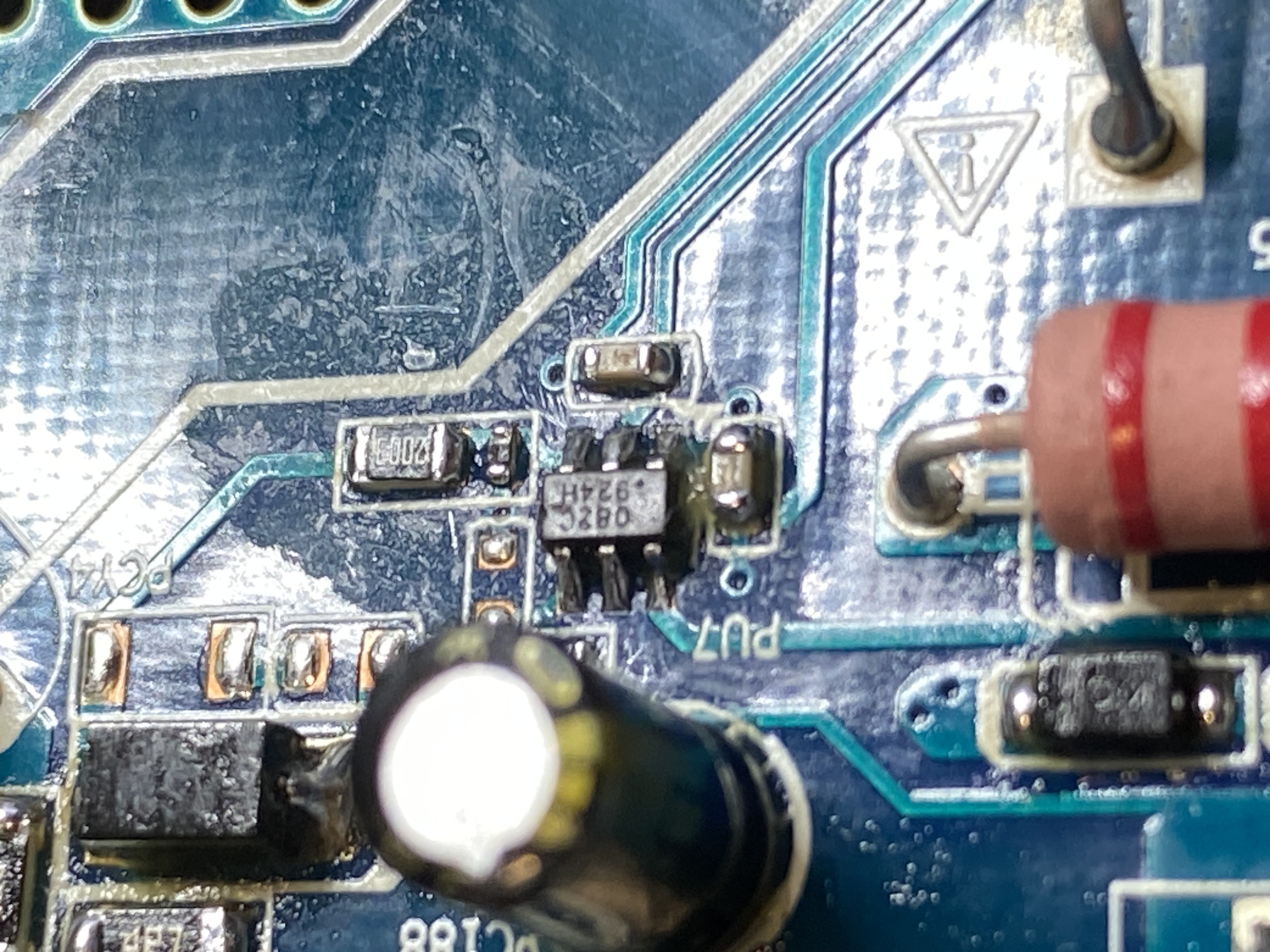

Tisztelt Kollégák!
40"Kinai belső:CV6638H-E42 alaplap.Táp ic beazonosItására kérném a segItségeteket.
A felirat.082C 924H.
File attachment:
Hjoco
Hjoco picture
Nem esküdnék meg rá, de úgy emlékszem SG6859TZ jó volt bele.
Nézd meg a lábkiosztást, néha a 3-as láb bekötését kell módosítani. Csak egy 100K legyen rajta test felé, semmi más.
Rajz van a neten bőven az SG6859 -hez, és figyelj a rendelésnél hogy SOT-26 tokos legyen - mert van belőle dip tokos is.
Sok sikert!

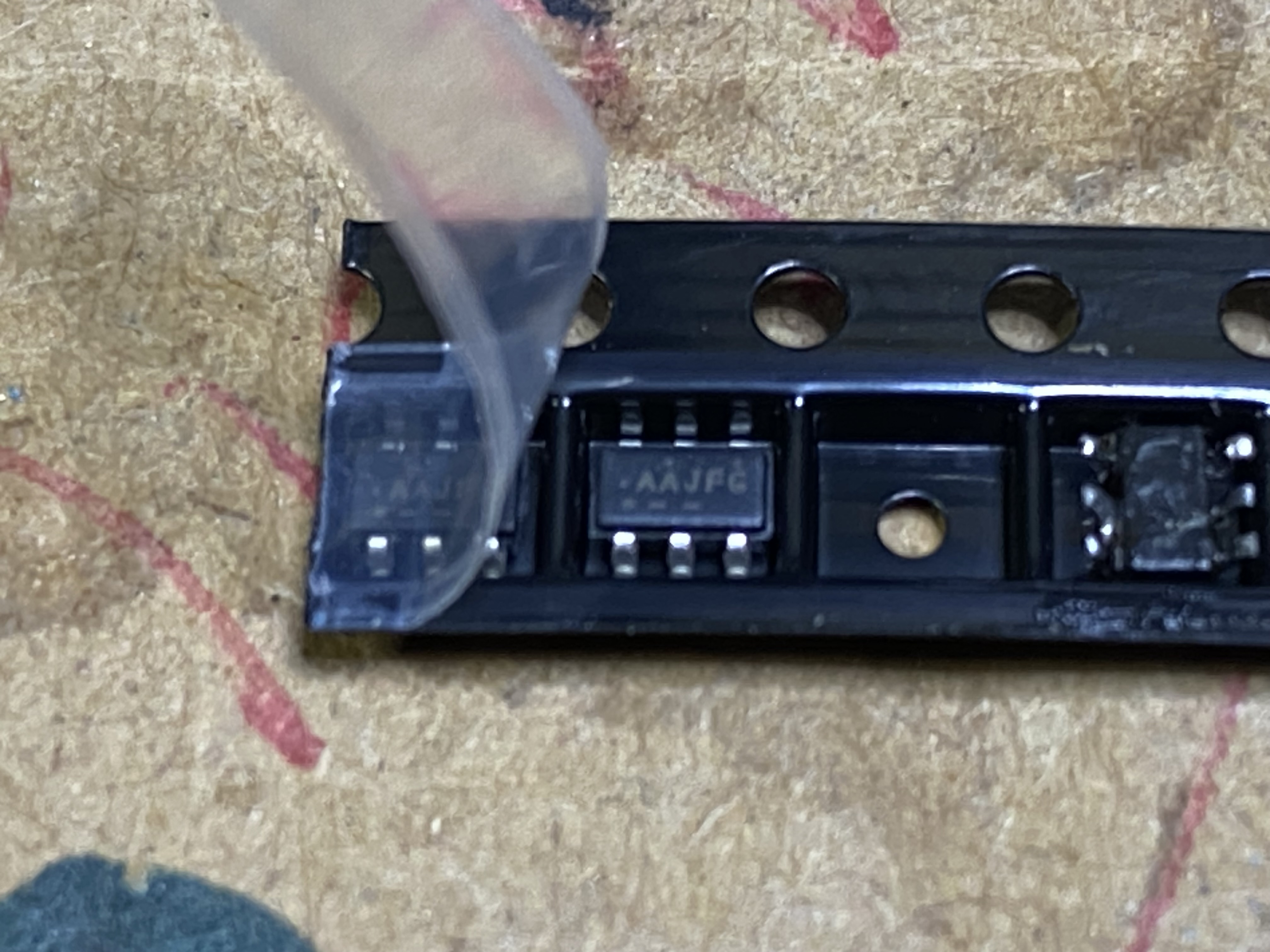

Működik!Az ic felirata:AAJFG

Közben túrtam  .Sg6859a-t találtam. Vestelhez rendeltem valamikor.Tokozás ua.
