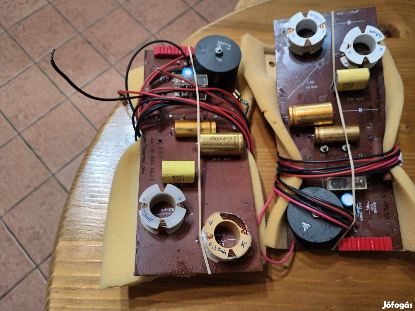

Sziasztok! Kaptam egy pár HS 700 hangfalpárt.Szét van forrasztva a hangváltó és a potméterei egymástól.Tudna valaki segíteni,miképpen fogjak hozzá feléleszteni a hangváltót?
Előre is kösz!

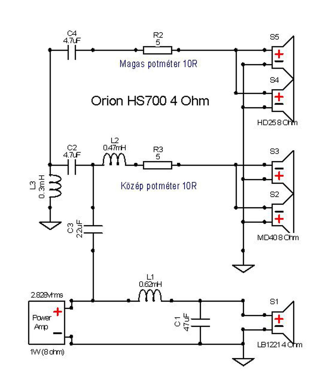

Sikerült egy régi orionos kollégát még megtalálni, aki annak idején a fejlesztésében részt vett. Azok közül sajnos már csak ő van életben. Neki meg volt még a hangfalak belső kapcsolási rajza. A mellékletben megtalálhatjátok.
László

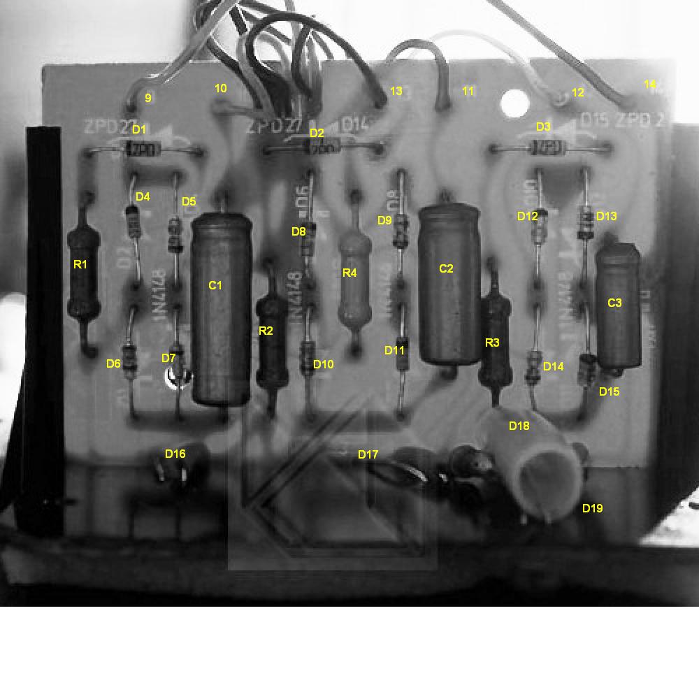

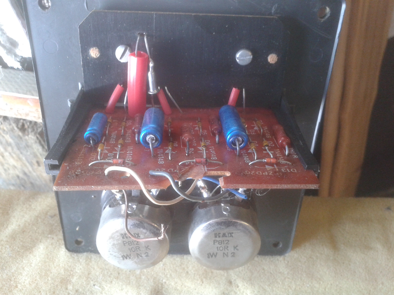

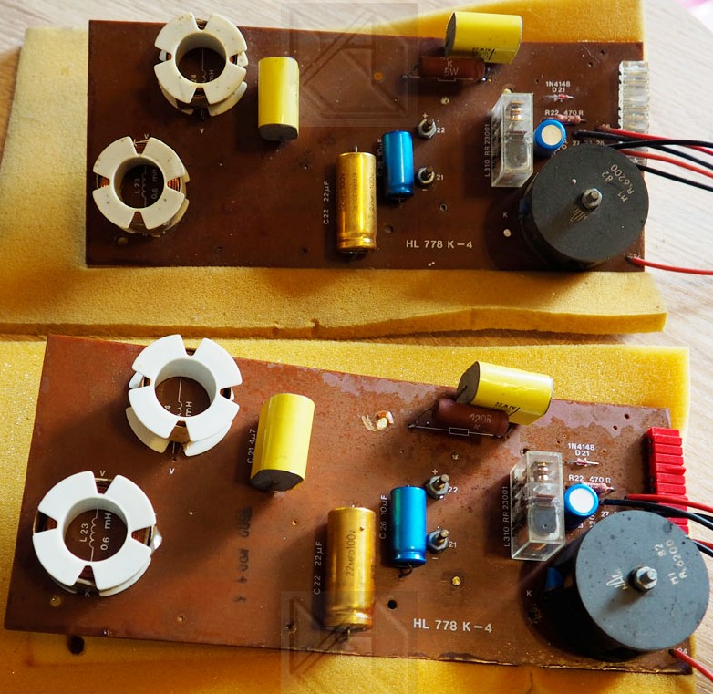

szia: miért nem teszel fel képeket a panelek mindkét oldaláról?
Nem túl bonyolult, le is rajzolhatnád

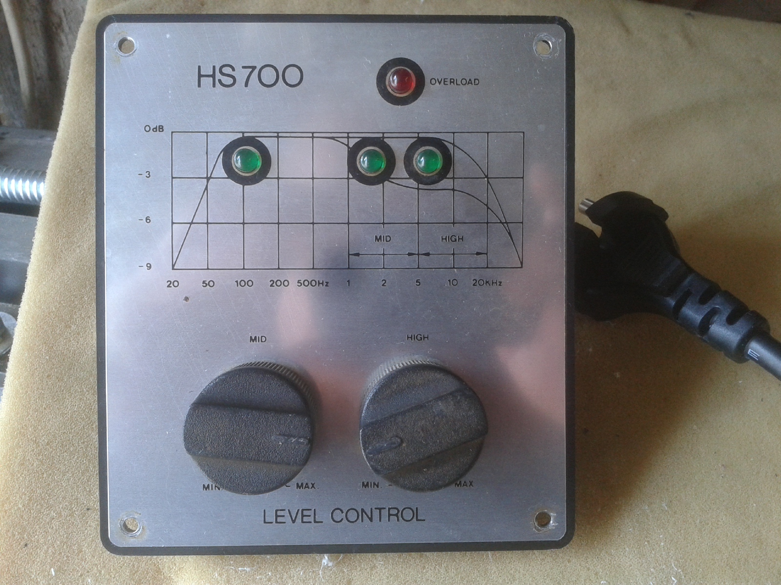

A kezelőfelület. A hangváltó szét van buherálva.

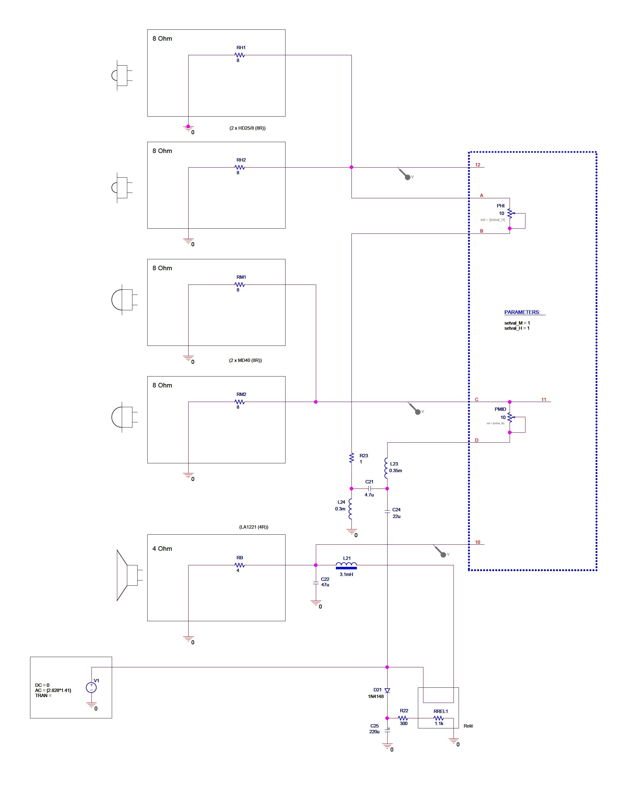

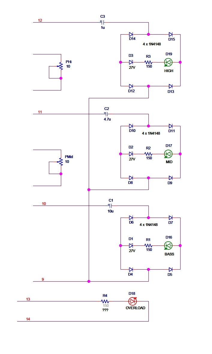

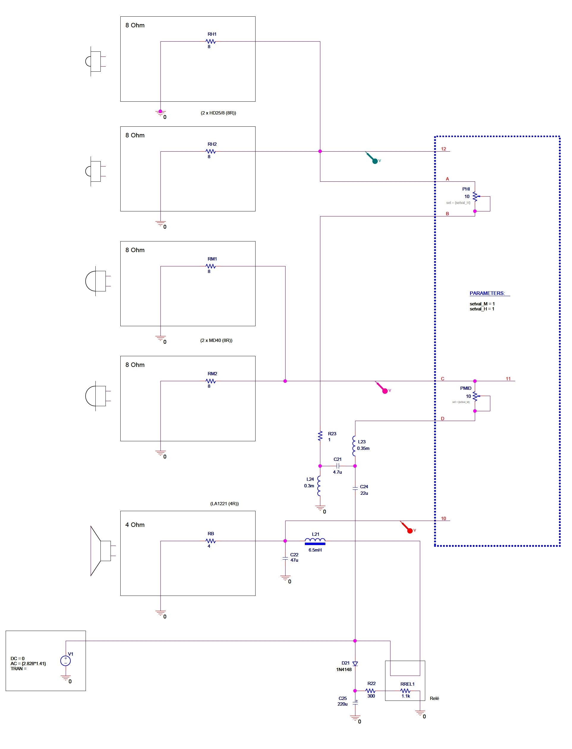

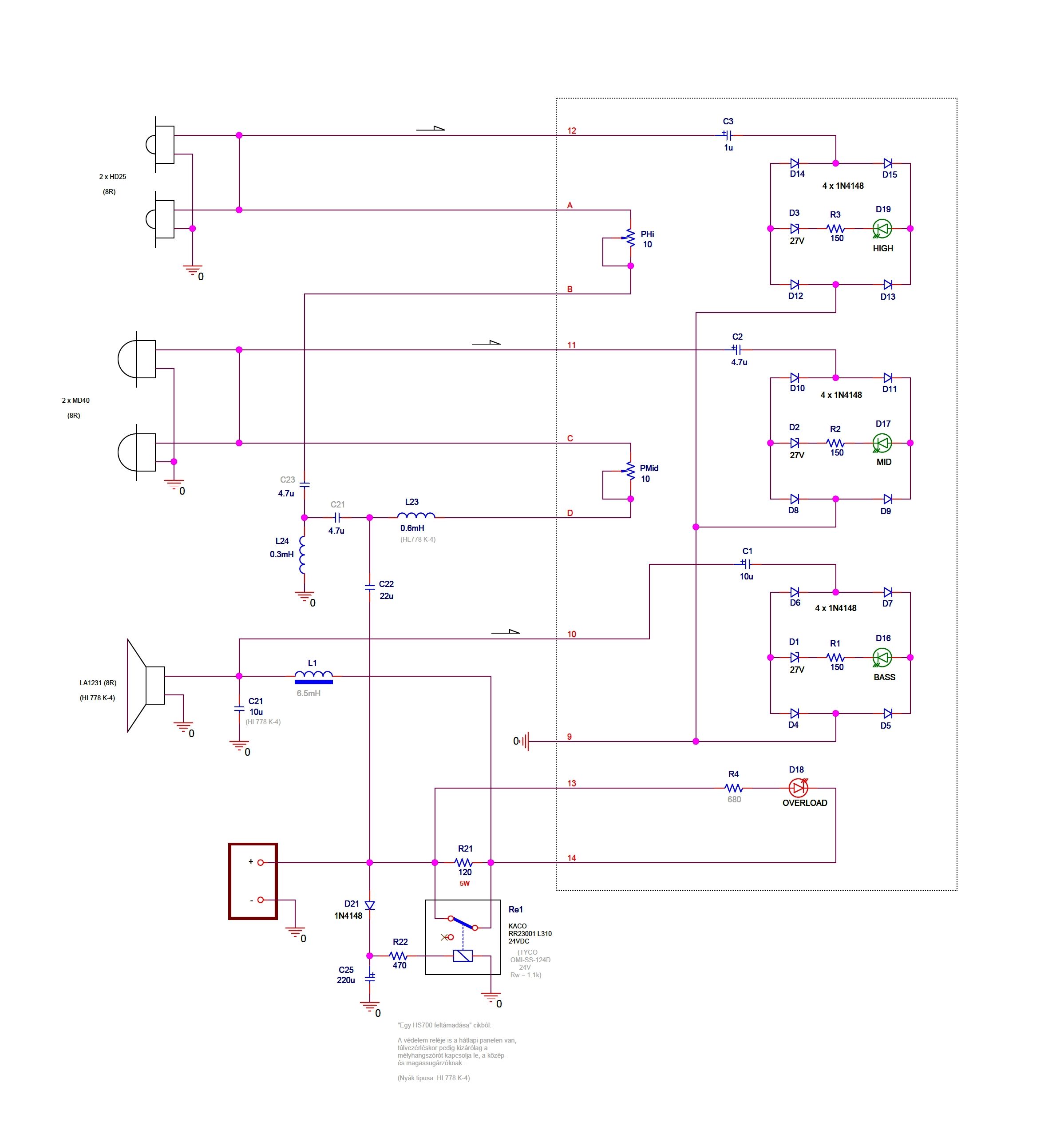

A kis modul rajza nagy valószínűséggel ilyen kéne legyen:

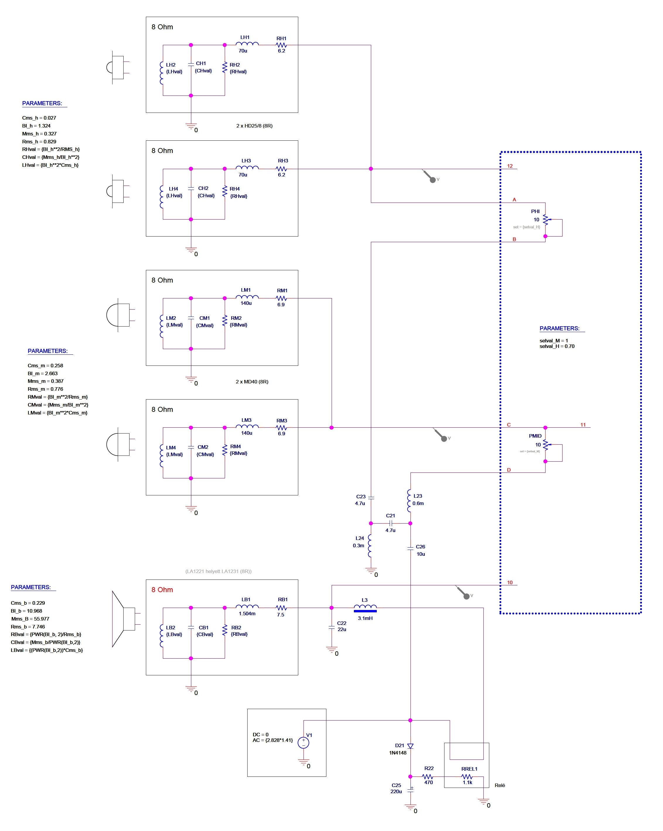

Próbálom kibogarazni a hangszórókkal való kapcsolatát is. Talán..
..és bekötése (egyik verziója):
A következő rajzok szemléltetik a dobozok előlapján levő potméter(ek) hatását a szűrők tulajdonságára/frekvenciamenetűkre.
Fájlok nevűkben az úgynevezett felújított, a K-4 nyák verzója lenne - többi verziókhoz képest ez a nyák nem tartalmazza a tulterhelés led áramkorlát ellenállását.

Mi a probléma vele?

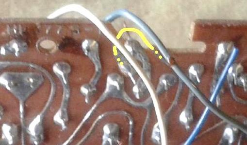

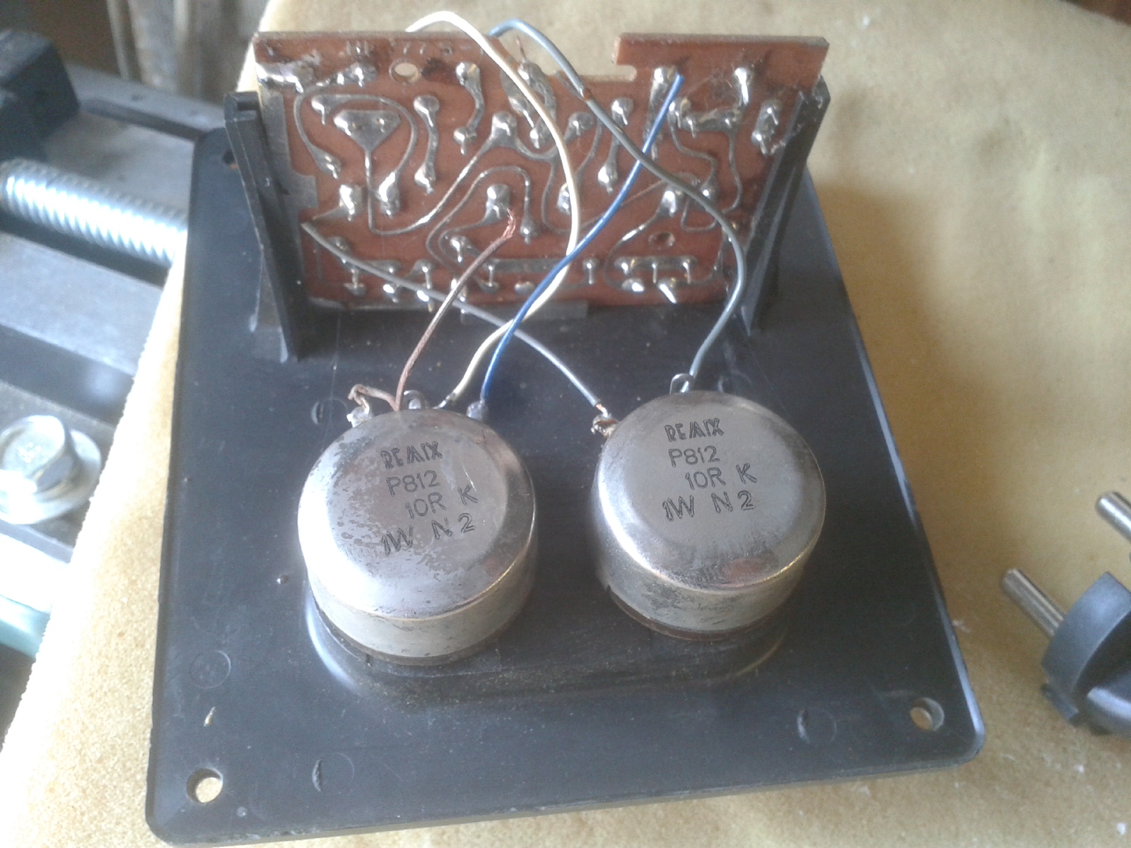

Inkább a váltó és a ledes kijelző összeköttetése okoz nekem problémát.
Szia! Szétforrasztotta az előző tulaj a hangváltótól a ledes világot. Ezt próbálnám visszaalakítani,ha tudom.
