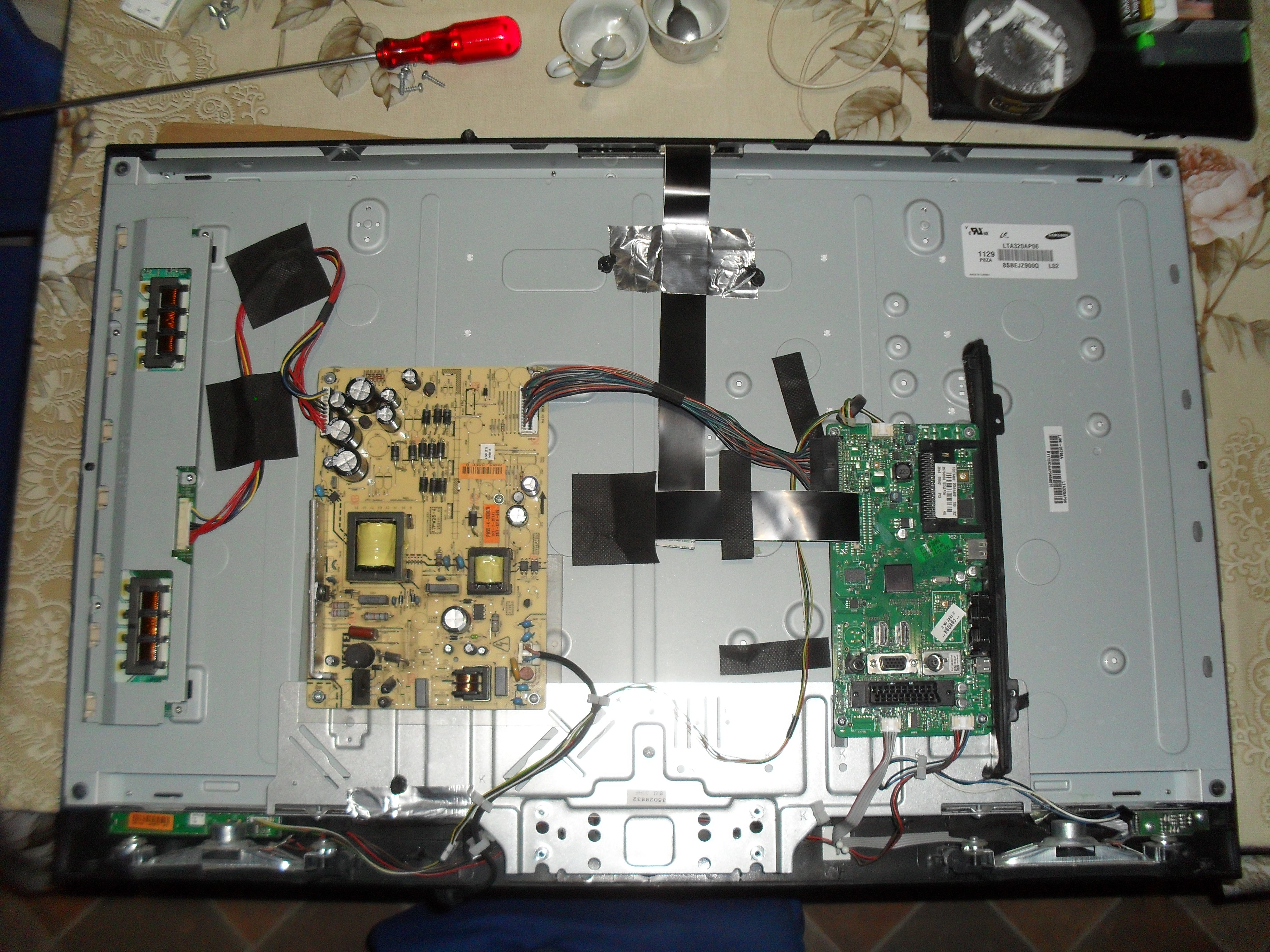

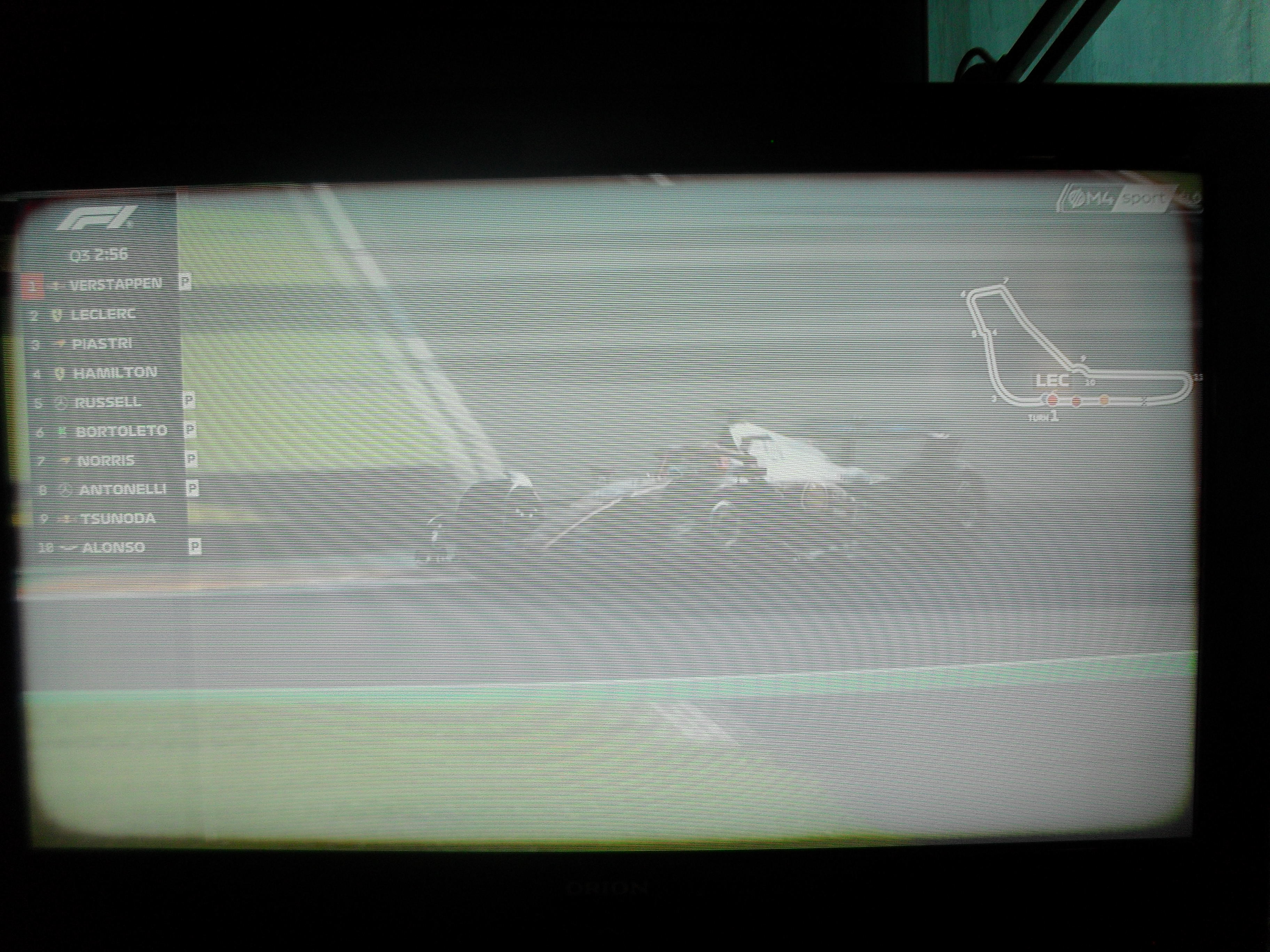

Ma került hozzám a tv, bekapcsolás után világosabb a kép, és a szélén kicsi keret is látható rajta, de tovább nézve helyre állt. Tovább folytattam a teszt nézést és újra előjött a hiba a képen, nincs külön T-con, lehet hogy a main board-on van? Ez most lehet szoftver, vagy kijelző hiba, vagy a lapján lehet gond? Képet teszek fel a hibás képről.

Szia.
Ez sajnos kijelző hiba.Volt már hozzá "szerencsém".
A jó hir,hogy még sokáig elmegy igy.

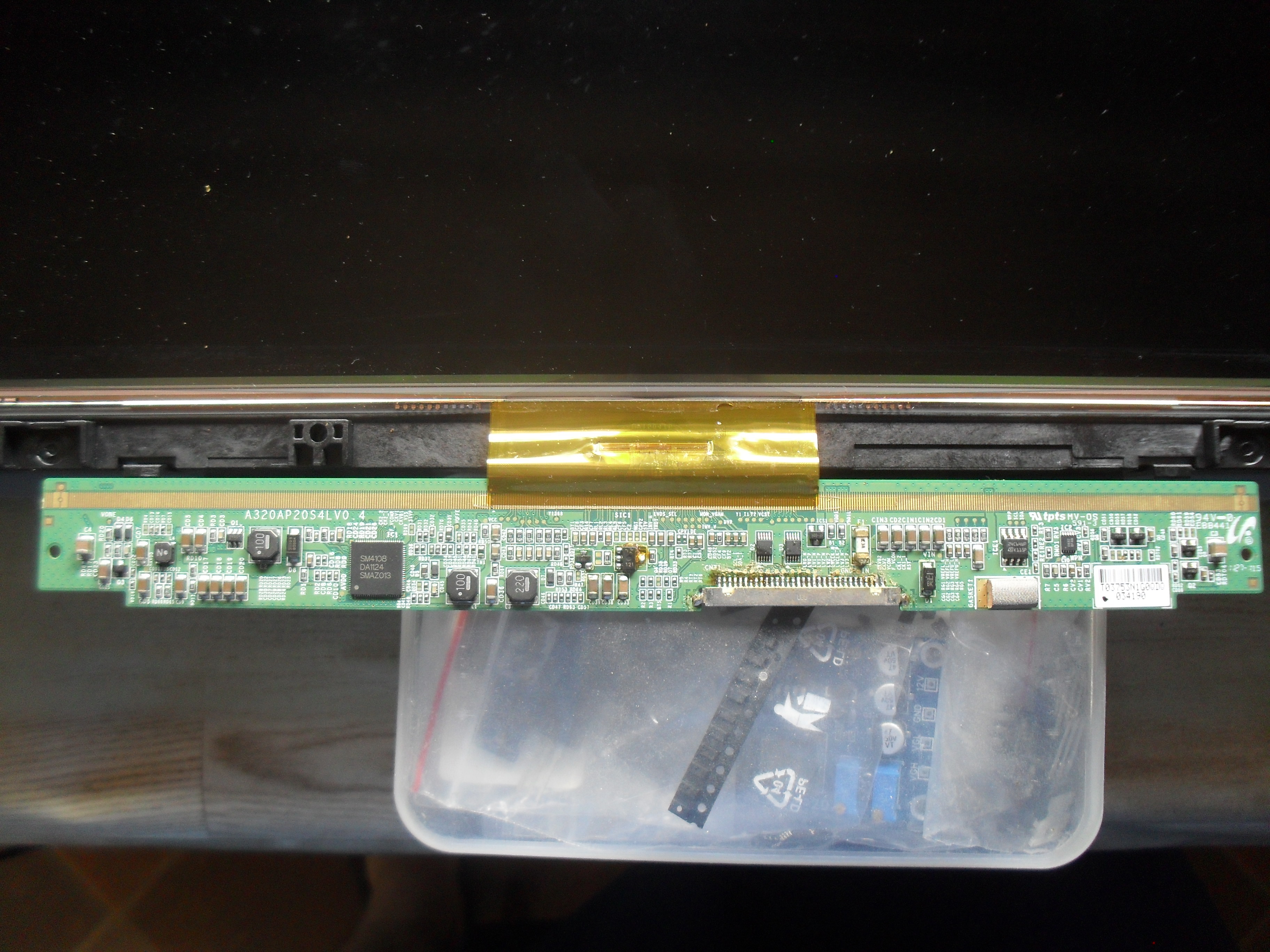

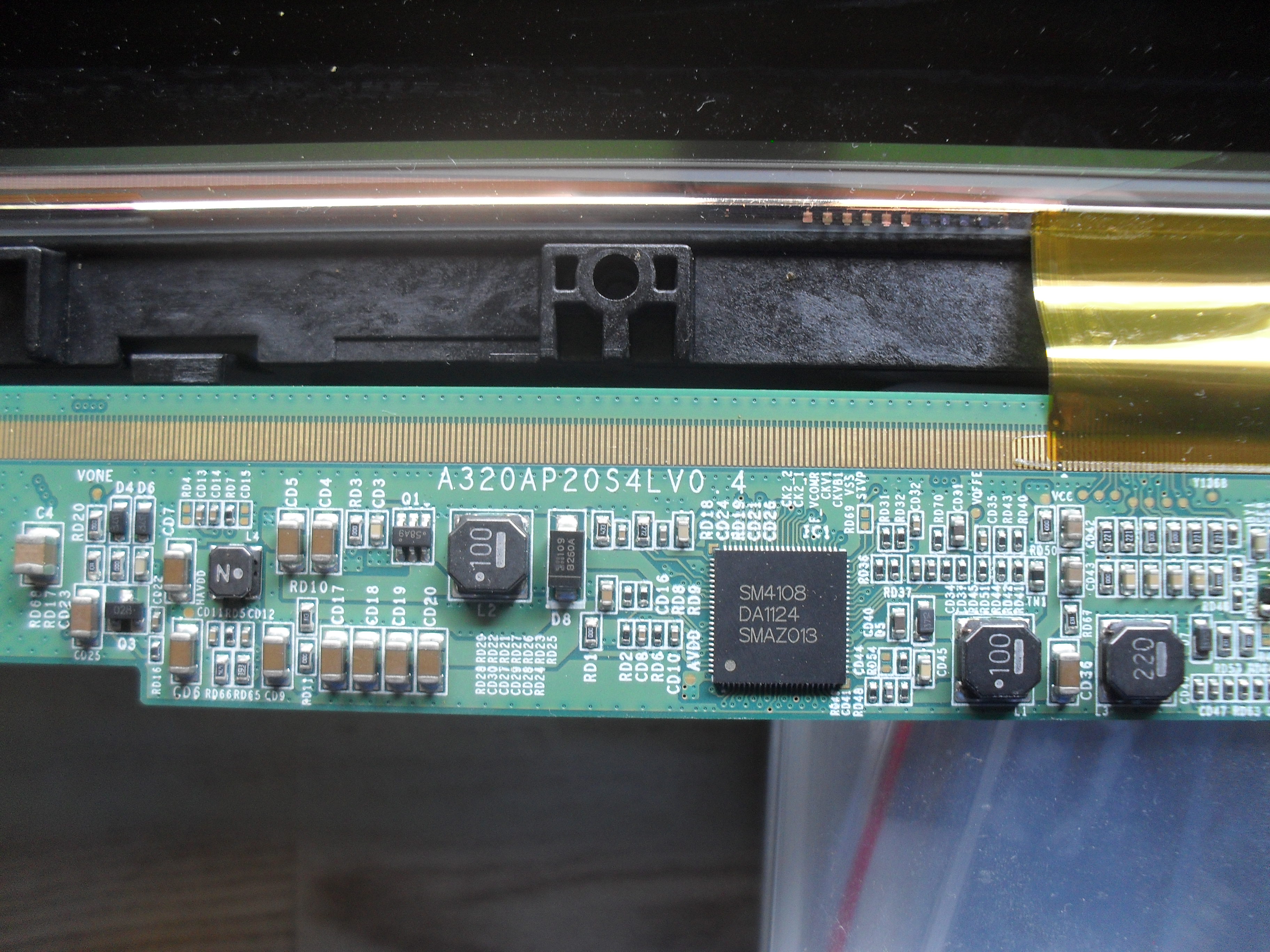

Ma szétszedtem a kijelző panel részét, de már nyúltak hozzá, át van forrasztva, és van most is érintkezési hiba, változnak a színek a képen. Ennek a lapnak a száma A320AP20S4LV0.4, majd átforrasztás után írok, hogy megszűnt a hiba?
