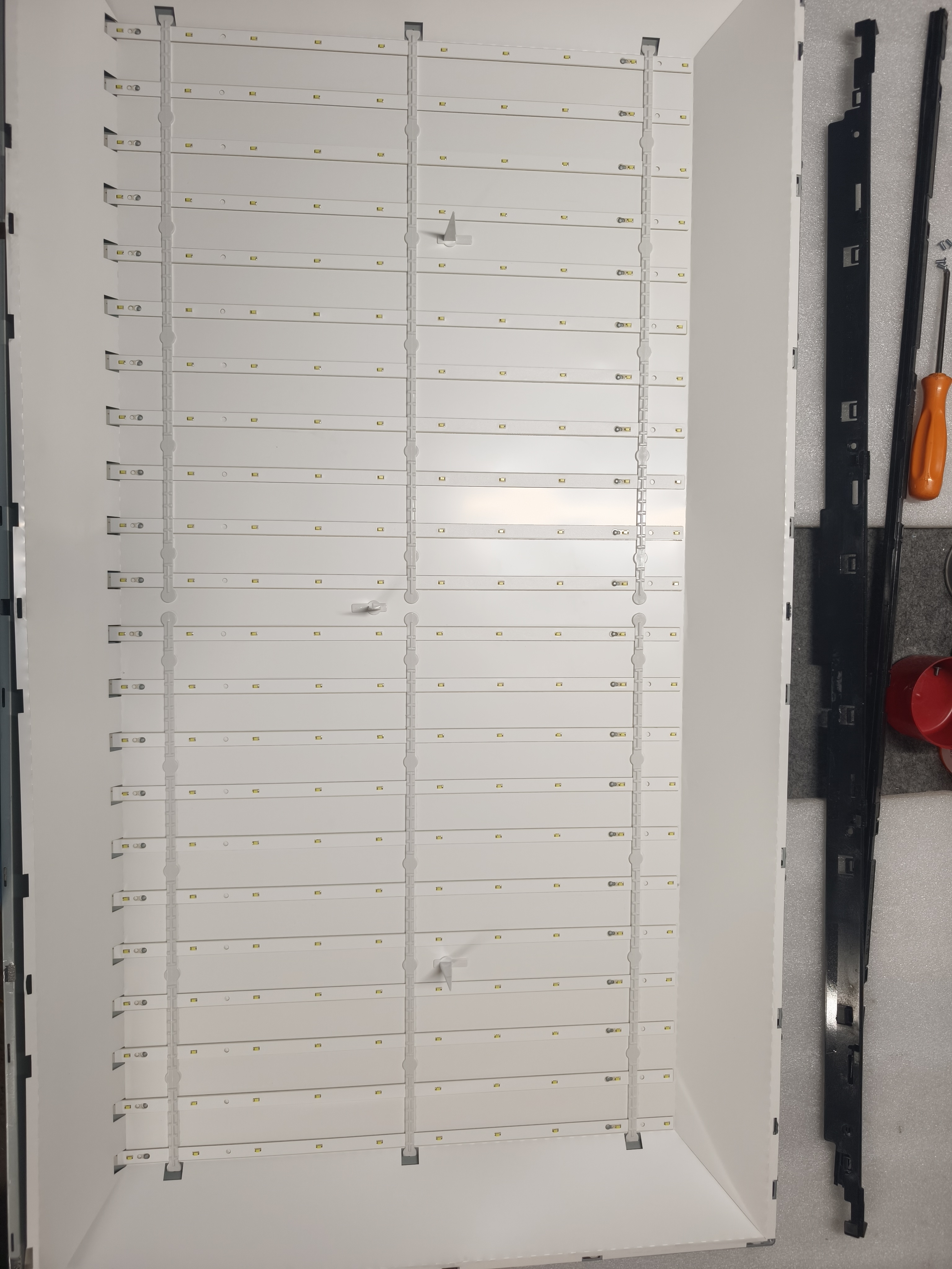

Sziasztok
Egy Orion PIF39-DLED háttér beazonosításában kérnék segítséget. Találkoztatok már ilyen háttérrel? Honnan lehetne rendelni?
Köszi

Szia
Sajnos ez nem az, amit linkeltél az élvilágítóshoz való.
Ebben 22 csík van mindegyiken 10db led

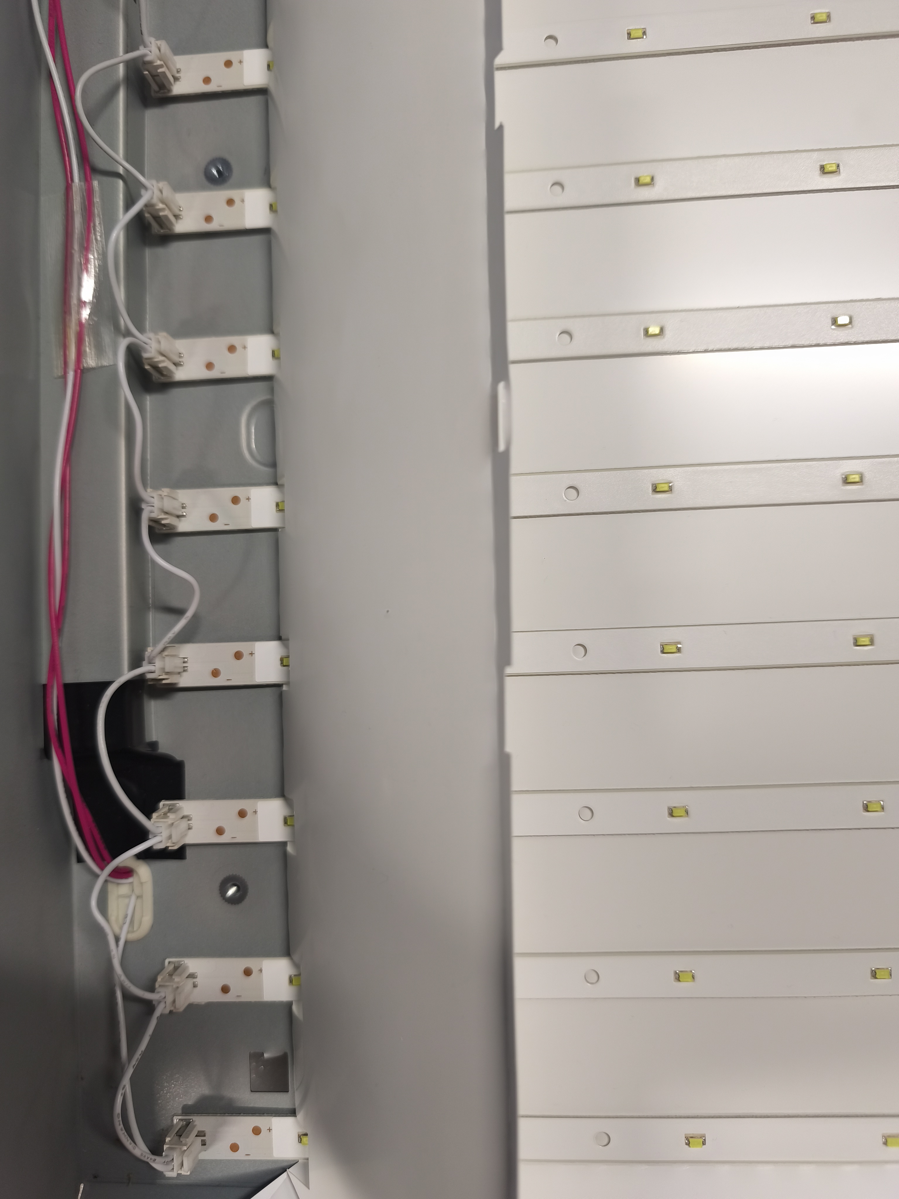

Nem hiszem, hogy könnyen beszerezhető lenne, mivel ez még nem a tömeggyártott verzió... :(

Üdv! Én még nem találkoztam orionban ilyennel, eddig csak Samsungban, ez egy kezdetleges ledes háttér, a legelső szériákból, amikor a CCFL háttereket elkezdték átalakítani ledre. Legtöbbször a lemez tepsin sem módosítottak, hanem csak beleeszkábálták a ledsorokat a meglévőbe. Több esetben még a CCFL csatlakozót is meghagyták, és a LED driverre is olyant építettek.
Mi a tepsi/kijelző típusa, talán az alapján...
