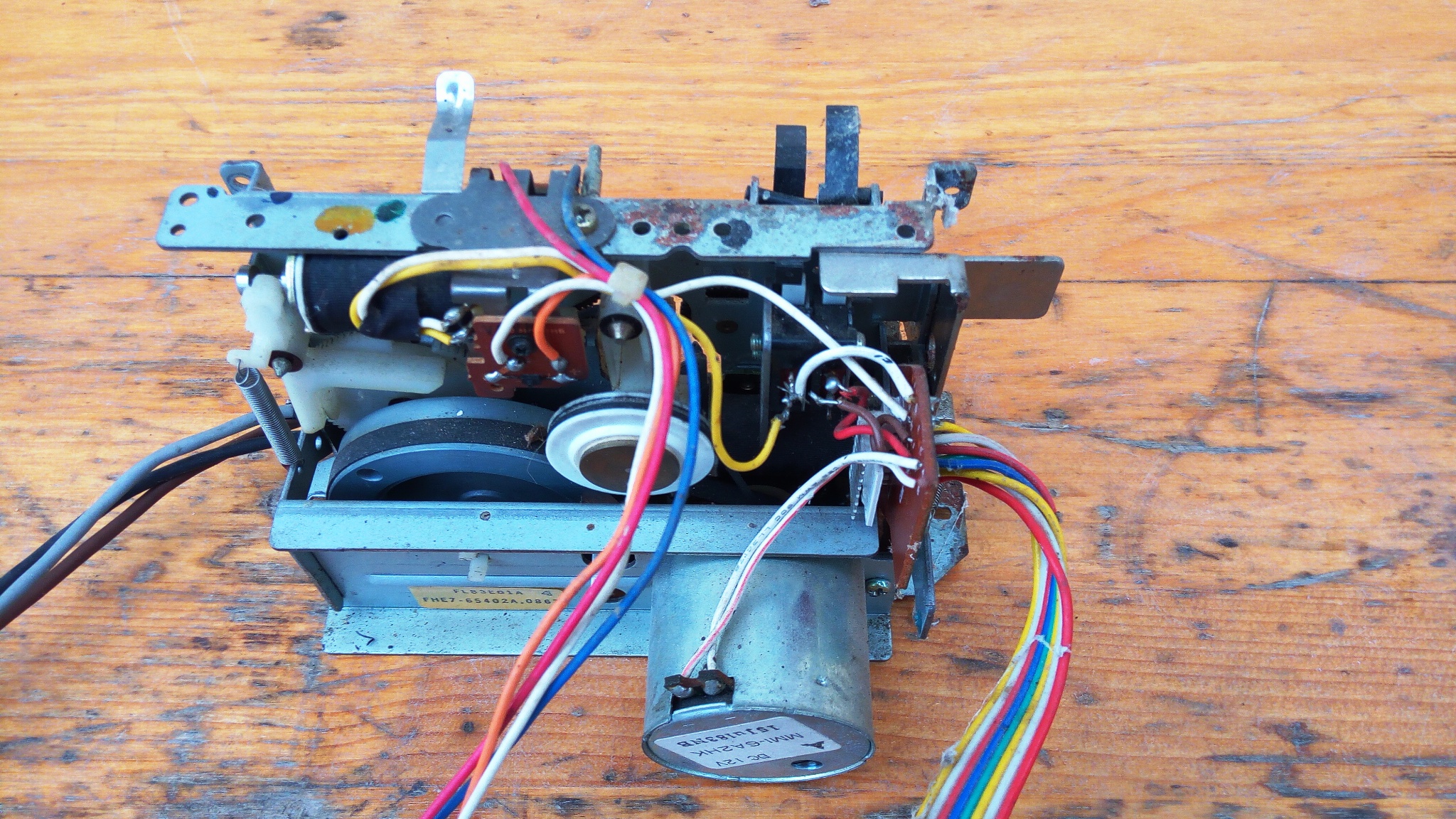

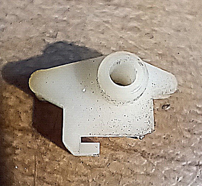

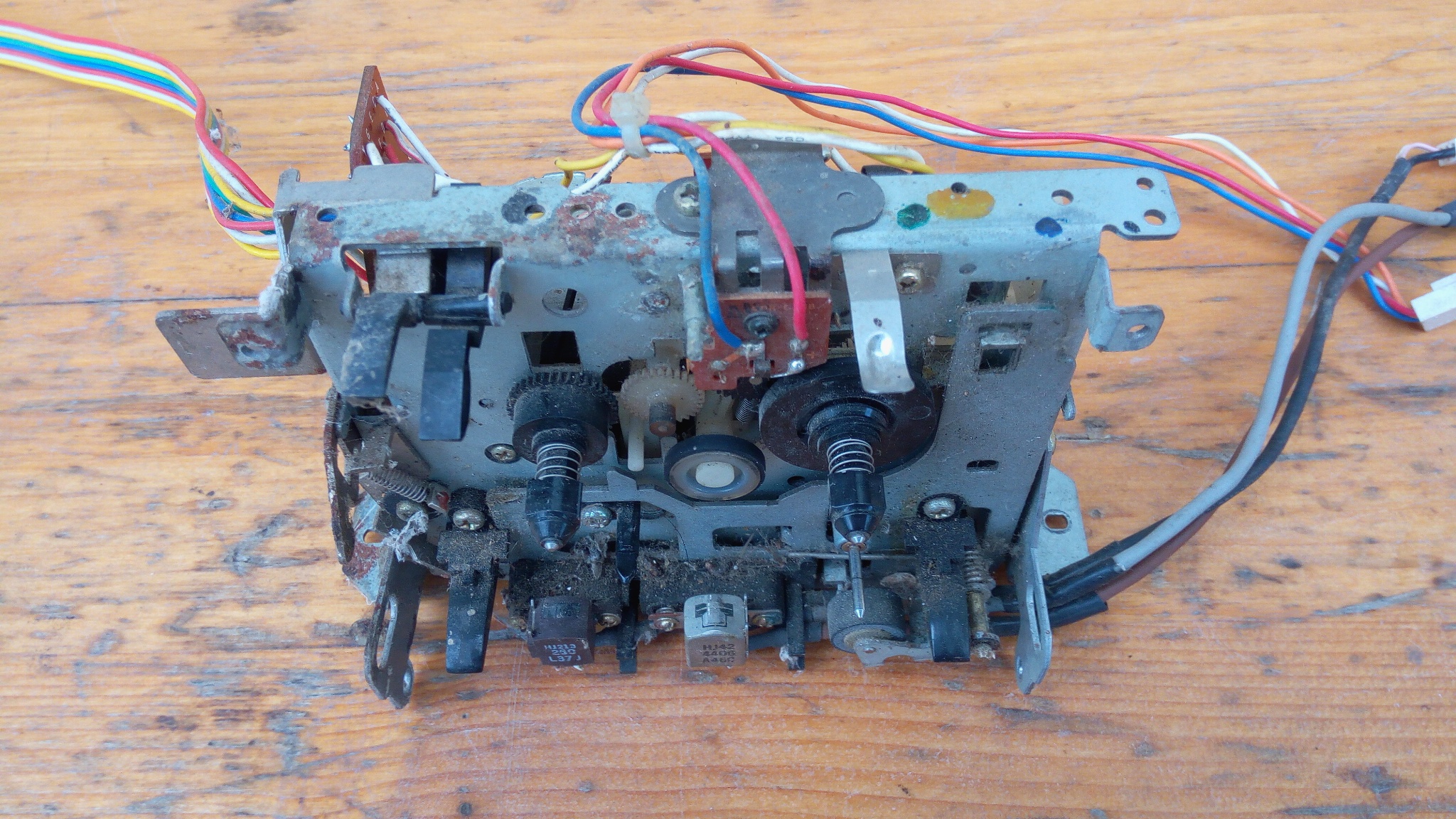

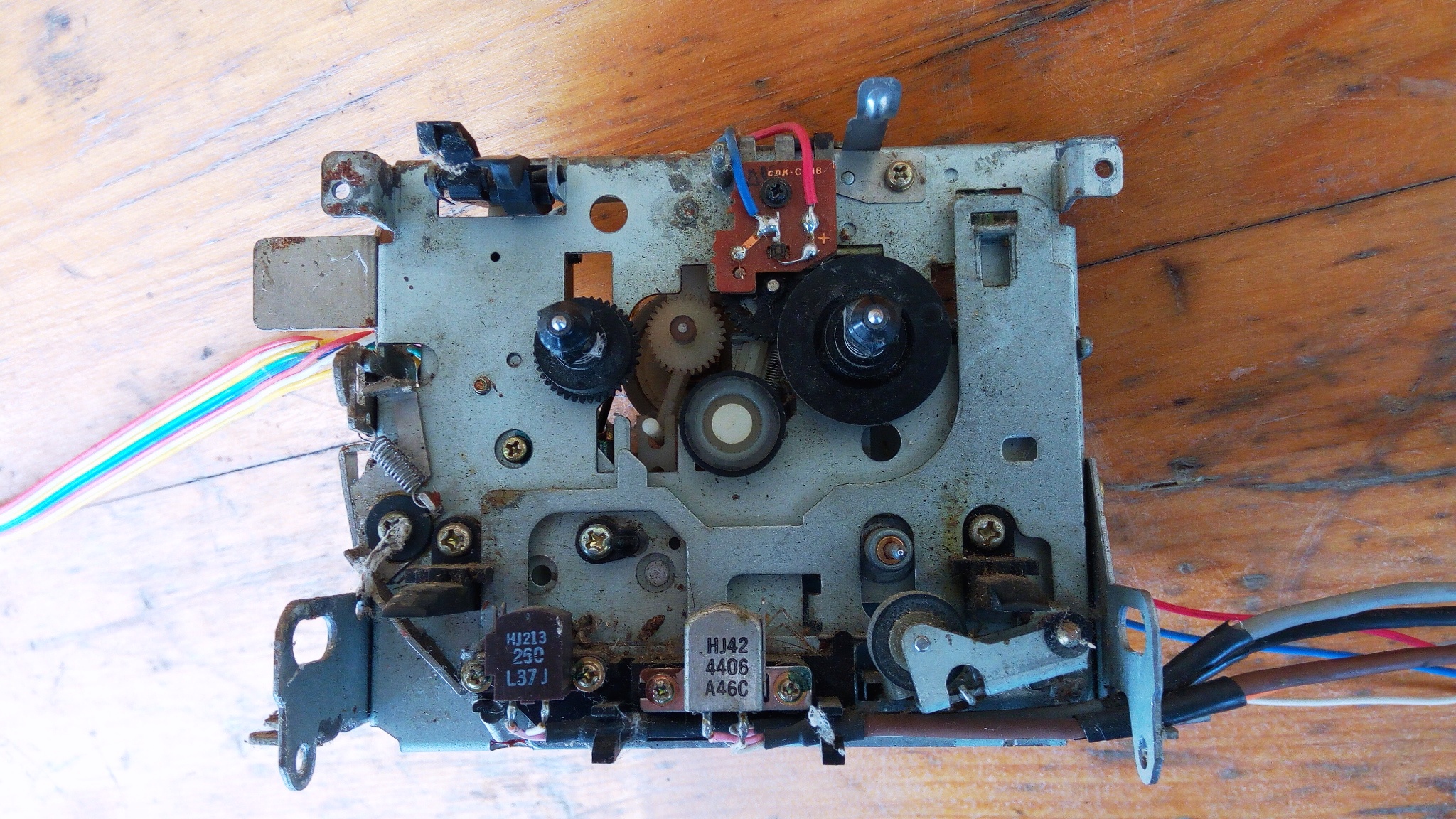

Üdv mindenkinek!
Hozzám került egy Orion SM250 kazettás deck Alps mechanikás. Sajnos egy műanyag alkatrész egy darabja letört és nem tudom beszerezni. A rossz alkatrész miatt a magnó nem működik, nincs előre-hátra pörgetés. Egy képet mellékelek az alkatrészről. Nagyon megköszönném, ha valaki tudna segíteni.

Ez nem egy SM250B lenne - a nyomógombos változat - mert ahhoz kallódik nálam egy mechanika, bár a képed apján nem tudtam beazonosítani a hibás alkatrészt.

Nagy eséllyel ott zörög valahol a készülék belsejében a letört darab. A ragasztásra korábban írtak itt ötleteket, pl. pillanatragasztó + szódabikarbóna. De vékony fúróval átfúrás és drótmerevítő behelyezése is szóbajöhet.

szia: varrótűből szoktam letörni megfelelő méretűt

Nem lehet 3D nyomtatni újat ?
SzBálint
SzBálint picture
szia: lehet, ha megfizetik
robi69
robi69 picture
Szkennelö gép nem olcsó...
