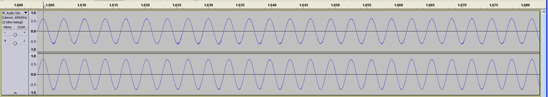

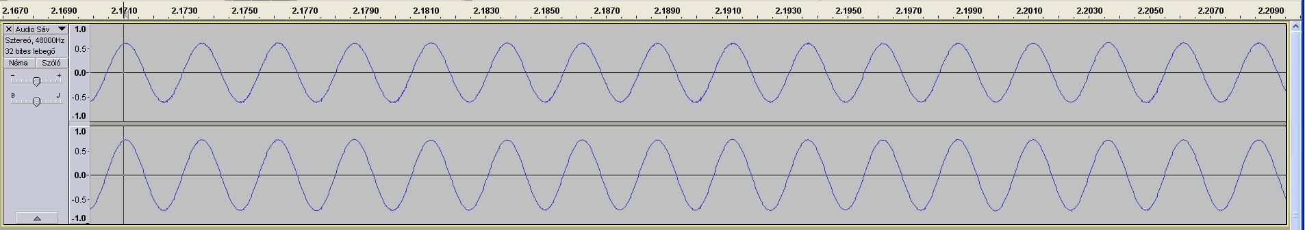

Mély hangok lejátszásánál a szinusz egyes részein nagy amplitudójú gerjedés jelenik meg.
(Nincs tárolós szkópom, Audacity-vel rögzítettem.)

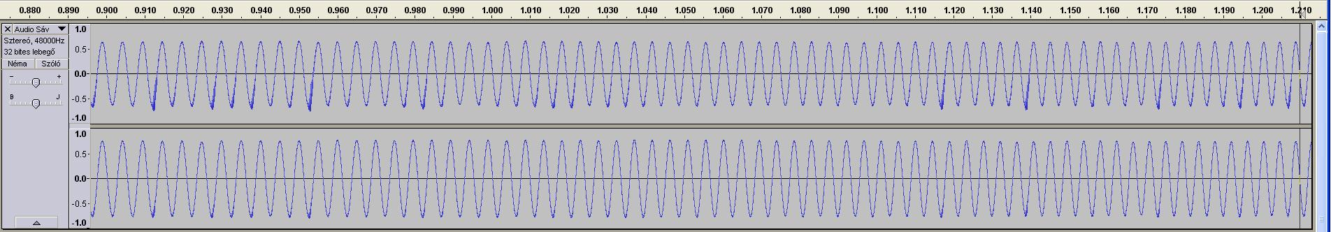

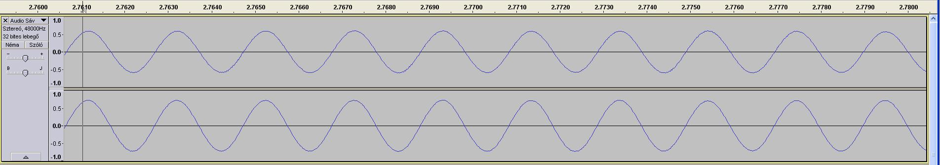

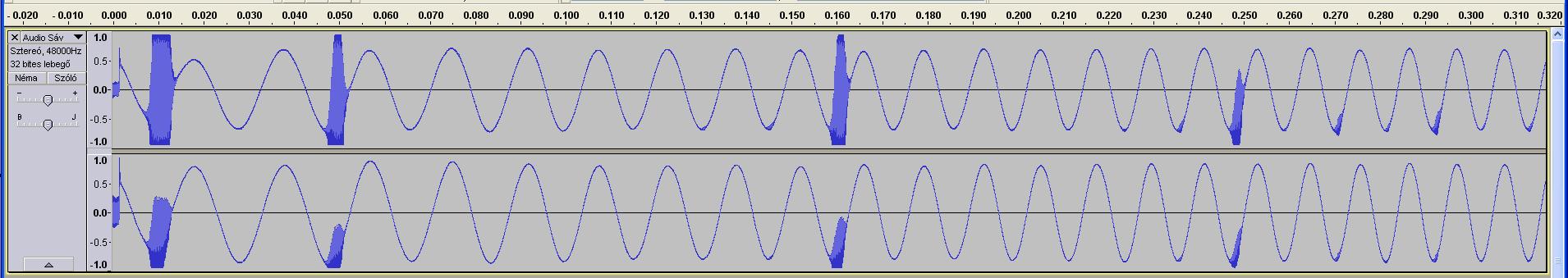

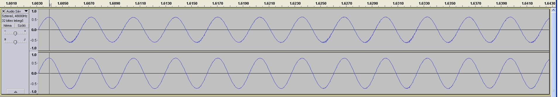

A felvételt sweep jellel 50Hz-el kezdtem, ott gyakori és erős a gerjedés, aztán ahogy eljutok 500Hz-ig, egyre ritkább és kisebb amplitudójú.
Az 500Hz-es képen már csak egészen kis fodrozódás látszik egyes szinuszhullámok alján a felső sávban.
A felvett anyag más magnón lejátszva nem produkálja a jelenséget, tehát ebben a készülékben a lejátszás üzemmód a hibás.
Tápfesz rendben. A zajcsökkentő nincs bekapcsolva. Nincs túlvezérelve, 0dB mûszerálláson vettem fel.

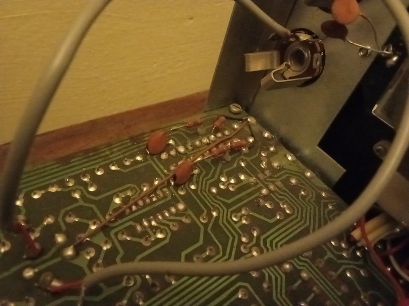

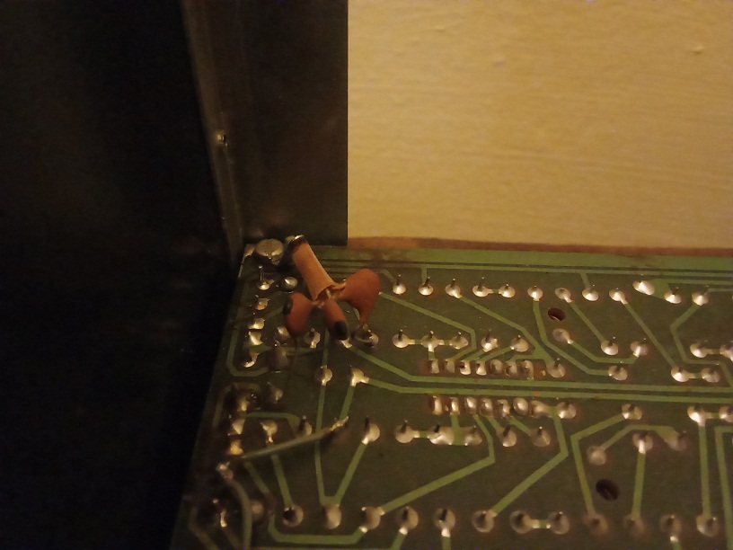

Látszik, hogy a nyákra utólag is forrasztottak alkatrészeket.

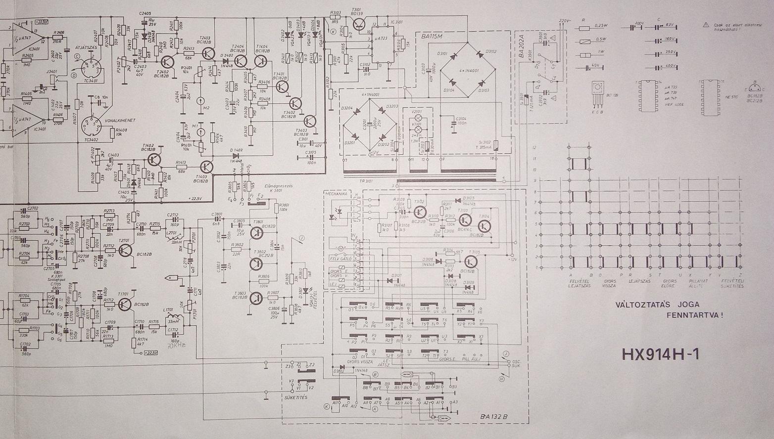

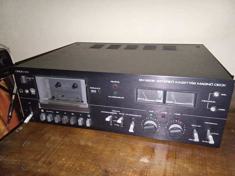

Ismeri valaki ezt a készüléket? Mi lehet itt a gond? Találkoztatok már ilyen hibával?

Jól megfigyelhető, hogy a gerjedés a jal negatív csúcsainál kezdődik. Ezt oszcilloszkóppal vagy próbálgatással lehet behatárolni. Elöször a tápfeszültségeket nézném meg szkóppal, és/vagy az IC-k környékén a tápfesz. hidegítő kondenzátorokat cserélném. Az IC-re nem gyanakszom, azok vagy működnek, vagy nem. Ha van rá lehetőség, a fejek helyére hanggenerátort kötnék, így is fennáll a gerjedés? Remélhetőleg csak egy bizonytalan felvétel/lejátszás kapcsoló okozza.

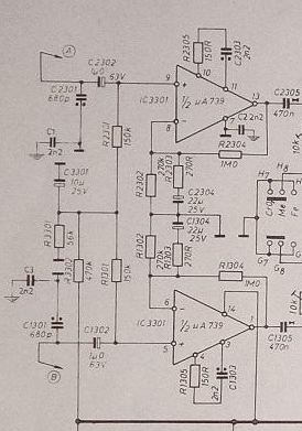

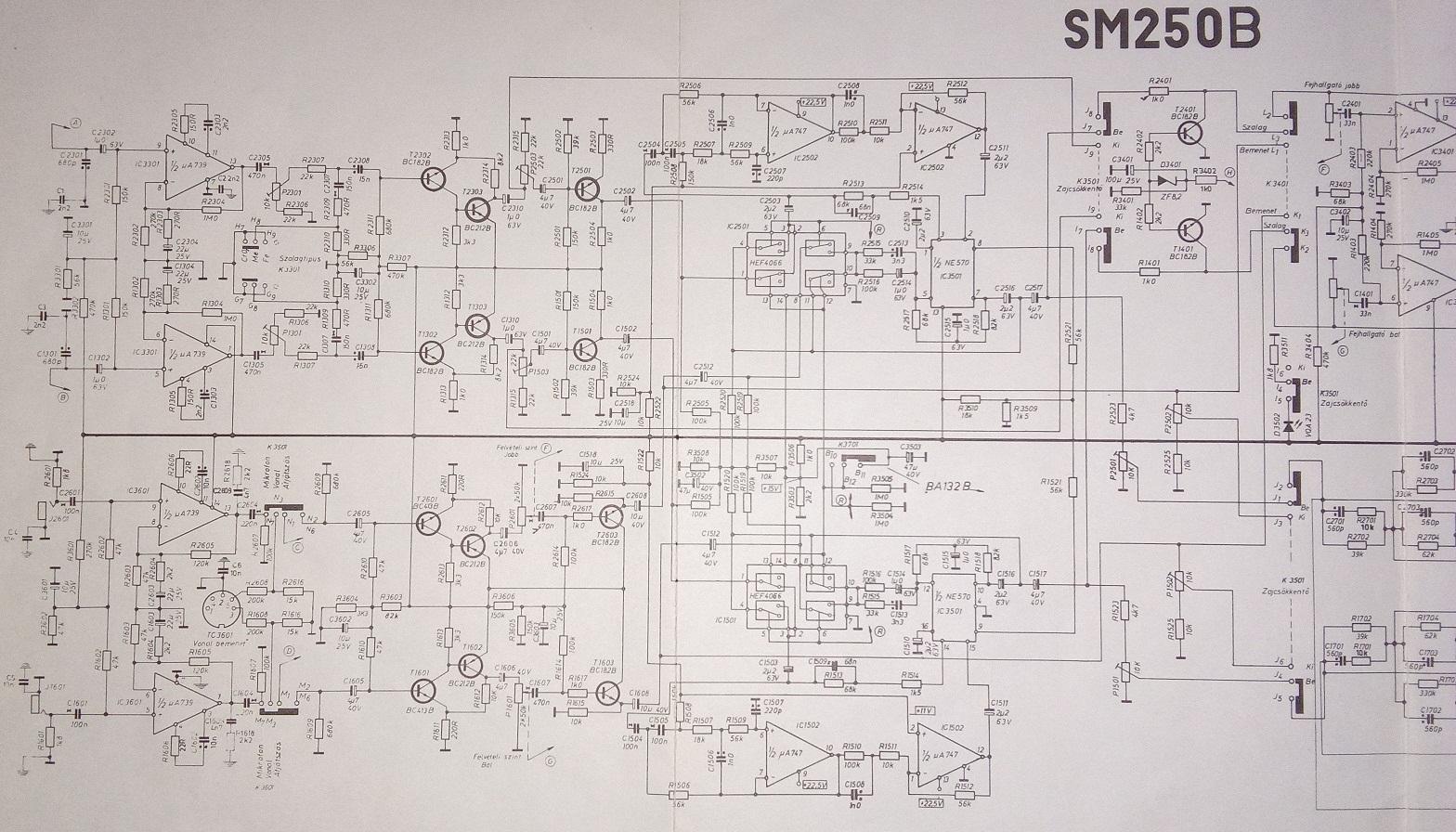

Szia,
Az IC3301 UA739 IC előfeszítését nézném meg, egyforma e a nem invertáló bemenetein
mérhető DC feszültség. Az elemértékek szerint úgy saccolom, 2-3V nagyságrendben
kellene lennie.
Ha valamiért az egyik oldalon kisebb, elképzelhetőnek tartom hogy a bemeneti csatoló elkó
C1302 vagy C2302 enyhén átvezet.
De a visszacsatolásban lévő C1304 ill. C2304 -et sem ártana kapacitásra, szivárgásra
ellenőrizni.
Valamint a C3301-et habár az közös mindkét oldal bias feszültségére.
Méregetés helyett lehet jobban jársz ha cseréled ezeket minőségi darabokra.
Ha ezek nem vezetnek eredményre, marad a 739, nem beszerezhetetlen, a cseredarabot tedd
foglalatba!
Nem tudni hogy ez friss jelenség avagy nincs rá válaszod.
Amit még megnéznék hogy az IC két felénél a frekvencia kompenzáló tagok, 150 Ohm 2,2nF,
egyformák e.
L.
szia: mivel nem szkóppal nézted, hangkártyahiba nem lehet?
A fejet IPA-val le szoktam tisztítani és lemágnesezem mérés előtt és ellenőrzöm a fejállást, szalagfutást
A második képen a két jel nagysága nem egyforma(mitől?)
