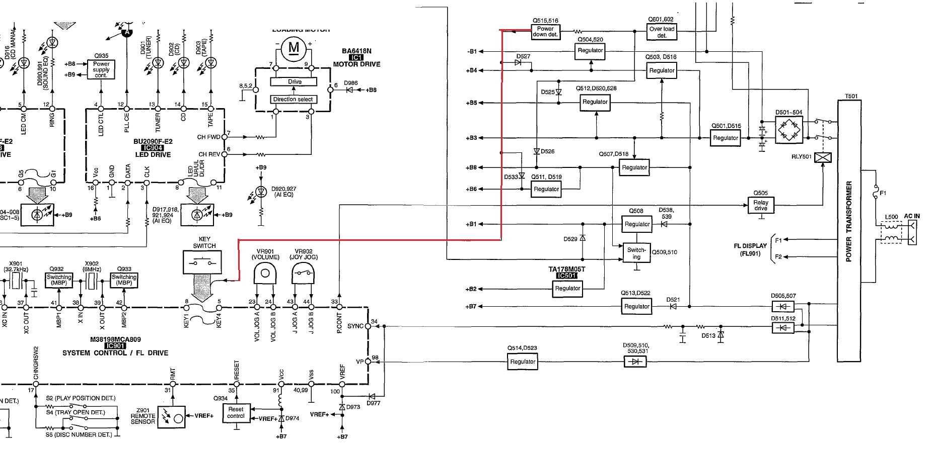

Van egy makacs F61-es hibám. Néha bekapcsol a készülék, néha ragaszkodik az F61-hez. A végfokok át vannak forrasztva, tápok rendben.
Az F61-et csak a DC DET jel okozza? CN903 5-ös lába.
Kivettem a Q515-öt, elvileg ez húzza alacsonyra, de ugyanúgy előjött a hiba.
Próbáltam lekövetni a vonalat, de mintha a nyomógombokhoz ment volna tovább az a szál a rajzon. Előfordulhat, hogy egy nyomógomb átvezetés okozza?

A kábelcsatlakozó aljzat forrasztásai tudnak ilyet okozni, sokszor leszédül az ón róluk az oxidáció miatt. Kopogtasd végig csavarhúzó nyelével őket.A táprész forrasztásait is nézd át. Nekem már volt hibás a system control ic is, de akkor folyamatosan F61 volt a kijelzőn és a gazdája szerint áramszünet után írta ki.

"Próbáltam lekövetni a vonalat, de mintha a nyomógombokhoz ment volna tovább az a szál a rajzon..."
Esetleg nem a fejhallgató aljzat kapcsoló érintkezőihez ment?
A DC DET vonalon rengeteg alkatrész van, rakás mindent figyel, az azon levő szinte bármi okozhatja ezt a hibát... Ventilátor, végfok tápfesz minimális asszimmetria is.  A Q515 mellett sokminden van még ott rajta...

De a Q515 az összefoglalója a hibajeleknek, az mondja meg a proc-nak, hogy baj van. Az, hogy a Q515-öt rengeteg minden izgatja, azt látom.
A blookvázlat szerint viszont jól néztem, hogy az előlapi gombokhoz van bekötve.

szia: elég régi a készülék ahhoz, hogy a gombok is lehetnek a hiba okai
