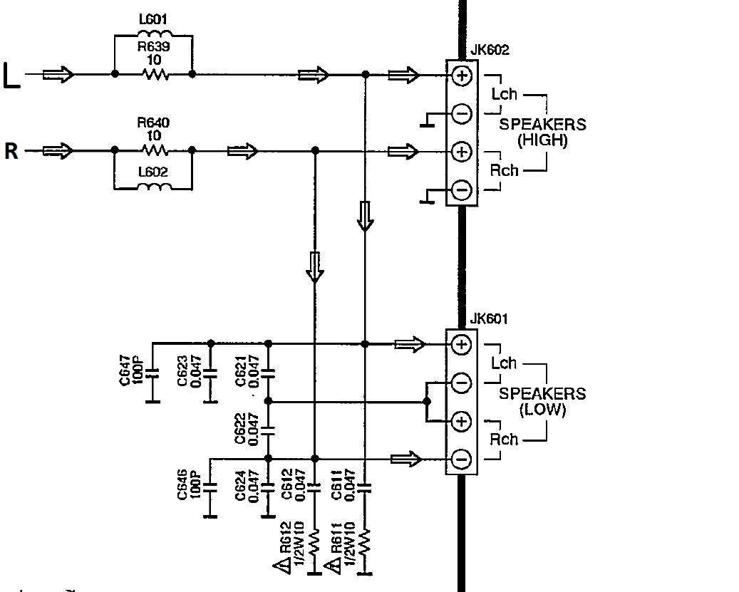

Panasonic SA-AK25 hangszórójához keresek 2 utas hangváltót
3 posts / 0 new
Jaca
Jaca picture
A fenti rádió hangszórói megmaradtak, de a hangváltó a készülékben volt.
A szervízkönyv annyit ír, a kimenete 70W 6 Ohm. Sajna a hangváltó tekercseinek értéke nincs feltüntetve.
Ha esetleg valakinek lapul hangváltó a fiókjában, ami jó lehetne hozzá, érdekelne.

szia. az sa-ak 27 rajza fent van a Tanyán, , talán hasönlít, ott 0,7 mH-t ír
A   part number RLQYR73MW-E
