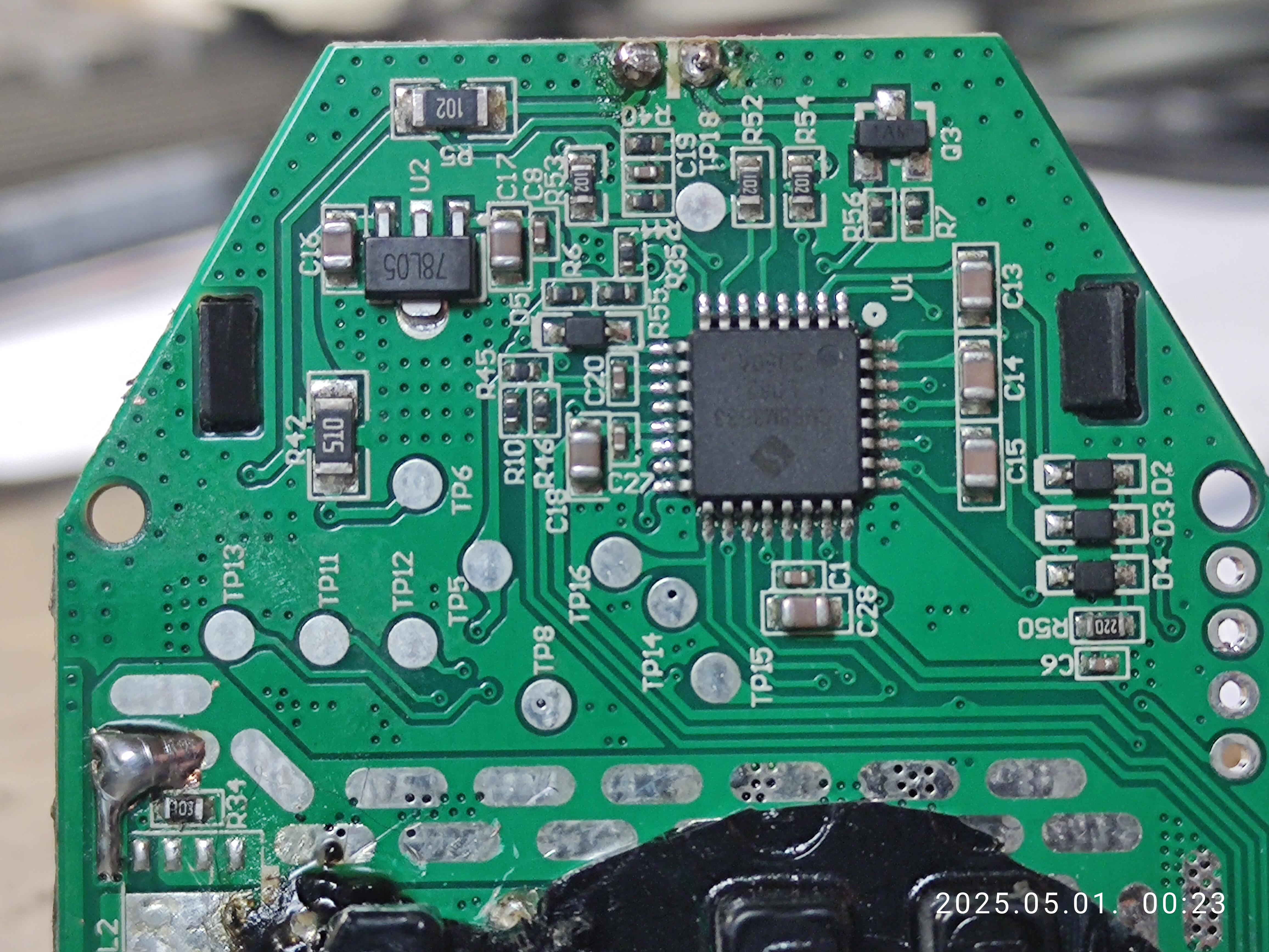

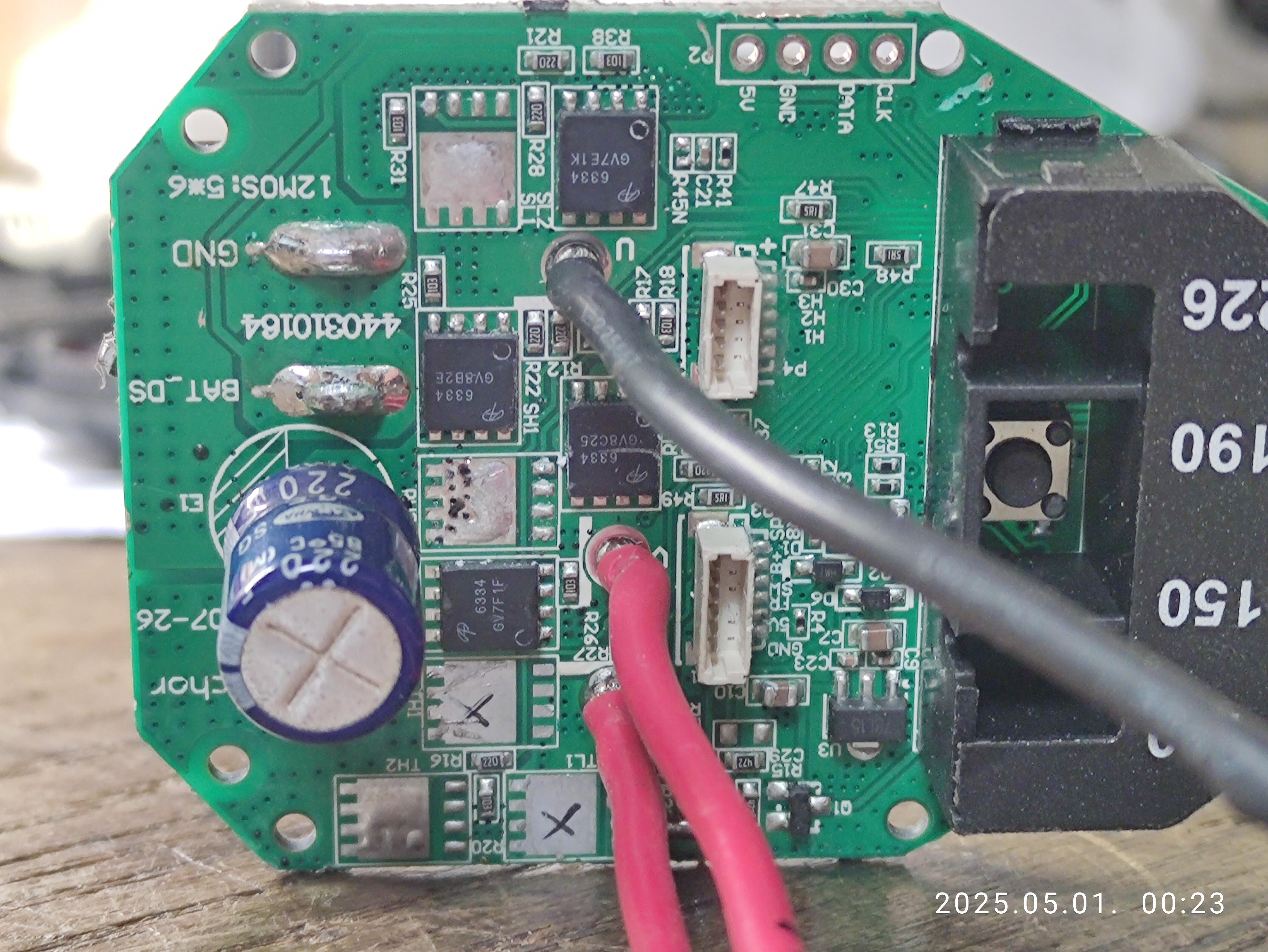

A címbeli BLDC motoros készülék nem működik, semmilyen életjelet nem mutatott.

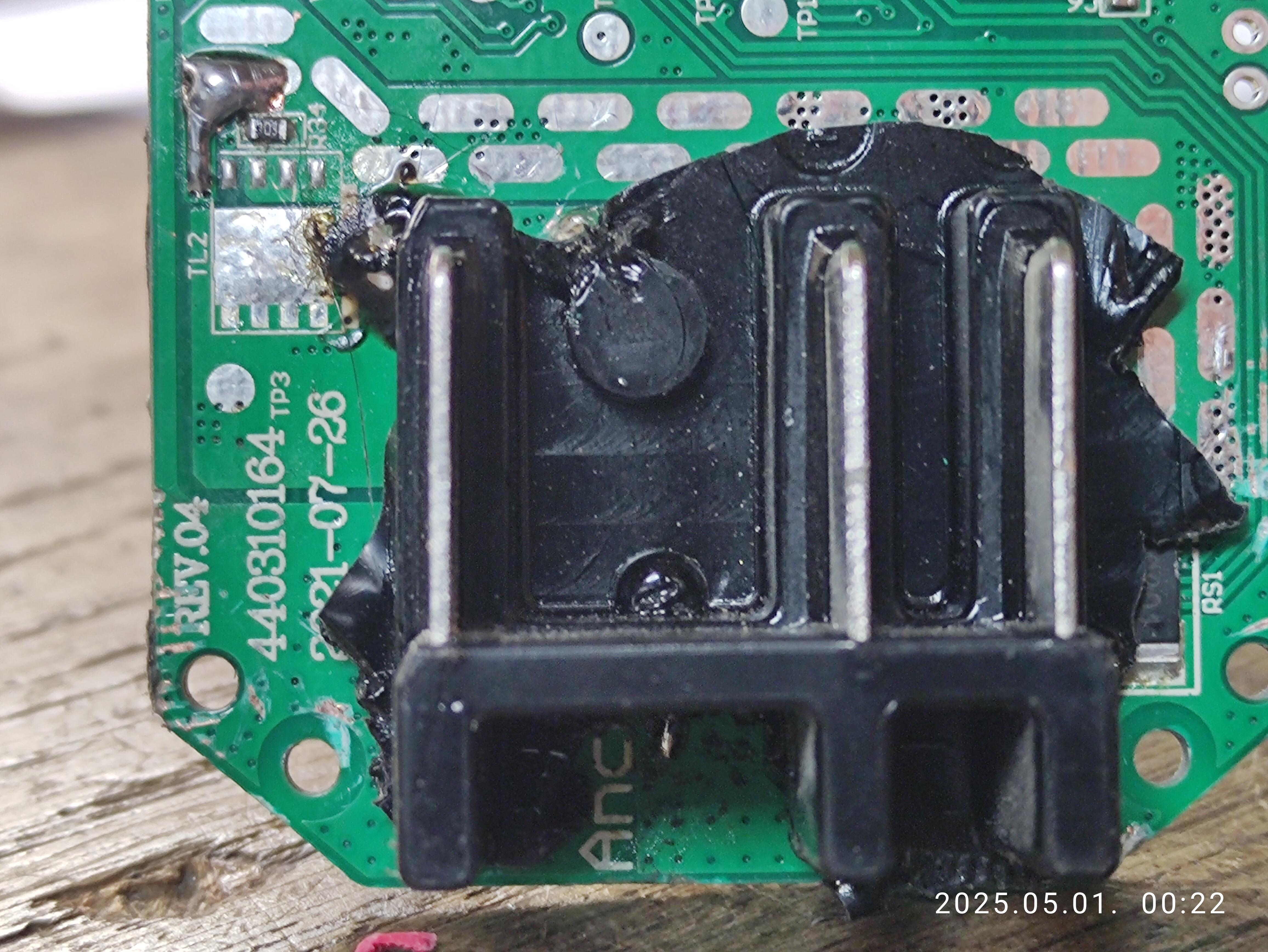

Valami melegen sajtolt, nagyon erős műanyaggal volt az egész vezérlő burkolva, de nagy nehézségek és roncsolások árán sikerült szétszednem, majd méréseket végezni rajta. A pufferkondi sajnos nem élte túl a műveletet, mert a műanyag kiöntés nagyon hozzá volt tapadva. Az egyik FET minden, míg a másik csak D-S irányban lett zárlatos.

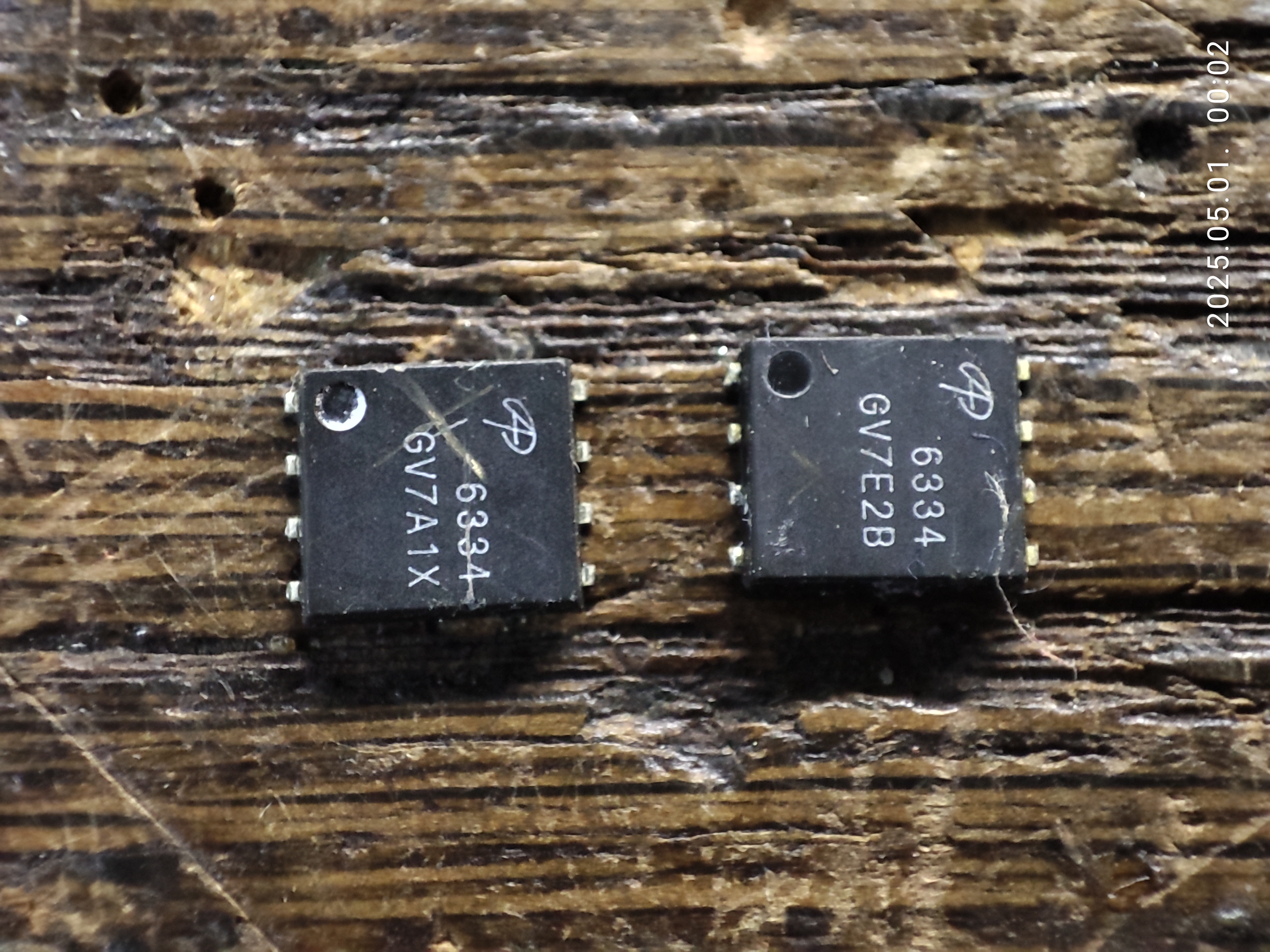

A mellélkelt képen látható 2 db alkatrész ment tönkre. Elégett az egyik FET-hez tartozó vezetősáv is, de azt pótoltam, azonban a FET pótlása nem sikerült, mert be sem tudtam azonosítani.
Kérném szíves segítségeteket a MOSFET azonosításában, esetleg a beszerzési forrásban.

szia
az alpha és omega a gyártó aon6334, dtq6334

Hali!
A DTQ6334 csak 100-asával rendelhető az Aliról ~11.000,- pénzért.
...most valahogy úgy érzem, hogy donor lesz a gépből.
