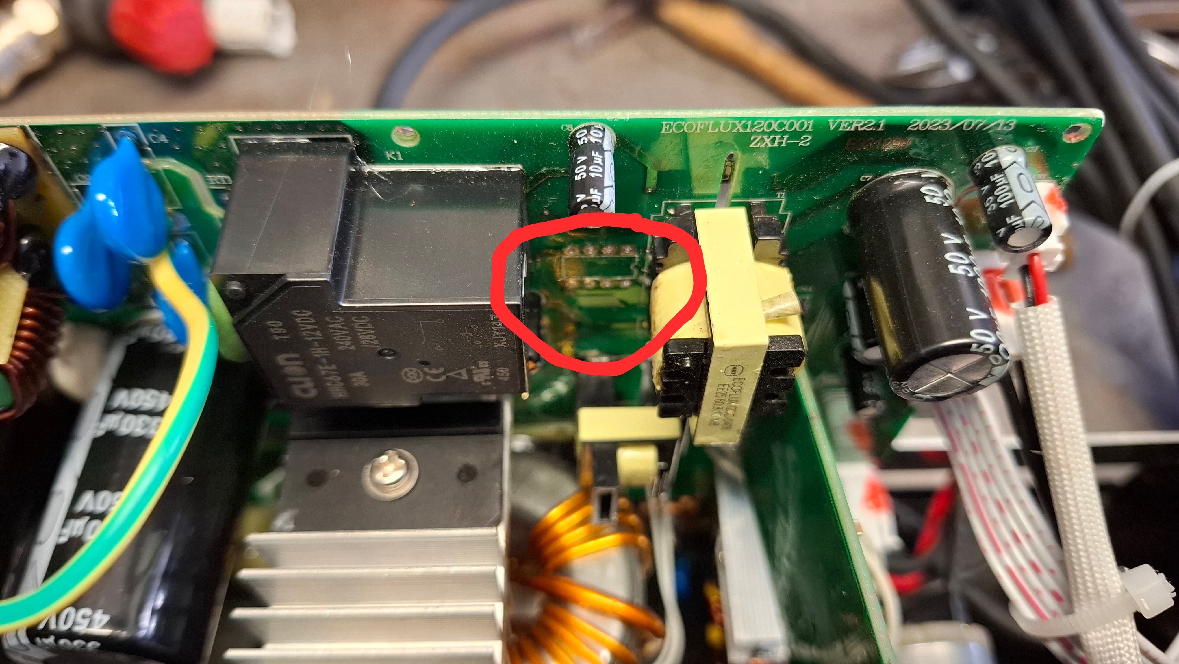

Segítséget szeretnék kérni. Van egy Parkside PIFDS 120 B2 porbeles hegesztőm, ami elromlott. Belenézve a segédtáp IC-je robbant fel, mellette párhuzamosan kapcsolt 3db /valószínü 10k/ SMD ellenállás ezeknek a típusára, értékeire lenne szükségem, vagy kapcsolási rajzra. Hátha javított már valaki ilyent. Segítséget előre is köszönöm!
2025, September 19 - 10:35
#1
ремонт Parkside PIFDS 120 A1
16 perc körül van elég nagyfelbontású kép... Tudom, ez A1, nem B2, de hátha...
