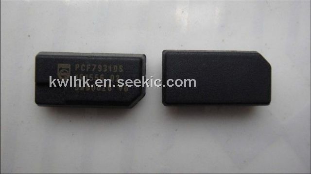

Amugy 1000-ért lehet chipet venni?Mennyiért lehet megíratni?A gyerekéhez egy kulcs van és nekem 12 rugó volt a másolás.

Heverészik nálam néhány ilyen kocsikulcsból "kipottyant" csip...talán Opel, Skoda ("kicsit lecsapott sarkú tégla" fazon)...

PCF 7931DS van írva az enyémre, de azt hiszem T5 kell bele.
Legalábbis ezt írták nekem a honlapról.

Ezekről a ragasztó lemarta a feliratokat...de a "fazonjuk" stimmel.
