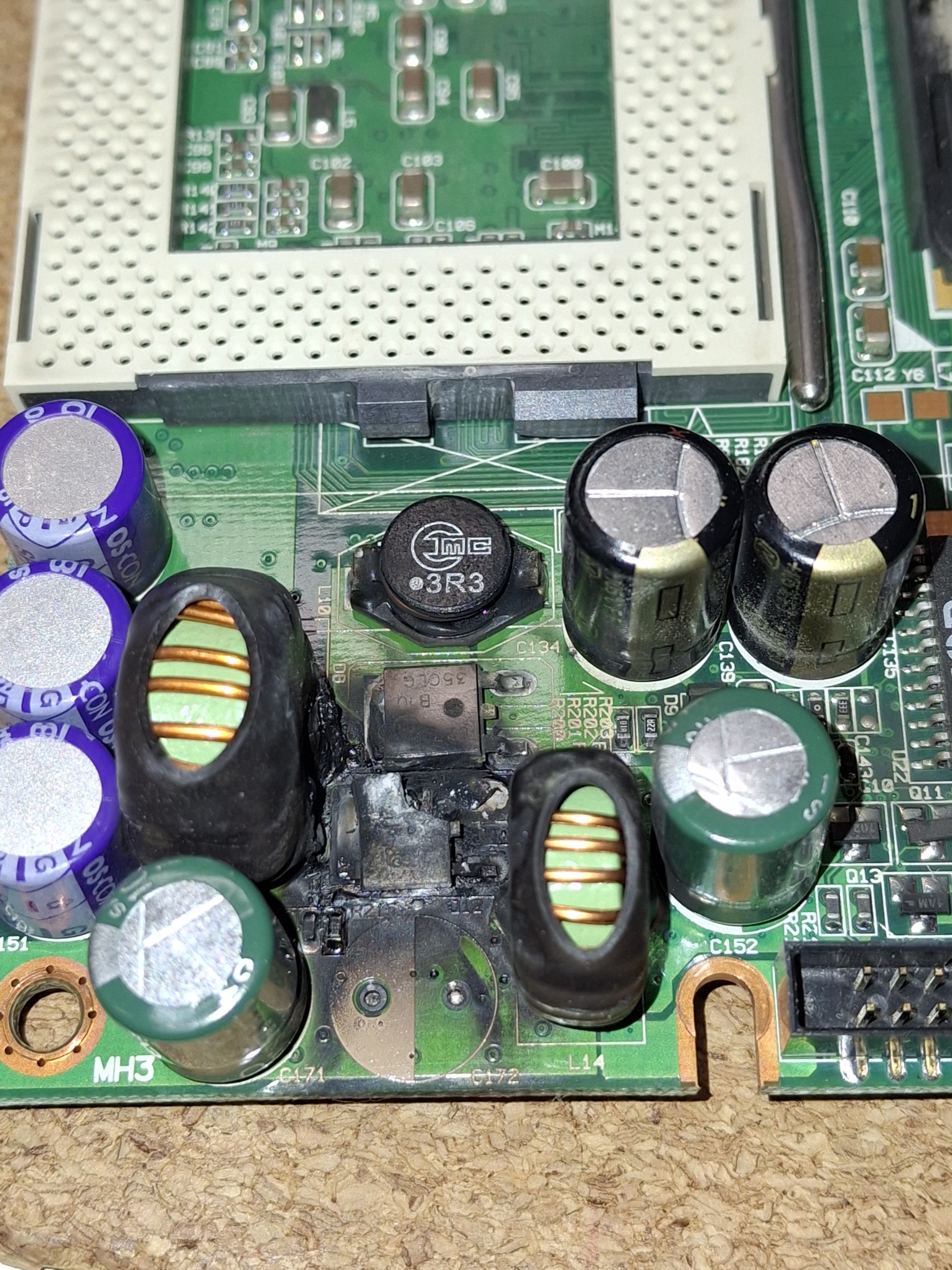

Kedves Kollégák!
Adott egy PCM 9755 típusú alaplap, aminek úgy nézem a processzor tápja feladta a működést. Műszernek a része, másik beszerzése nehézkes.
Tualatin celeron processzor, SDRammal, (van üzemképes procim ha ez nem menne.)
Vezérlő SC1101 PWM controller, sérült 35CLG dióda, D19-es dióda szétnyílt. A dupla dióda alatti fólia is elvált sajnos.
Számlára szükség lenne (de nem kizáró ok), nem korlátlan a pénzügyi keret sajnos.
Vállal valaki ilyen javítást? Ha igen akkor kb. mennyiért és mikorra?
Privátban keressetek ha kérhetem.

Fájdalmasan őszinte leszek: ez az alaplap kuka.Több helyen átégett a pcb a fotóid alapján, a belső layerek károsodása is borítékolható.
Engedd el, vegyetek új alaplapot, erre egy percet/forintot sem szabad fordítani
Advantech itthoni képviselete mit mondott?

Köszönöm az infót, még semmit. Ma délutáni a történet, ide írtam először... Durva ára van az ebay-en.... Megnéztem. Nem hobbira kellene.

Vegyétek fel a kapcsolatot a képviselettel, ha meg más nincs, használt mainboard beszerzése.
Gondolom nem volt megfelelő preventív karbantartás a cuccra, szép púpos pár kondi a fotódon, ahogy látszik.
Mivel ipari elektronika, ezért sem javasolom a javítást, azt már visszaépíteni nem ajánlott, néhány esetben kifejezetten tiltják.A javítást is.(Az égés miatt.)

Azok nem púposak, csak rosszul látszik a képen. Ezt nézem amúgy először amikor egy elektromos panelt kézbe veszek.... Van LCM3 és kínai teszter is ha bizonytalan vagyok.

A tekercs mellett jobbra a zöld fóliás pupinak tűnik.Sajna ez az ipari lapoknál is betegség.
A Sanyo Oscon-ok bírják, azokkal nincs gond.
De bárcsak pár púpos kondi lenne a hibás,,,,sad
