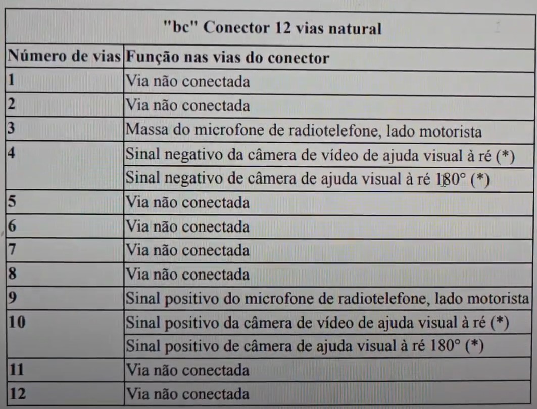

Igen, en is igy latom, egy apro helyesbitessel (az en hibam, mert nem latom at jol a dolgokat).
Igazabol nem konkretan egy szoftveres kulcs kell, hanem a teszter kellen kikuldjon egy ECU unlock parancsot, amit az "online telecoding" eseteben nyilvan megtesz. Ezt a lepest csinalja az Arduino.
Rengeteget olvasgattam a temaban, volt olyan szoftver amiben ez a funkcio fel volt torve, de... az a szoftver regebbi es csak a 2014-ig gyartott autokkal mukodik. Az enyem ujabb, igy nem tudom hasznalni.
mivel a maradék kettőre nem tér ki (vagy nem látok a szememtől) ezért gondoltam, hogy szimmetrikus a videó jel átvitel
Itt latszik, hova koti a szimmetrikus videojelet, a csatlakozo 4 es 10 labara.

Ez a csatlakozó kiosztás elkerülte a figyelmemet. (Van amit csak nagyon rövid ideig mutat.)
