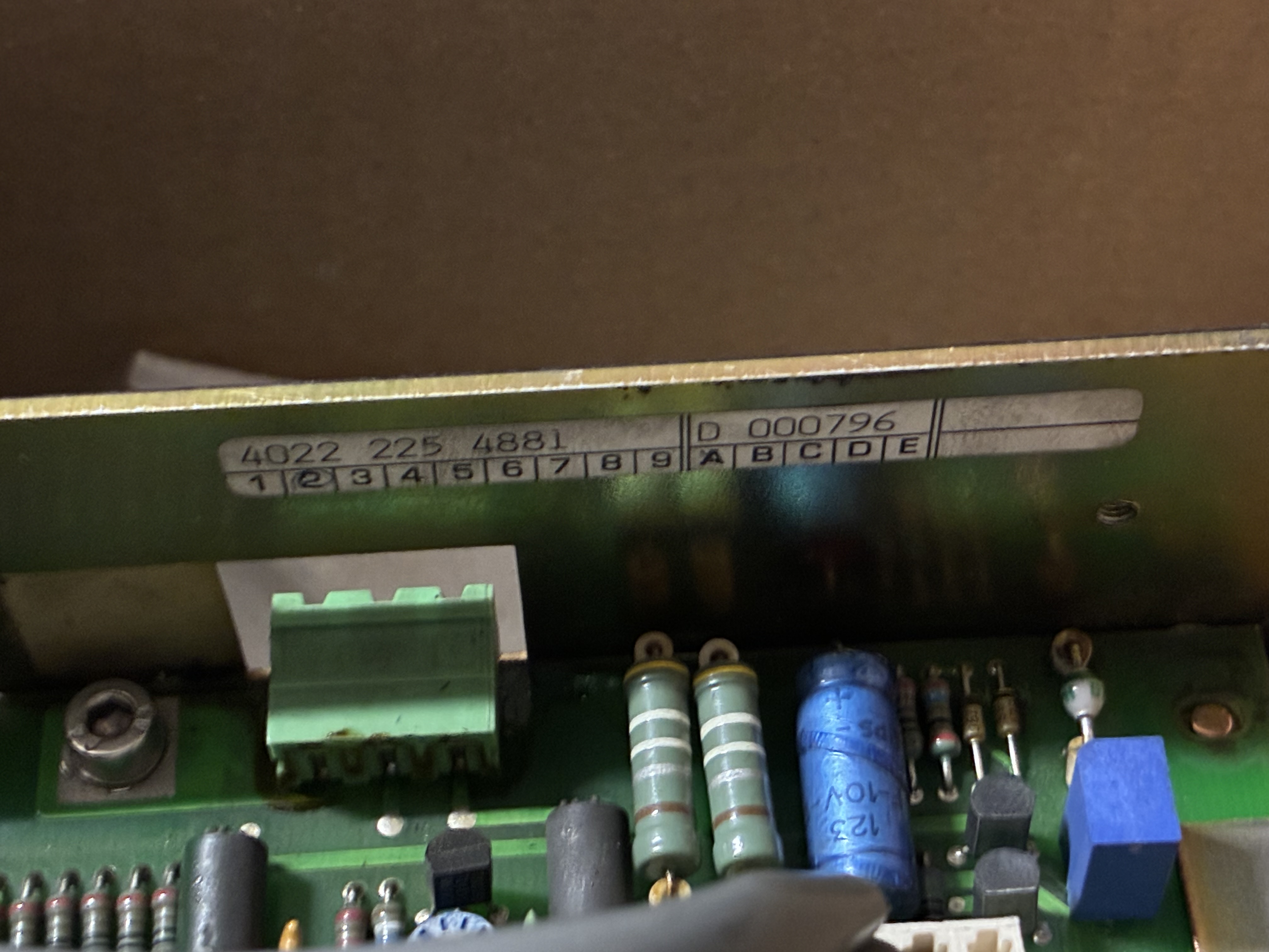

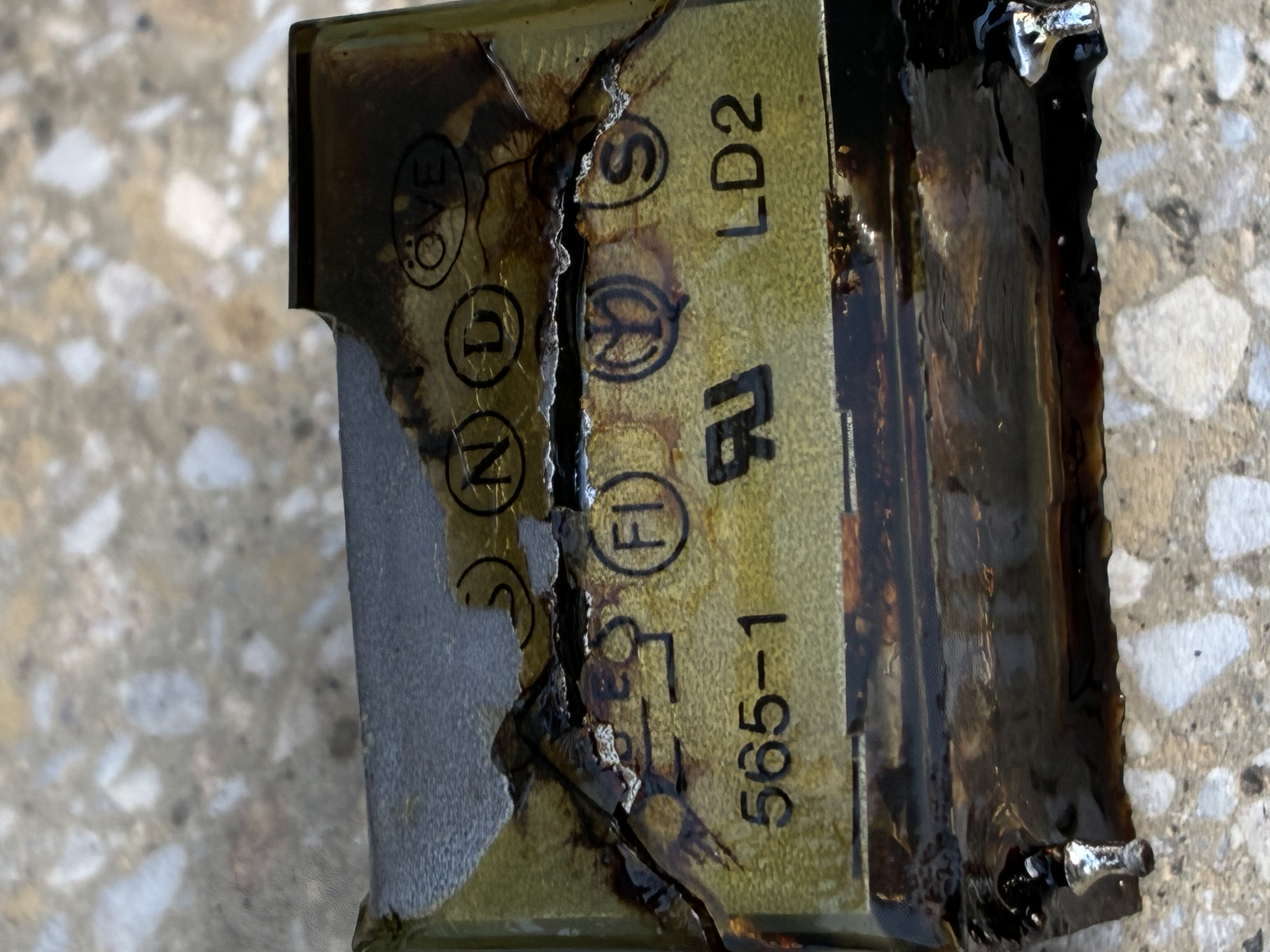

Sziasztok
A fenti táp került hozzám javításra no Powerrel

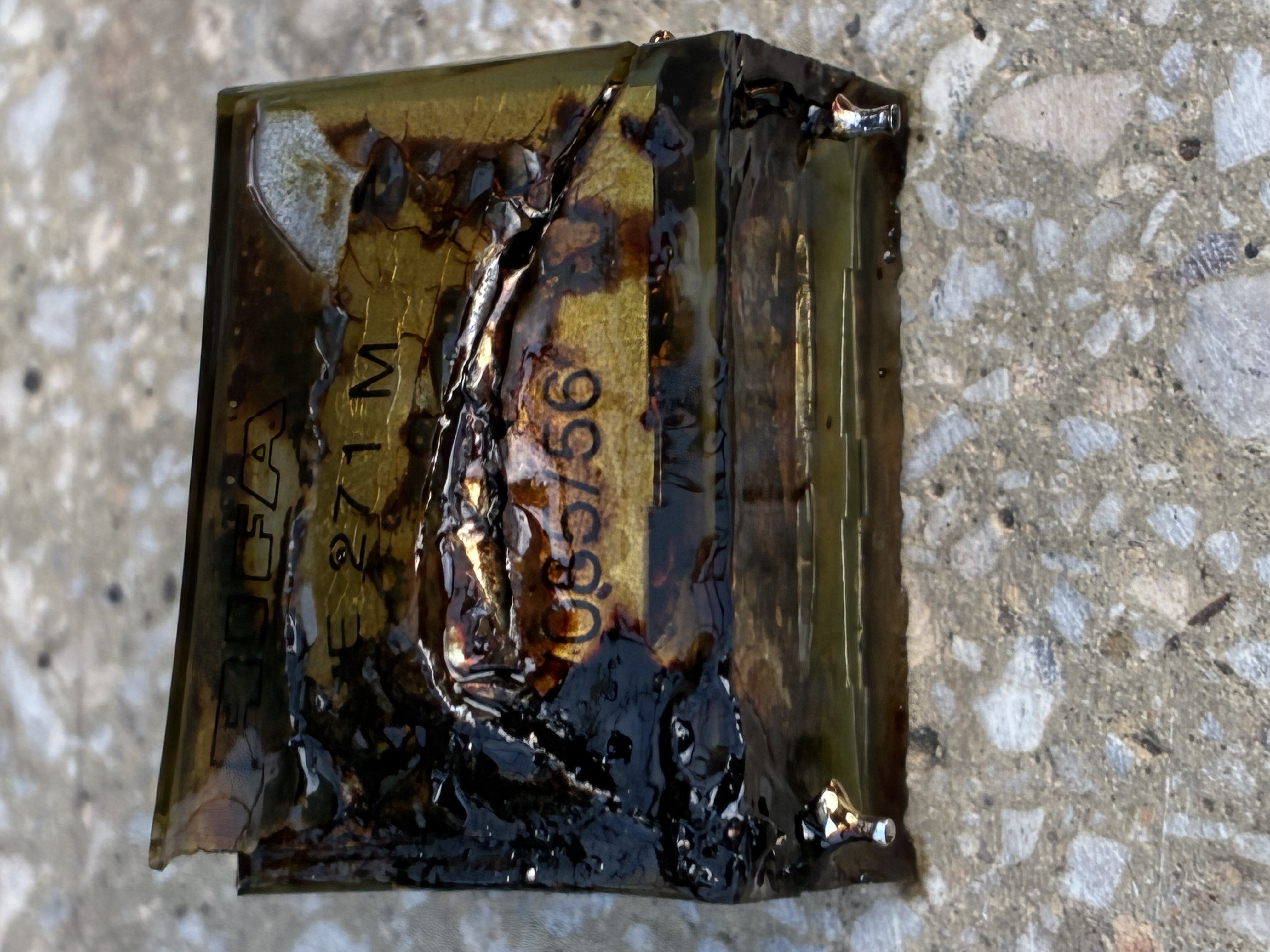

Szétszedés után ki olvadt biztosítékot és a betáppal párhuzamos Rife x2 es elégett kondit találtam
A kondit kiszedtem de érték nem olvasható rajta
Kondi nélkül próbáltam indítani , ekkor venti beindul , power led felvillan és újra kiolvad a biztosíték
félvezető ket átmértem, hibát nem találtam
Van valakinek tapasztalata ilyen típusú táppal?
köszönöm szépen

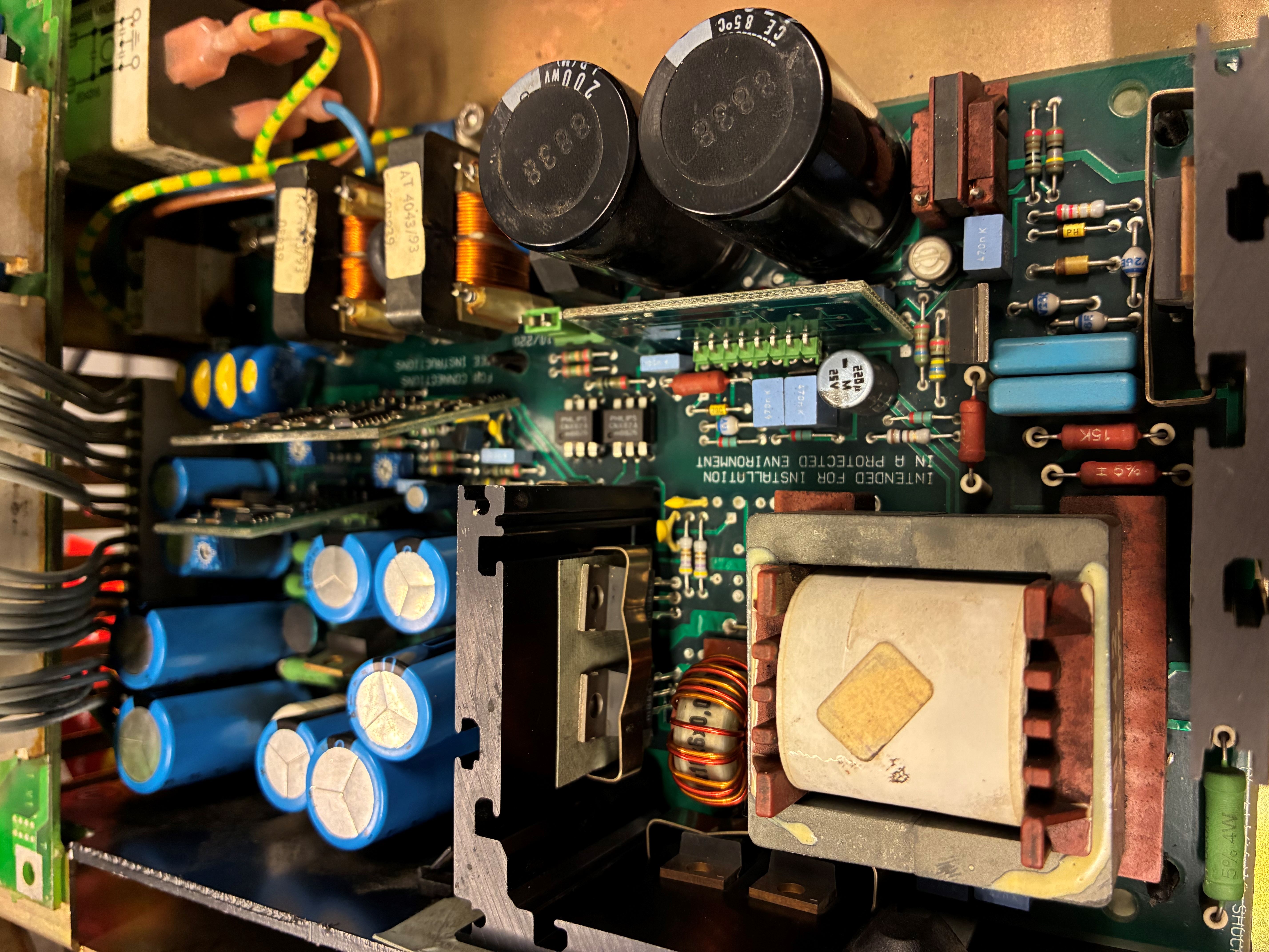

A hálózati oldalon a szűrőben érdemes kicserélni az X2/Y kondikat.
Régi RIFA lesz az a kondi egyébként.
A primer oldalt mérd át, ha nincs hiba folytasd a szekunderen.
Régi táp, elkó problémák is lehetnek.

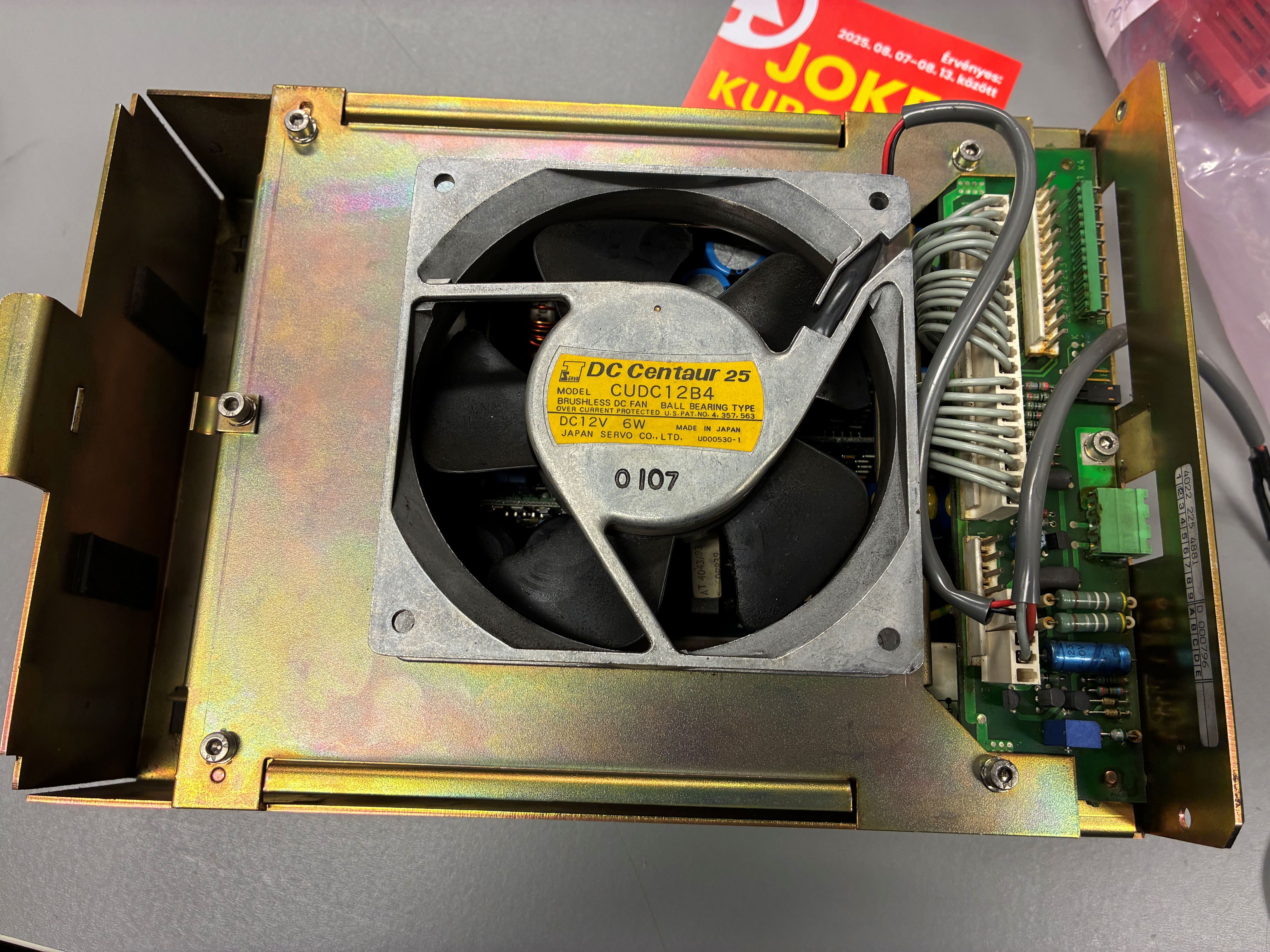

Rakok fel még képeket

Szia Péter!

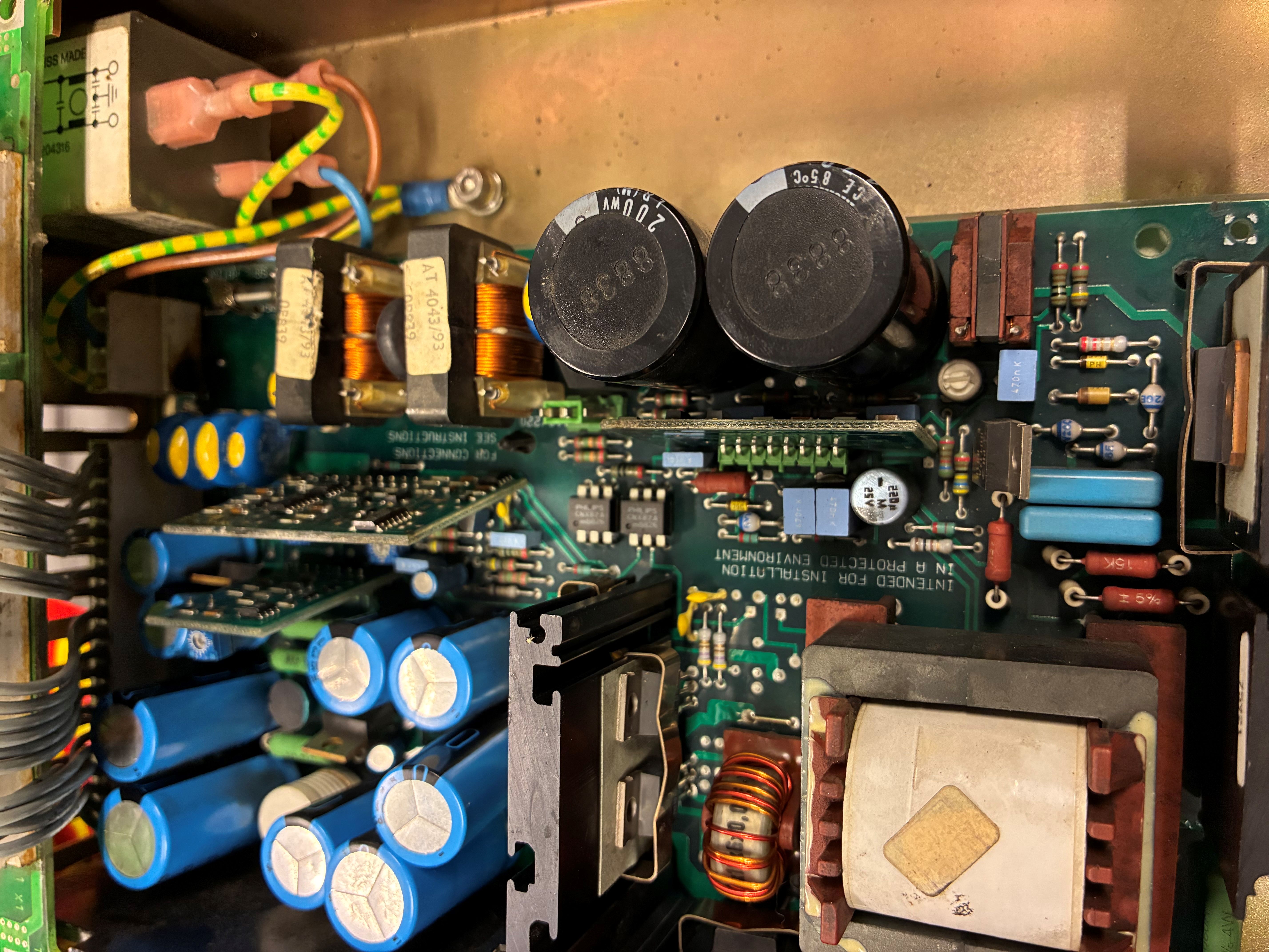

Köszönöm, így már látható a felépítés.
Sajnos ez a fajta RIFA X2 kondi egy idő után megadja magát, már sok készülékben találkoztam ilyen égett,elrobbant darabbal.
A Philips nem gyárt rossz tápokat, sokáig elmennek, javításuk sem nehéz.

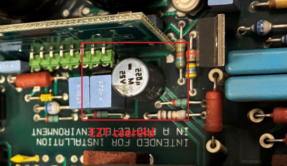

Ebben is láttam a nem túl jól sikerült kék 2222-036-os sorozatú elkójukat, azt mindenképp cseréld, szeret zárlatba menni.(Bejelöltem a fotódon.)
A hálózati szűrőben a Rifa helyére egy 220nF---470nF X2 275V AC kivitel megteszi.
Ha van benne Y kondi azt is cseréld megfelelő kivitelre, funkciójúra.
Ha elindult a javítás után, mérd meg a DC kimenete(ket) hullámosságra, ha szükséges, ott is cseréld a szűrőkondikat.
Sok sikert a javításhoz.

Szia
Igen, igazad van, RIFA kondi az.
próbáltam lemosni de a teteje amin az érték van, az menthetetlen.
az oldaláról rakok fel képeket.

Szia
Köszönöm szépen a segítséget
Délután nekiállok kondit cserélni és mérni
Beszámolok az eredményről
